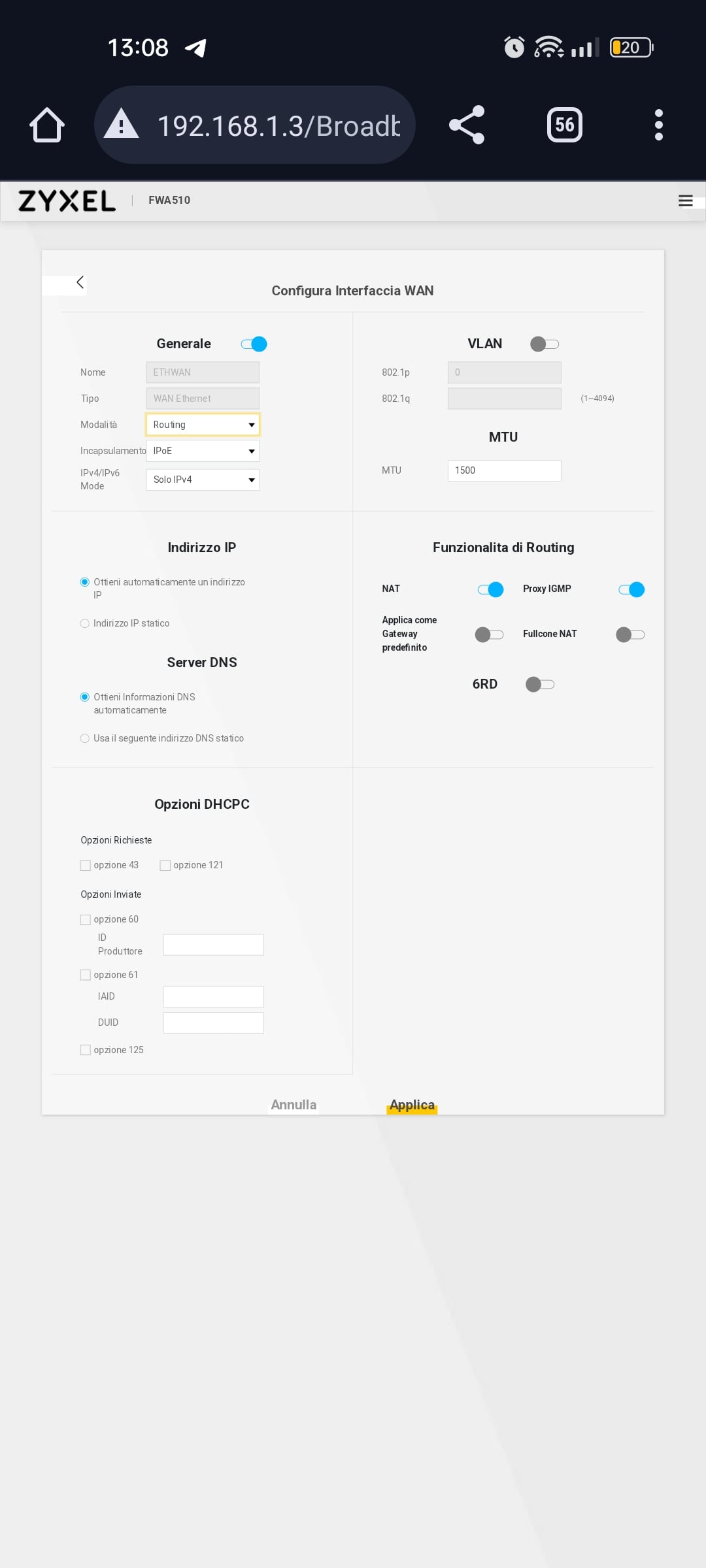

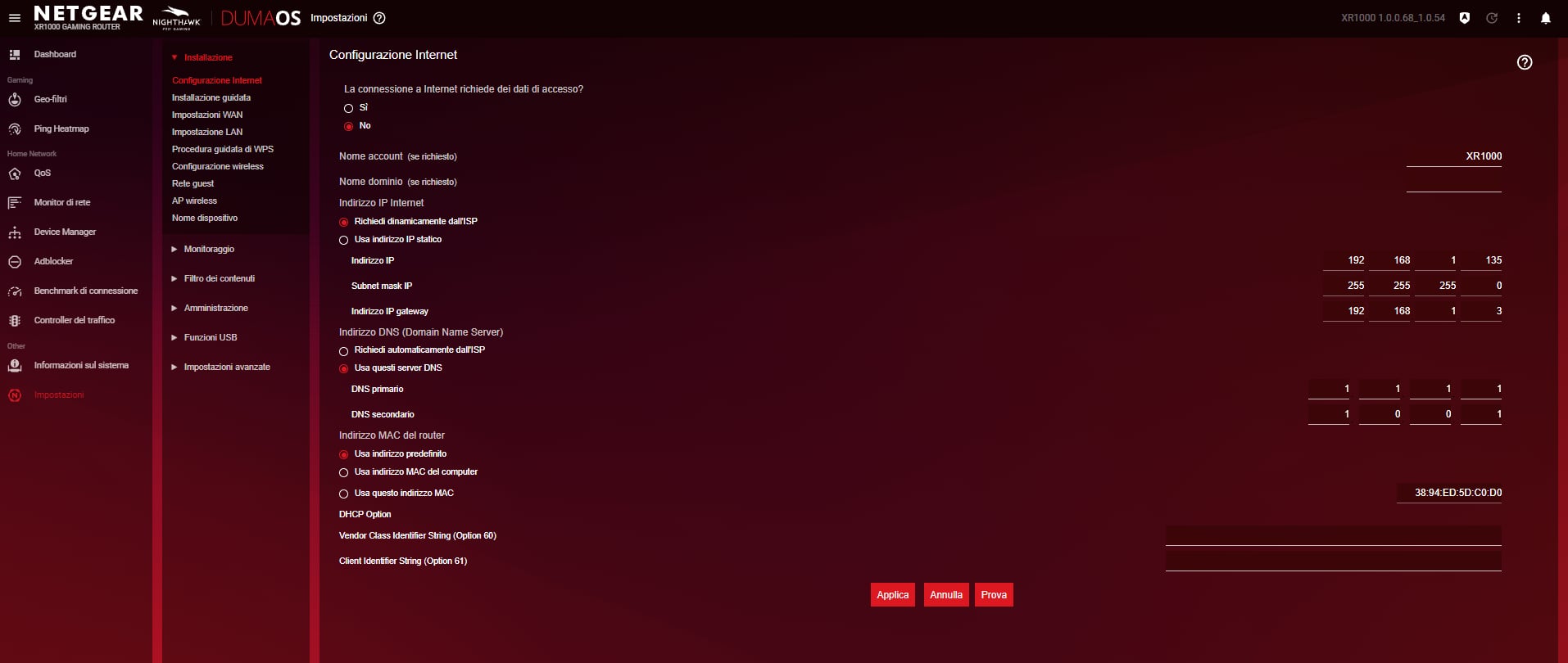

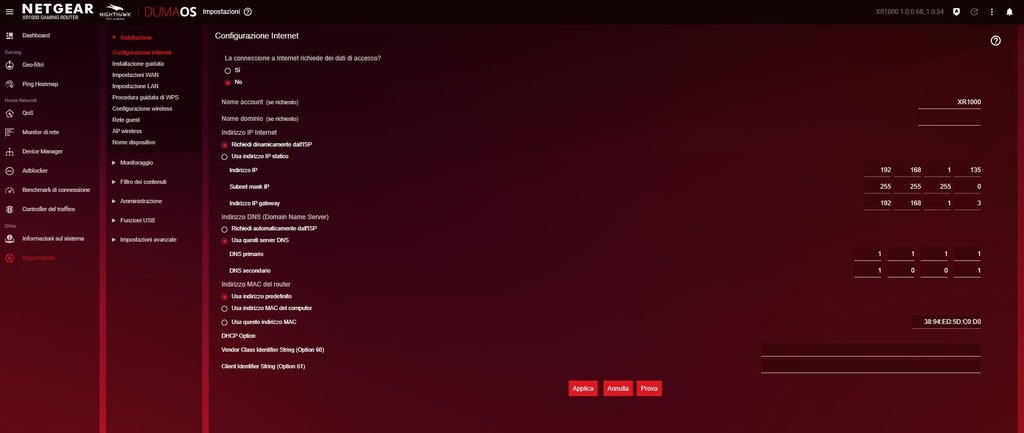

RvX67 la schermata del router Netgear è come nella foto, il problema che non rileva lo stesso la connessione
sursumcorda Wind 3 ma ho comprato la SIM con denat da alpsim
RvX67 perché dovrei avere un double Nat se il Netgear e connesso allo zyxel, non è connesso alla fttc di casa il Netgear
e poi cosa vuol dire ipoe
sursumcorda indirizzo ip dall' isp
e non richiede connessione (ppoe)
RvX67 dovrei cambiare il di accesso a monte, sennò non riuscire tramite il PC di poterci accedere perché André in conflitto con l'ip del netgear giusto? (indirizzo per accedere è 192.168.1.1 che sarebbe uguale a quello del netgear).
se dovessi mettere il Netgear come access point perderei le funzionalità del duma os? geolocalizzazione qos etc?

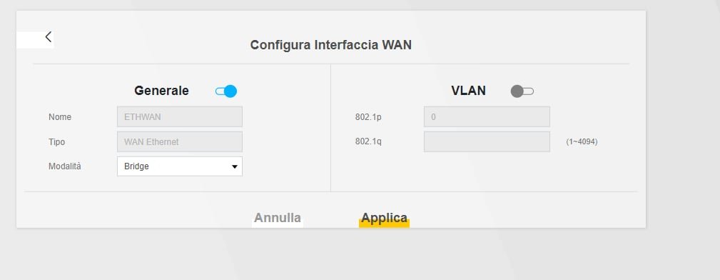

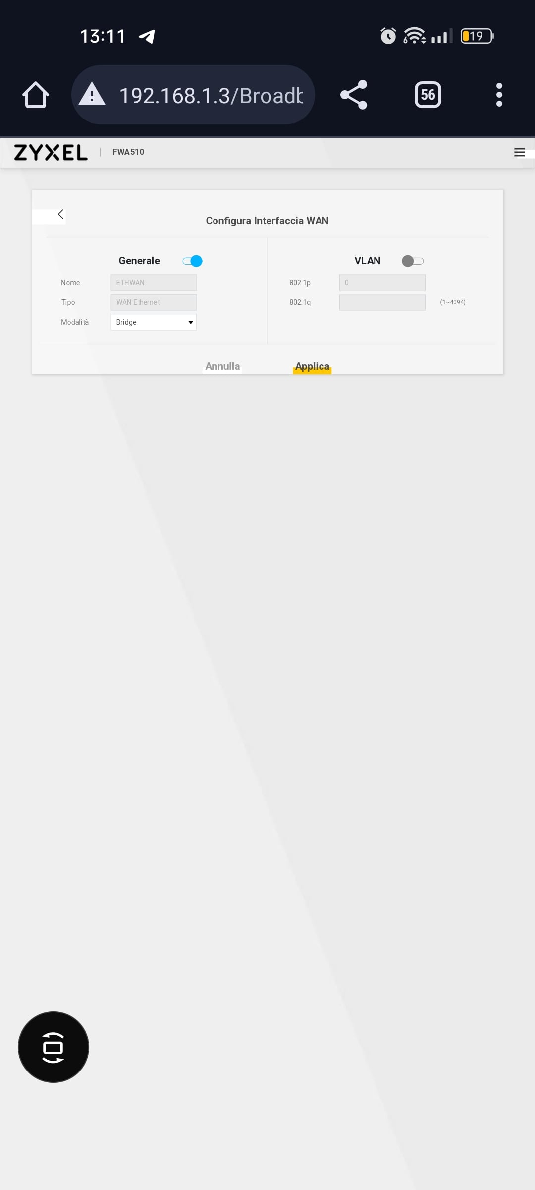

    Calvans Qui c'è il manuale del router zyxel: hai impostato il bridge mode come mostra a pagina 55?
    Inoltre, ti accontenti del doppio nat o vuoi fare queste prove per vedere se c'è modo di far gestire le cose lato netgear? Altrimenti basta poco.

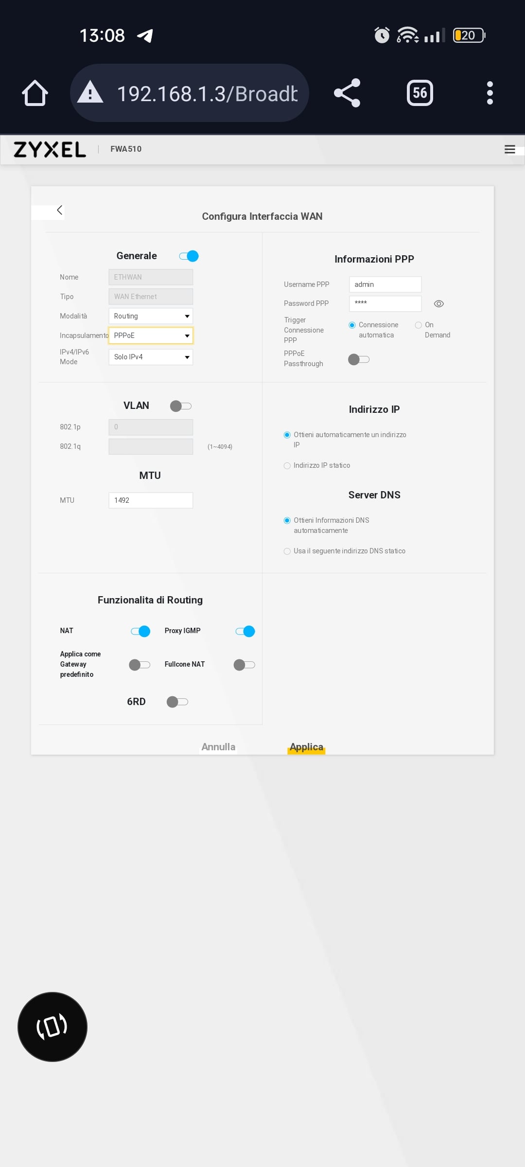

        Io comincerei con l'attivare il bridge mode sullo zyxel e poi provare ad impostare normalmente una connessione pppoe sul netgear, come da questa pagina.
        Mi rimane il dubbio se sia necessario o meno impostare il tag VLAN anche lato zyxel, in caso è 835.
        • Calvans ha risposto a questo messaggio
          sursumcorda
          ho impostato il bridge mode, il router netgear ha trovato la connessione ora il mio dubbio era sapere se ora in questo modo il netgear è come router principale, inoltre vorrei capire ora se ho il doppio nat o no?
          invece rimanendo su ip passthrout del router a monte devo toccare qualcosa?
          come faccio dal router zyxel mettere il dns come ho fatto sul netgear?
          sursumcorda per fare l'aggiornamento del firmware devo farli in successione o posso direttamente farlo all'ultima versione?
            Calvans il mio dubbio era sapere se ora in questo modo il netgear è come router principale
            Se il netgear vede l'indirizzo pubblico, sì. Ad ogni modo è buona norma impostarli su sottoreti diverse.
            Calvans inoltre vorrei capire ora se ho il doppio nat o no?
            Come sopra. Se vedi direttamente l'indirizzo pubblico sul netgear, no.

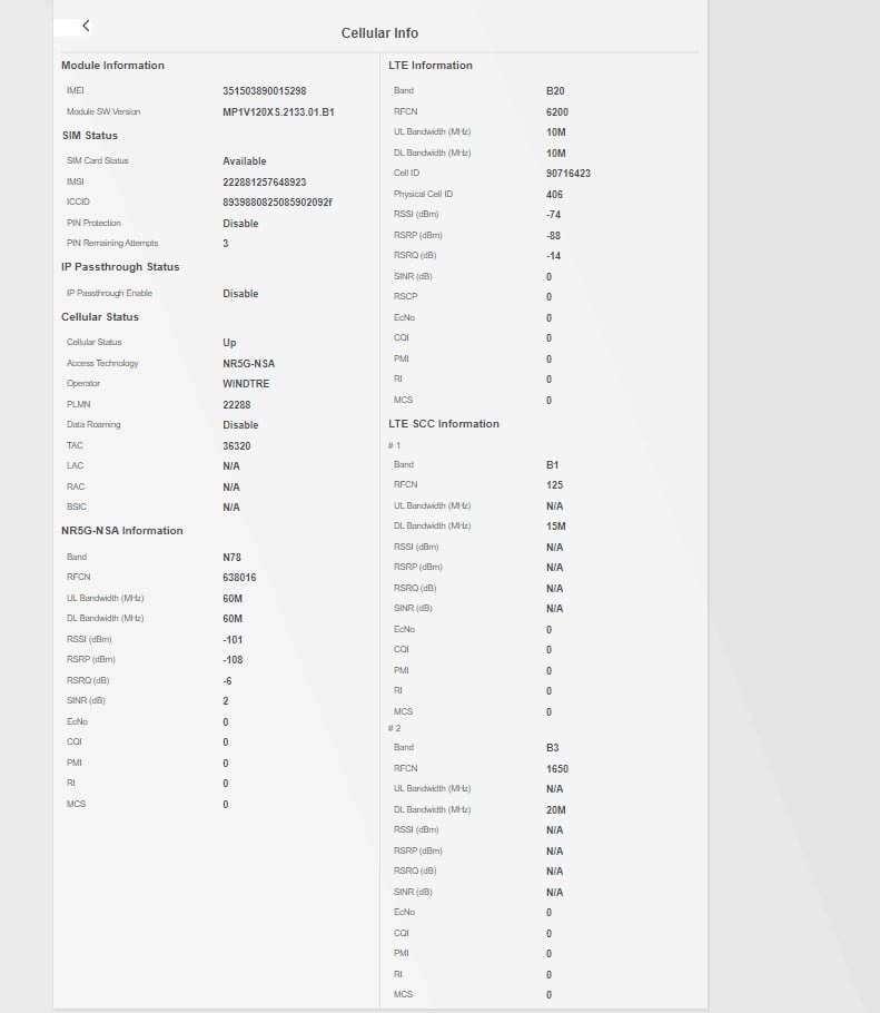

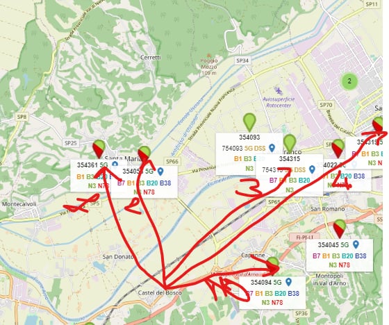

                  sursumcorda a momenti va il 5g altri e non so il perche ho rsrp 107 e rsrq a 6
                  ho selezionato manualmente le bande in primaria b20 prende la numero 1 le altre bande non lo so
                  quella piu vicina non mela fa agganciare
                  faccio speedtest a 10 mega poi si sveglia e vado a 300
                  in banda 7 primaria mi prende la numero 4
                  in b3 primaria prende la numero 3
                  poi le altre bande non so quale stia prendendo e non se sta facendo aggregazione

                      sursumcorda ip Netgear 10.0.0.1
                      mi puoi rispondere a quello che ho scritto prima
                        Calvans ip Netgear 10.0.0.1
                        Allora sei nattato come temevo. Sullo zyxel è pubblico?

                          sursumcorda se non fossi nattato che ip avrei?
                            Calvans se non fossi nattato che ip avrei?
                            Non ho idea dei range usati da Alpsim, comunque di certo non RFC1918, vale a dire 10.x.y.z, 172.16.x.y o192.168.x.y.
                            Se lo zyxel ha un indirizzo privato allora sei nattato, altrimenti dev'essere un problema col bridge.

                              io ora sono in bridge mode

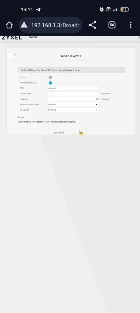

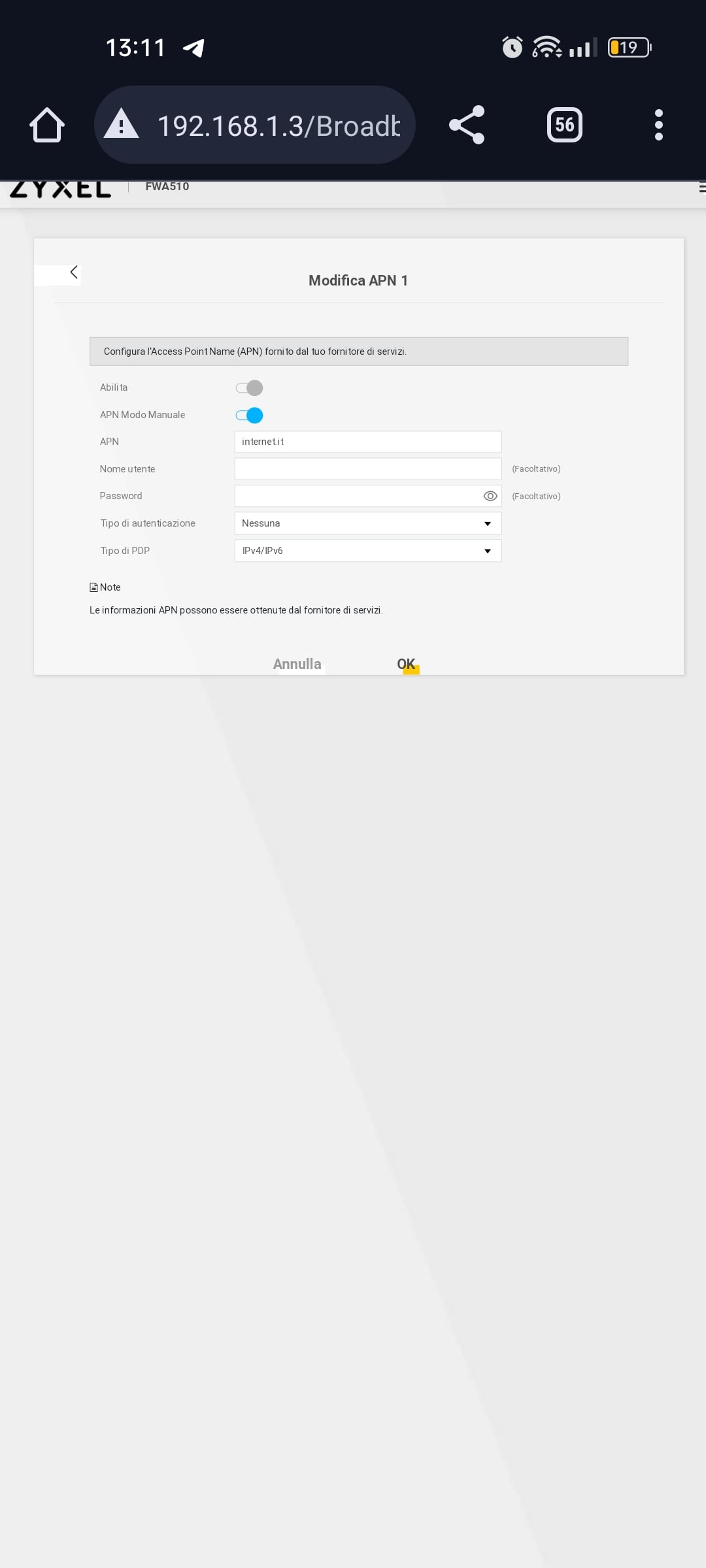

                              per quanto riguarda l apn devo modificare qualcosa?

                                Calvans il bridge mode a cosa serve ? io l'ho attivato quindi il Netgear dovrebbe avere il pieno controllo della rete o no?
                                Dovrebbe. Comunque dagli screenshot non si vede. Non c'è una pagina status?
                                Ad ogni modo, prova a disattivare il birdge mode e vedere se anche solo con lo zyxel risulta nattato.
                                Bisogna capire come stanno ora le cose, prima di andare a cercare mille parametri.
