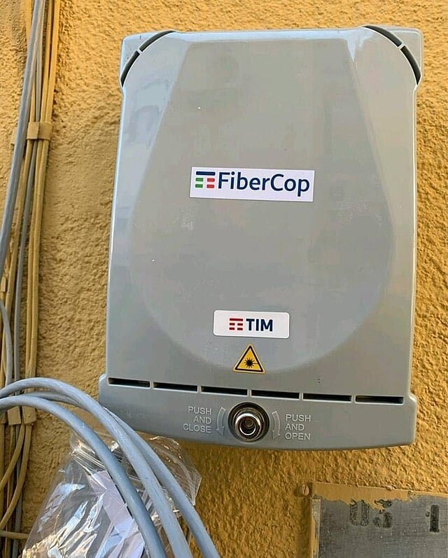

LoreBlack kappa976 Questo un PTE Sembra in effetti un problema di area di influenza, ma senza una foto non mi sento confidente ad associare il civico.

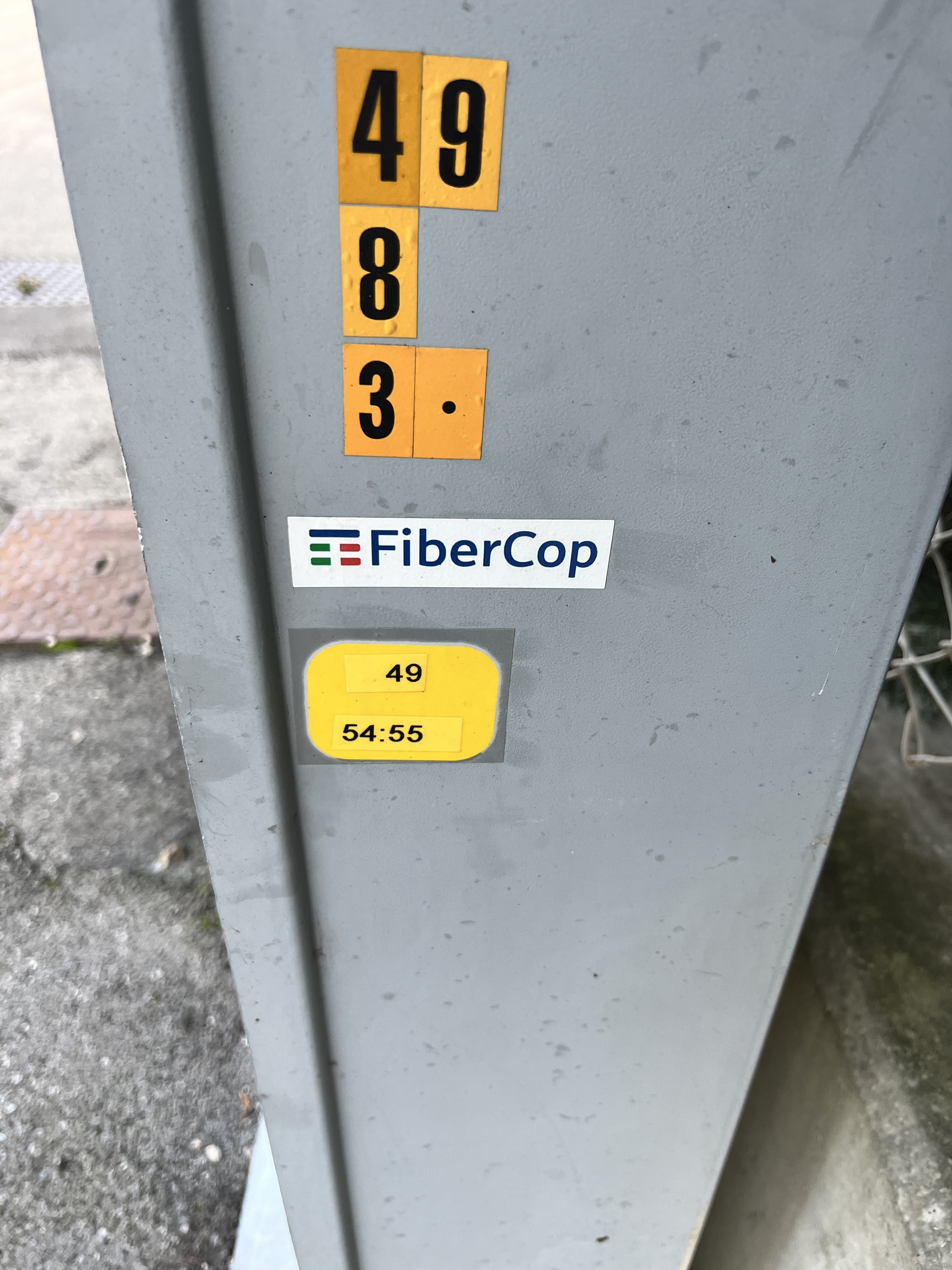

kappa976 LoreBlack non ho nulla del genere a casa, ma solo pozzetto da cui al momento arriva il doppino di FTTC… se provi a verificare il 26/l invece cosa risulta?? kappa976 ho notato all’inizio della via una cabinetta poggiata per terra con il sopra rosso con scritto fiber cop… ma è distante forse 20/30 metri da casa mia
LucaPerazzolo kappa976 controlla se ha delle etichette gialla di fianco con una con la scritta arl e numero cab
LoreBlack kappa976 Direi che è lei, tutti i civici sono in AI qui. Ho associato il civico 26/M al PTE in foto. Lunedi' 27/11 pv il civico sarà vendibile. Alla fine sta fttc te l'hanno attivata o no? Diversamente scrivimi in privato che appena passa vendibile ti faccio chiamare da dei commerciali seri per l'attivazione.

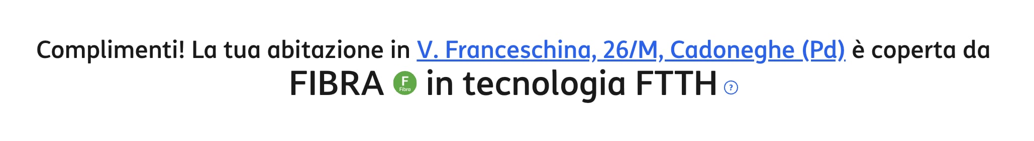

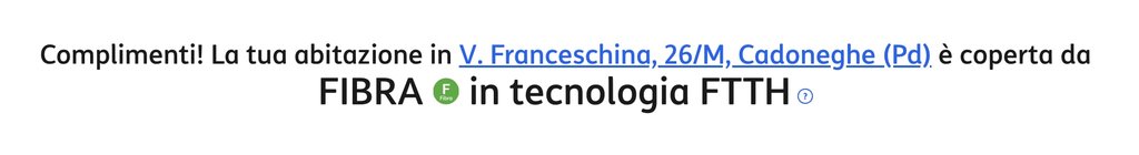

LoreBlack kappa976 L'indirizzo è correttamente vendibile da oggi. Il sito tim.it e tutti i database commerciali si aggiorneranno in tarda serata. Se vuoi scrivermi...
kappa976 LoreBlack ciao, tutto a posto, sono riuscito a fare l’ordine e venerdì ho il tecnico. Davvero grazie per l’aiuto
