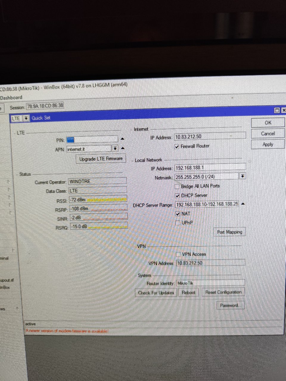

Scusa se mi ripeto, ma dopo aver resettato il router alle impostazioni di fabbrica, esserti collegato, aver settato tutto tramite quick set o come meglio preferisci, prima di riavviare il router potresti andare a vedere sotto ad Interfaces che i settaggi della porta ethernet LAN del router siano corretti? Dovresti avere LTE e LAN (se non mi sbaglio), intendo che l'interfaccia della LAN deve essere "abbinata" alla porta ethernet del router. Questo problema mi ha fatto penare non poco, poi avevo trovato in rete su un forum (che ora non riesco più a trovare) una persona che aveva avuto lo stesso problema e leggendolo mi ero indirizzato a fare questa verifica dentro ad Interfaces proma di riavviare dopo il primi settaggi.

Il router FUNZIONA ,infatti entrando in windbox il segnale c'è , facendo i ping di prova ho risposta quindi non è il ruoter in se il problema.Non riecso IO a capire come far uscire il segnale internet dal router correttamente.

No, non è un difetto. Al 99,9999% hai fatto qualcosa di sbagliato tu nella configurazione.
Resetta l'antenna completamente con il suo pulsante di reset (leggi nel manuale per quanti secondi/lampeggi) e ricomincia.

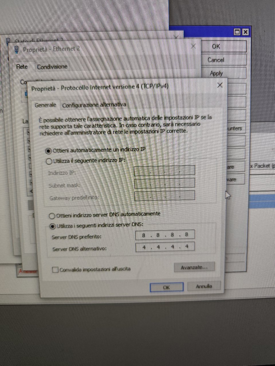

L'errore principale con cui hai perso una marea di tempo è stata la folle idea di voler usare DHCP sul tuo PC nella configurazione... Si va di accesso mac di Winbox o di ip manuale finché non si è sistemato tutto...
Se esci dalla configurazione semplificata e cominci a modificare parametri avanzati poi NON DEVI mai più tornare nella pagina semplificata, crei casini enormi. O fai SOLO wizard semplificato o rimani per sempre SOLO nella modalità avanzata (e ci vogliono settimane di studio anche per gli esperti per muoversi bene la dentro).
