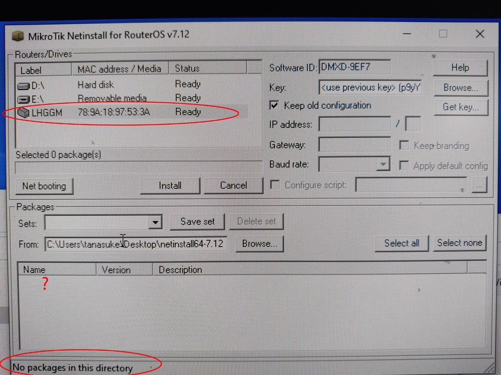

Grazie per la risposta... si ho letto e provato questi reset...Ho letto anche che si può utilizzare l'utility netinstall.Appena fatto la prova..La procedura sarebbe di premere il tasto reset prima di alimentare l'antenna,senza togliere il dito dal tasto reset alimentare l'antenna e tenere premuto sempre il tasto reset x 20/30 secondi.Fatto ,mi trova il router ma non scarica i pacchetti come si vede da questa foto (dovrebbero comparire sotto la voce NAME.
Per me è baggata sta antenna,non è possibile far cosi fatica per fare una connessione che dal manuale sembra una cavolata.Qui sotto posto il quickstart dal manuale del router:

Per accedere al router ci sono due semplicissimi passaggi da fare.Mettere in auto la voce DHCP e poi da browser inserire l'indirizzo http://192.168.188.1. Adesso scriverò a mikrotik ma x me ha qualcosa sto router.
