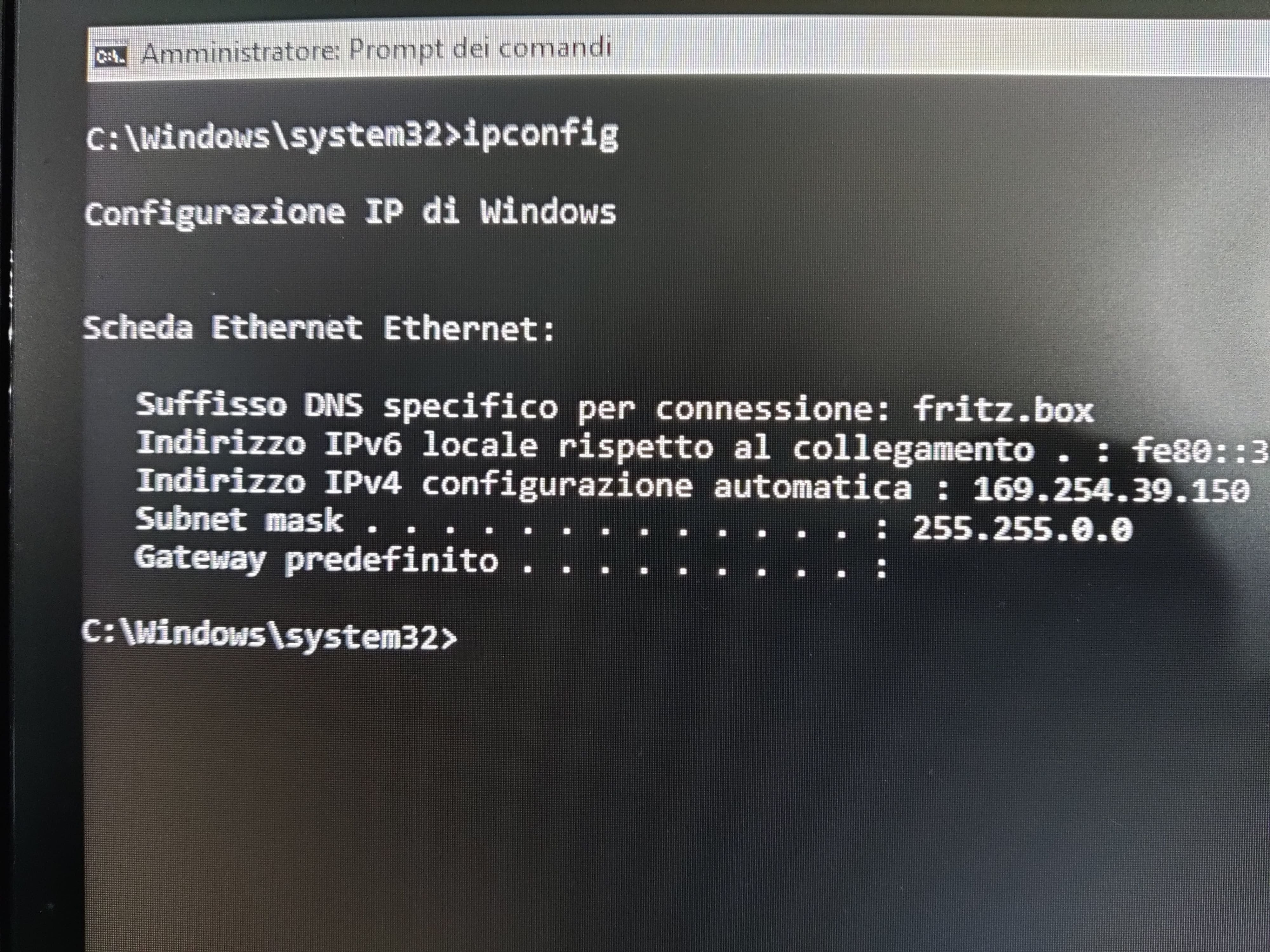

        3-Da IPconfig risulta che l'ipV4 è impostato su 169.254.39.150 ( che è la mia attuale connessione di Eolo ).

          tanasuke
          Rete non identificata può significare che il PC non riceve un indirizzo ip oppure che lo riceve ma non ha accesso ad internet.
          Qualcosa non mi torna...
          L'indirizzo 169.254.x.x lo attribuisce Windows quando non riceve un indirizzo in DHCP (non penso abbia niente a che fare con Eolo), quindi sembra non arrivare al mikrotik, il dubbio mi viene leggendo il suffisso DNS Fritz.box, sembra che il PC abbia raggiunto in precedenza un Fritz come DHCP server.
          Per sicurezza prova a lanciare sempre da prompt un
          Ipconfig /release
          Guarda eventuali differenze lanciando di nuovo un
          Ipconfig
          Quindi fai ipconfig /renew
          E rilancia ipconfig per vedere se hai ricevuto un nuovo indirizzo IP.
          Se niente cambia, prova ad impostare un ip statico invece del DHCP, 192.168.188.2 e maschera 255.255.255.0

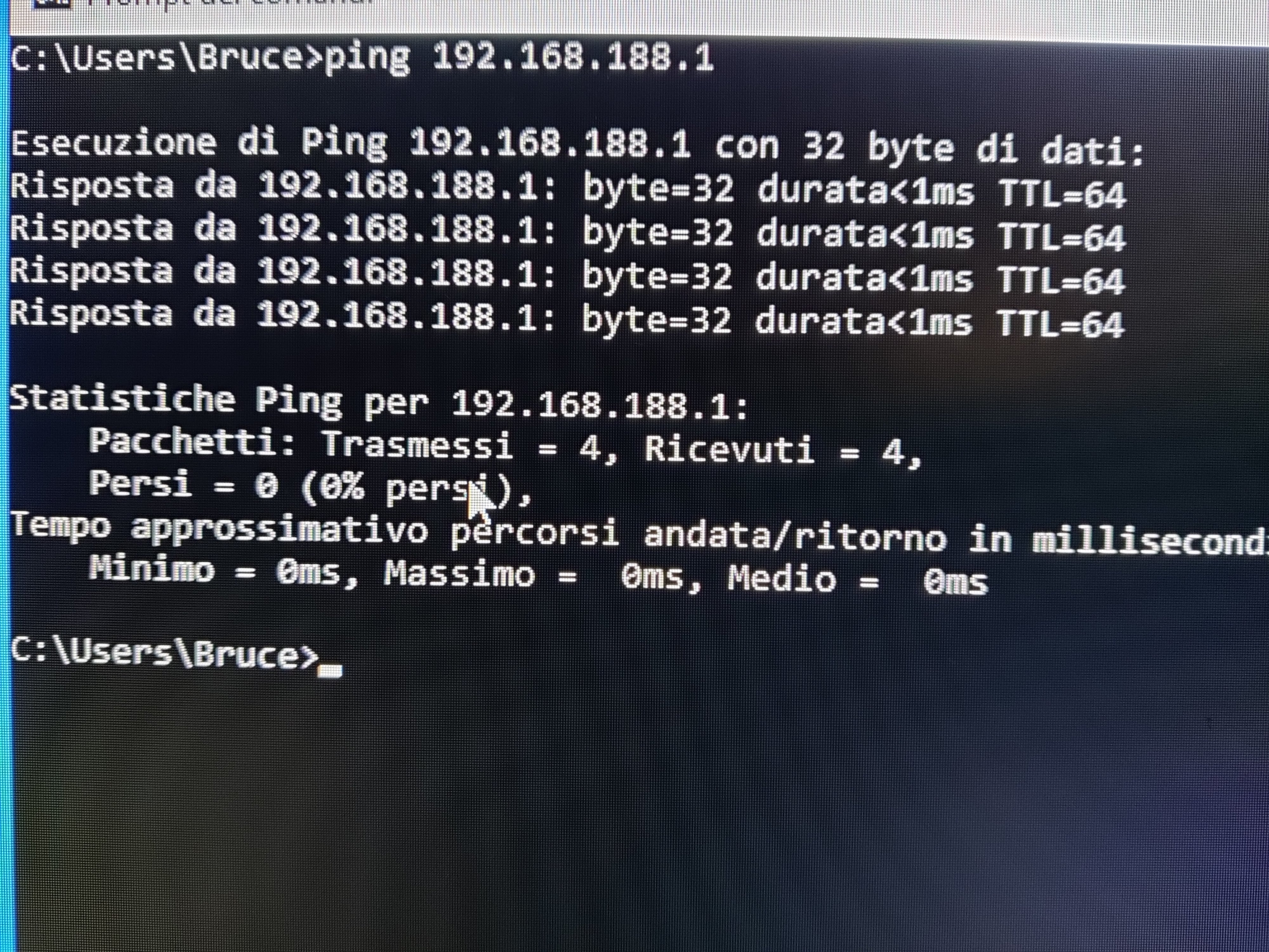

          quindi da prompt fai
          Ping 192.168.188.1
          E vedi se risponde o dice richiesta scaduta

            Allora ho provato ad impostare l'ip manualmente sulla scheda ethernet all'ipv4.
            Poi ho fatto un PING 192.168.188.1 e ha ricevuto 4 pacchetti

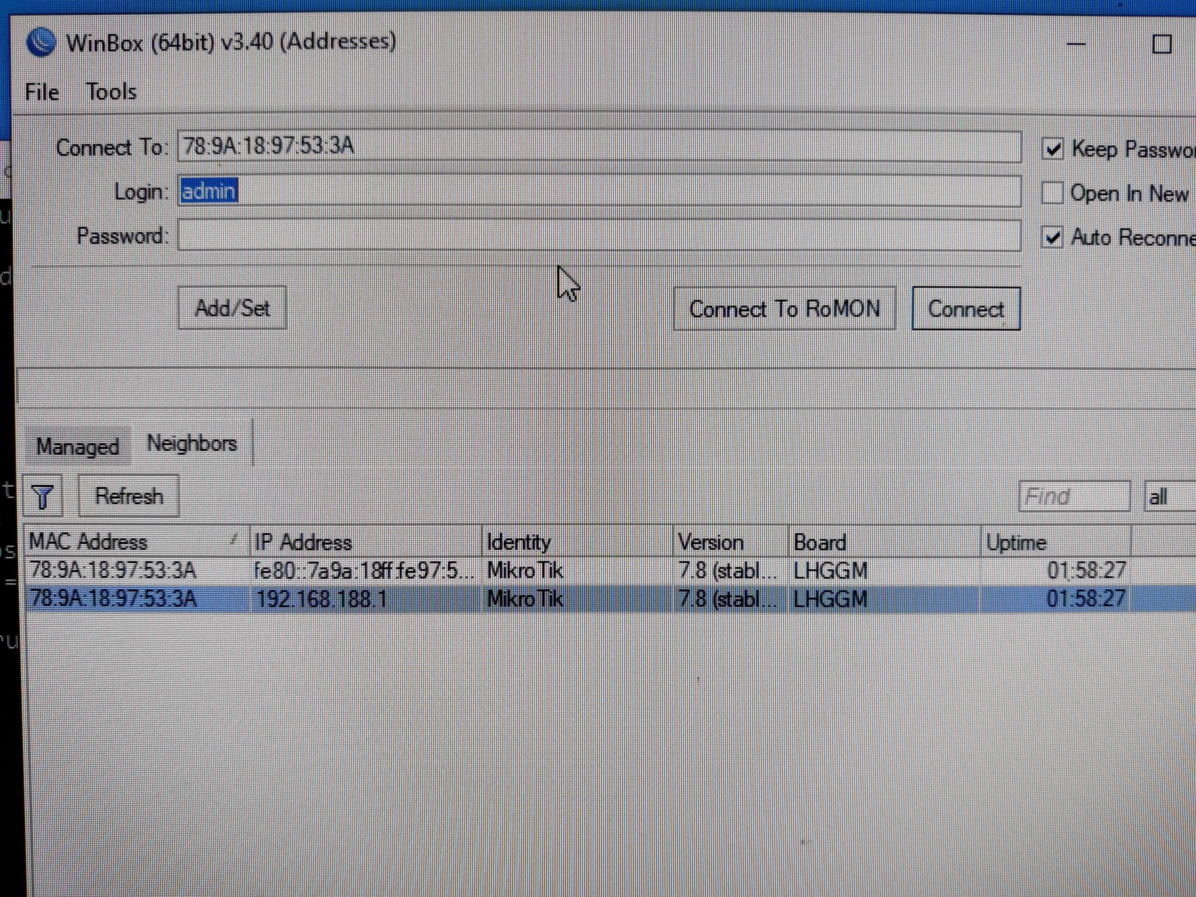

            Poi per curiosità ho provato a installare WINBOX.

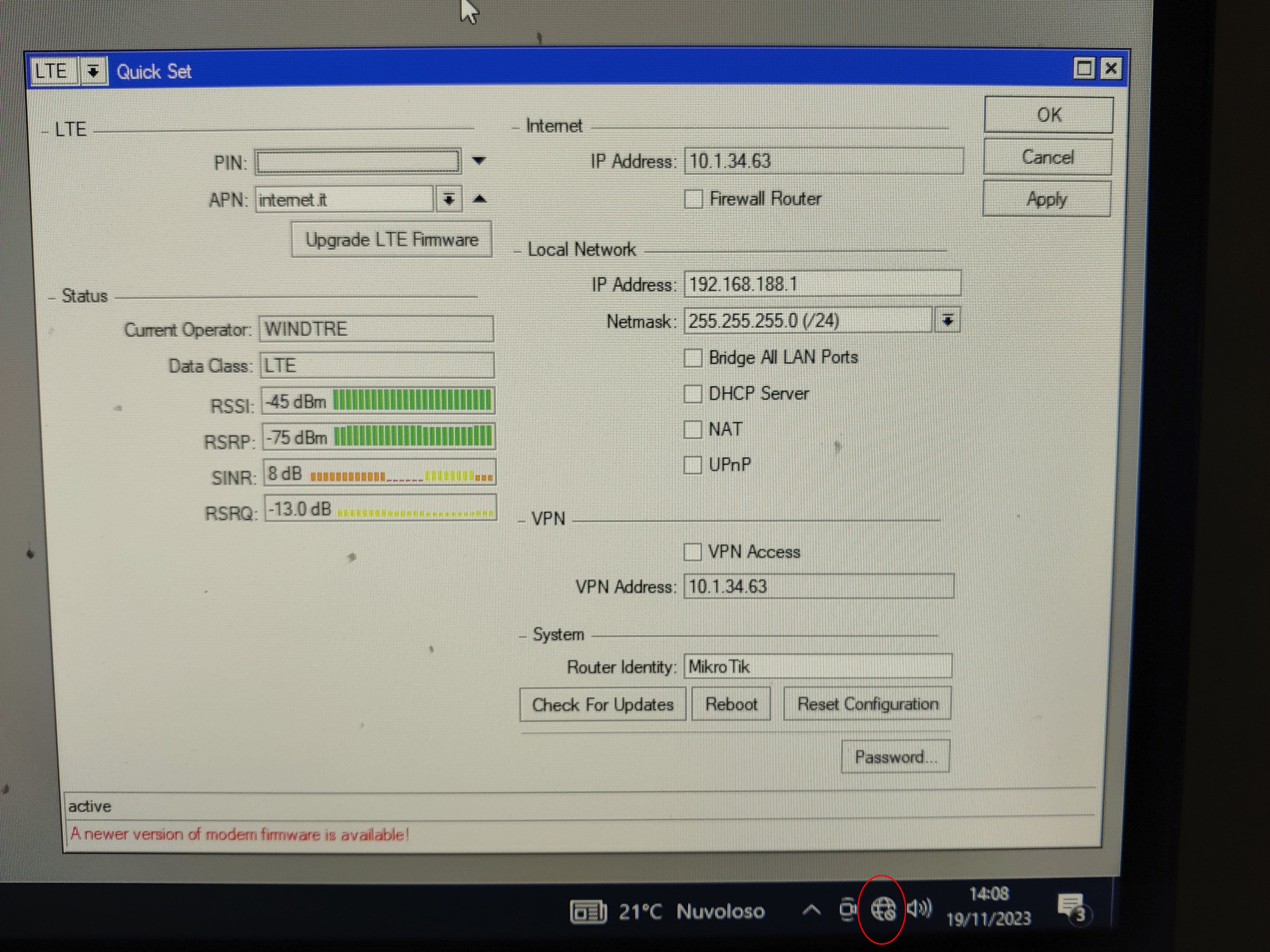

            In winbox mi vede tutto ... L'indirizzo ip 192.168.188.1 , i dati dell'antenna , l'operatore wind3 , i livelli del segnale . Ho disabilitato nella sezione interface/lte/lte apn / la voce USE NETWORK APN perchè ho letto che se abilitata non va il segnale.L'ho disabilitato ma il problema è che non ho internet di ritorno come si vede dall'ultima immagine che ho postato,cerchiato in rosso . Non capisco proprio l'errore dove sia.Ovviamente avrei gli aggiornamenti firmware del router ma senza internet non riesco a farli.

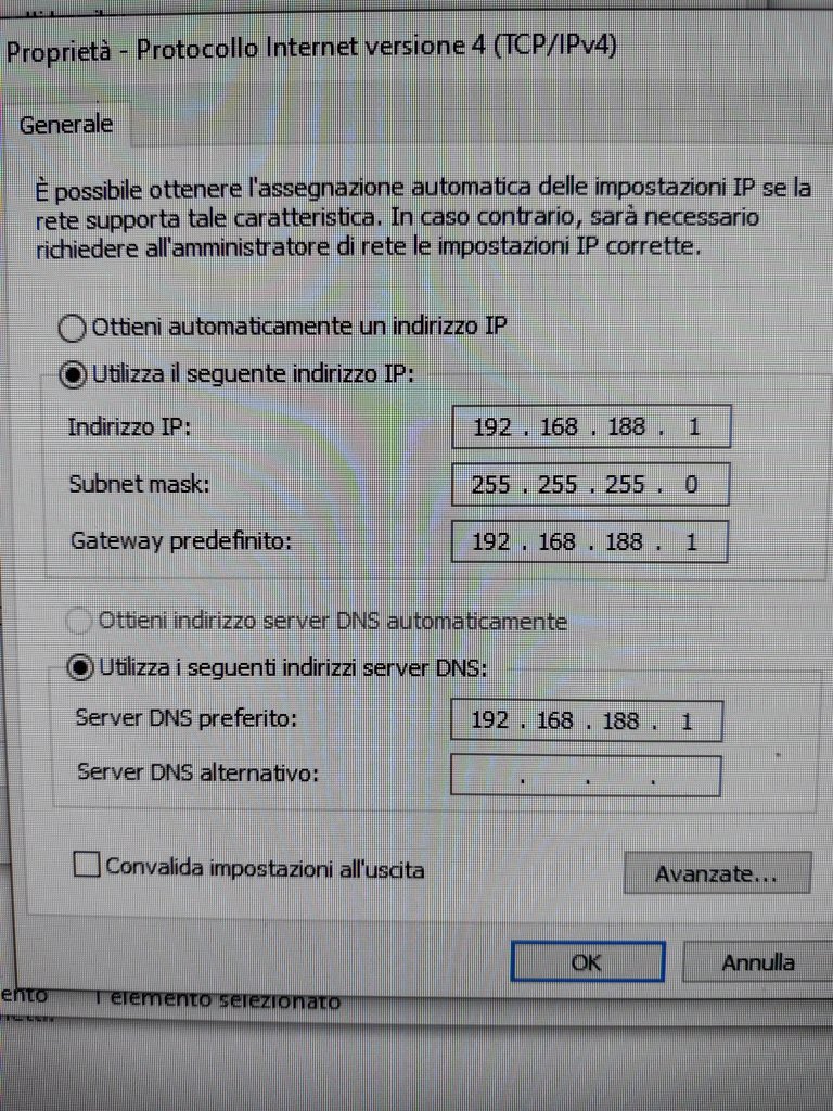

              tanasuke ho provato ad impostare l'ip manualmente sulla scheda ethernet
              Hai impostato il gateway con 192.168.188.1 e i dns?
              A quanto pare il Mikrotik è collegato ad internet, è il tuo PC che sembra essere mal configurato.
              In più hai il NAT e il DHCP non abilitati

                No,gateway l'ho lasciato vuoto e nei dns ho configurato solo il dns preferito
                  tanasuke gateway l'ho lasciato vuoto
                  E come speri di andare in internet senza gateway?
                  Mi avevano consilgiato di lasciarlo vuoto come campo.Comunque l'ho impostato ma non si collega ancora .

                    Hai spuntato NAT sul Mikrotik? Hai messo almeno un DNS valido nelle impostazioni della scheda di rete?
                      ochoalmocho ikrotik? Hai messo almeno un DNS valido nelle impostazioni della scheda di rete?
                      si ho spuntato nat ,dhcp server e il firewall router
                      La foto l'ho postata prima di averli selezionati.
                        tanasuke posta uno screenshot delle impostazioni della tua scheda di rete

                        Bene, hai raggiunto la routerboard, adesso tramite winbox puoi collegarti sia a livello 2 con il MAC address oppure a livello 3 con l'indirizzo IP.
                        Dall'ultimo tuo screenshot pare che la routerboard si connetta ad internet, in alto a destra c'è l'IP che le è stato assegnato lato WAN, 10.1.34.63 e di in basso la scritta rossa ti dice che è disponibil una nuova versione del firmware per il modem.
                        A conferma, sempre su winbox, vai su tools-->ping e prova a pingare 8.8.8.8, dovresti avere risposta.
                        Adesso hai da impostare il SNat per il mascheramento degli indirizzi.
                        Vai su ip-->firewall-->nat e aggiungi una regola.
                        Scegli la chain di forward, out interface scegli la WAN e come action masquerade.
                        Adesso sul tuo PC imposta nella configurazione di rete nel default gateway l'indirizzo dell'antenna, 192.168.188.1 e come DNS va benissimo quello di Google (8.8.8.8) o quello che più ti aggrada.
                        Adesso puoi testare la connessione da PC.
                        Se tutto va bene, il passo successivo è impostare il DHCP server sulla routerboard e rimettere la configurazione di rete del PC sull'ottenimento automatico dell'indirizzo.
                          Dopo un riavvio, adesso non si collega più al router manco con Winbox.

                          .Ho sempre i due led accesi e basta . Quello che non capisco è perchè non si collega più al router tramite winbox.Misteri... Grazie comunque per i consigli.
                          Queste sono le impostazioni della scheda di rete:
