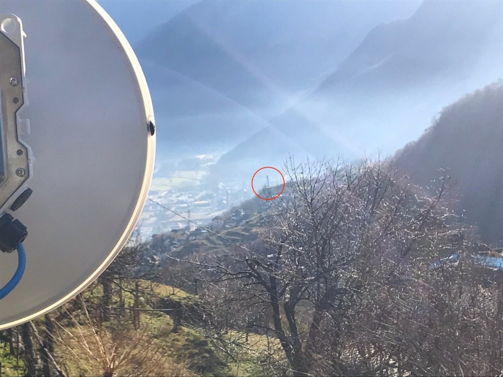

Arrivato il tecnico per l'istallazione e spiegata la situazione mi ha subito spiegato che sulla BTS di Fomarco è stato recentemente aggiunto un settore a 28 Ghz per coprire la parte di Cimamulera da cui è visibile quella BTS. (mentre per la 30 non ci sono settori girati da questo lato)
Capraga scartata subito perchè aveva già provato un'altra attivazione e l'unico settore presente di cui parliamo sopra non copre Cimamulera.
A quel punto saliamo sul tetto per vedere la visibilità, notiamo che la BTS Fomarco si intravede ma ci sono in mezzo alberi che coprono. Prova comunque un puntamento e riceviamo un segnale abastanza buono. A questo punto rimaniamo d'accordo per posticipare l'attivazione e che dovevo eliminare gli alberi che danno fastidio.

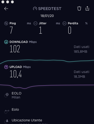

Avuto le autorizzazioni e potato le piante, attivazione eolo 100 riuscita con successo e segnale eccellente!
Nei prossimi giorni finirò di sistemare le piante in modo che i rami rimanenti non mi diano fastidio quando verrà la foglia.
