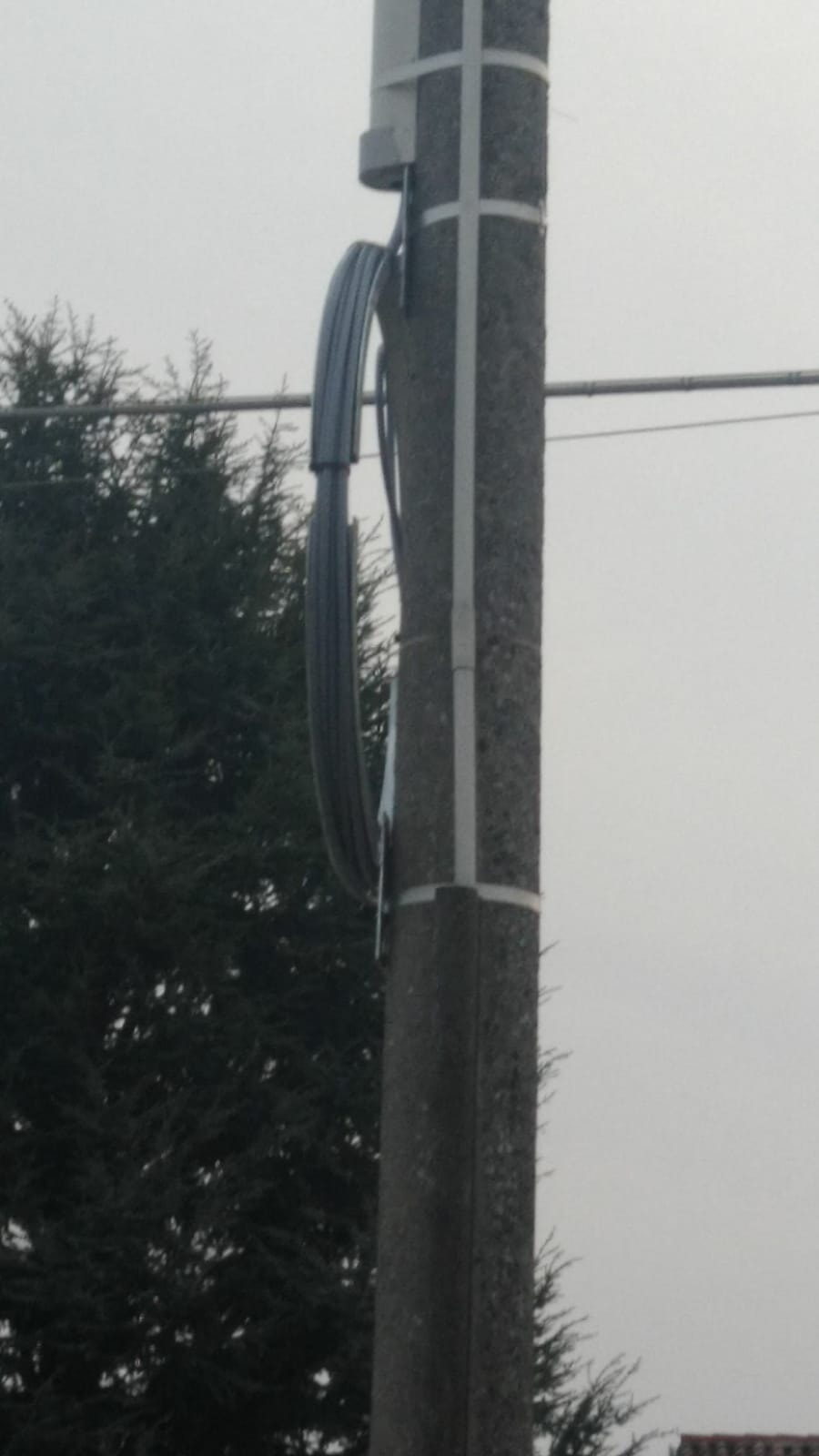

xzvice Ciao, apparentemente si sono risvegliati ahahaha secondo voi quanto manchera' perche' finiscano i lavori e aprano alla vendibilita'?
xzvice Michi_d ma a cosa servirebbe metterli sui pali della luce? Scusa ma sono un po ignorante ahahah
xzvice Circa due giorni fa ho notato che dove prima ci stava solo la base con la fibra che usciva hanno montato questi, tranne che in un posto (poi potrebbe essere che ce ne siano anche delle altre non ancora montate, non saprei... ne hanno montate tipo 3 su 4 di quelli che conosco fino ad adesso) (foto presa dalla wiki ma sono praticamente uguali) Secondo voi quanto potrebbe mancare? 😅
Alex_96 xzvice Installare i CNO é di solito uno degli ultimi step ma non si può stimare date perché ad esempio nel mio comune hanno installato da agosto i CNO e devono ancora finire di posare la fibra e installare i ROE e manca il mini-PCN. Nel tuo comune già é stata posata la fibra e il PCN é stato installato?
