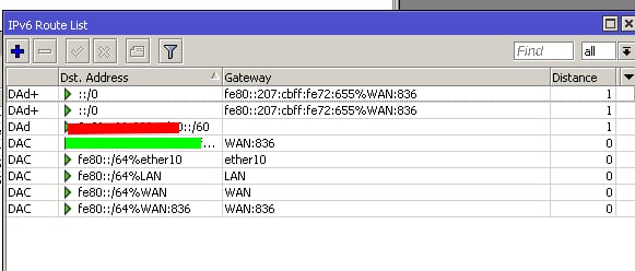

Togn3K No route to host, prova a mandare uno screen di IPv6>Routes. Prima deve andare IPv6, poi si pensa al tunnel.

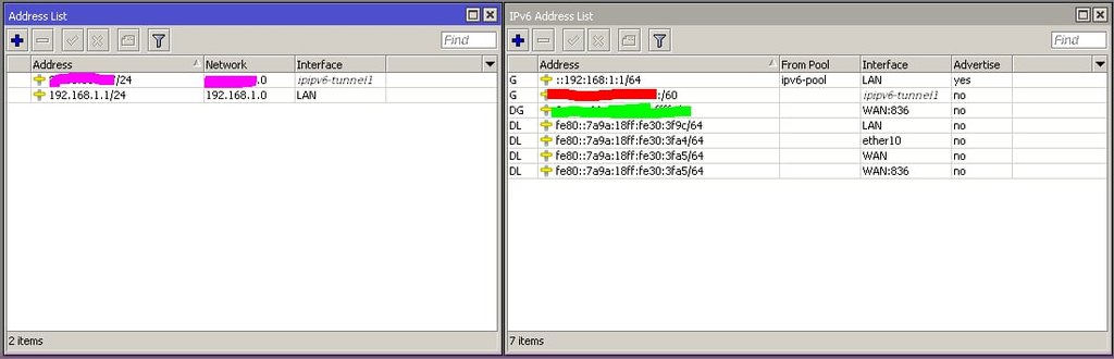

    sono d'accordo, infatti ho resettato tutto e sto rifacendo passo passo solo per far funzionare ipv6 intanto, quell'indirizzo segnato in verde viene assegnato automaticamente quando definisco il dhcp sulla VLAN 836, che mi pare un buon segno
    al momento la situazione è identica allo screen sopra tranne il tunnel ipipv6 che non l'ho ancora creato, lo screen di ipv6->routes eccolo qua:
    allego anche screen di ipv6 pool e dhcpv6 client

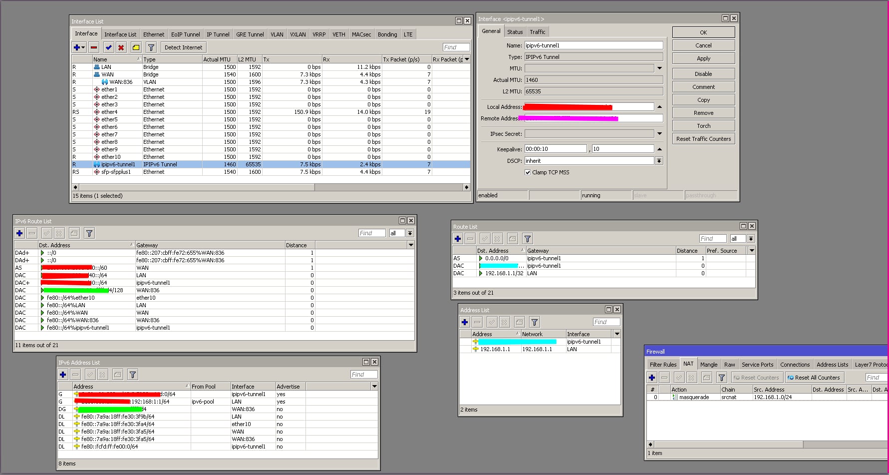

      c'è qualcosa che non va quando apro il tunnel, sbaglierò qualcosa ma non riesco a capire dove..
      lascio screen con le varie finestre, in alto le interfacce e le impostaizoni del tunnel, basso a sinistra ipv6 routes e addresses, basso a destra routes e addresses ipv4 e infine il nat nel firewall

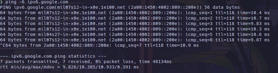

        ma in IPv6 funziona? Prova ping 2001:4860:4860::8888, anche se questo forum essendo raggiungibile in IPv6 direi che funziona...
        aspetta ma su address list (v4) perchè hai la LAN come un singolo IPv4 /32? Metti network a 192.168.1.0
          x_term aspetta ma su address list (v4) perchè hai la LAN come un singolo IPv4 /32? Metti network a 192.168.1.0
          Nice catch
          avevo scritto un messaggio ma avevo sbagliato, me ne sono reso conto dopo.
          pingo 1.1.1.1!! finalmente! e funziona pure il DNS!

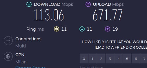

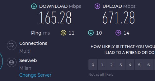

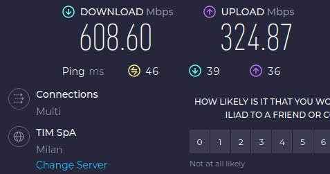

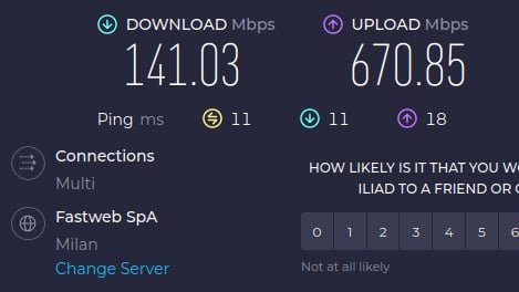

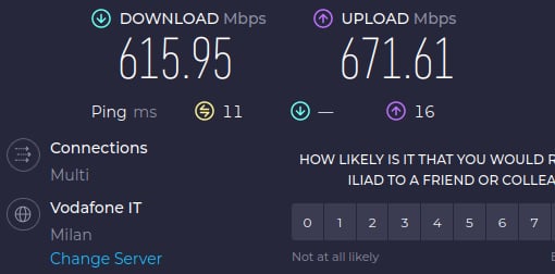

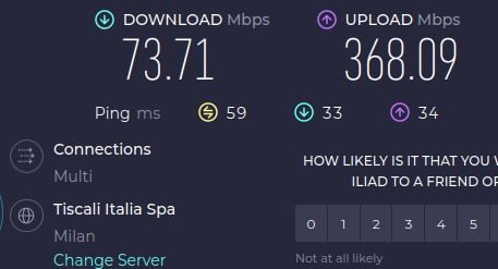

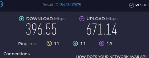

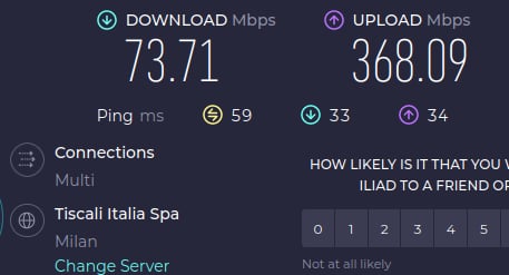

                Ecco qua i speedtest su Milano, scusate se non sono riuscito ieri sera ma ho dovuto tribolare un po' con l'access point (un altra battaglia vinta, finalmente sono tornato nel mondo civile!). La prossima sfida personale sarà capire perché non mi si collega con openVPN al server dell'altra casa. Un passetto alla volta.
                Ma veniamo a noi:
                VODAFONE
                EOLO
                FASTWEB
                TIM
                CPN
                SEEWEB
                TISCALI
                  Togn3K sono test misti v4 e V6 mi pare di capire. Ad ogni modo, direi vergognoso.
                    Daniel_e88 in teoria tutti ipv4, non so perché siano così altalenanti
                    vergognoso come ci aspettavamo, comunque, sì
                      Togn3K In teoria tutti ipv4, non so perché siano così altalenanti
                      Prova a lanciarli tutti prima con v6 disattivato lato client, e poi solo v6 (per i server che lo permettono chiaramente, tipo non sicuramente Fastweb)
                      Giusto da capire qualche differenza sostanziale.
                        edofullo Daniel_e88

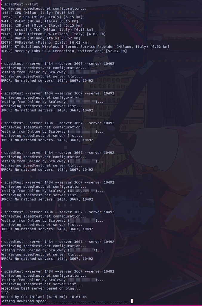

                        se non ho capito male speedtest.net fa tutto con ipv4, quindi i test sopra sono su ipv4, per fare test su ipv6 devo andare su ipv6.speedtest.net

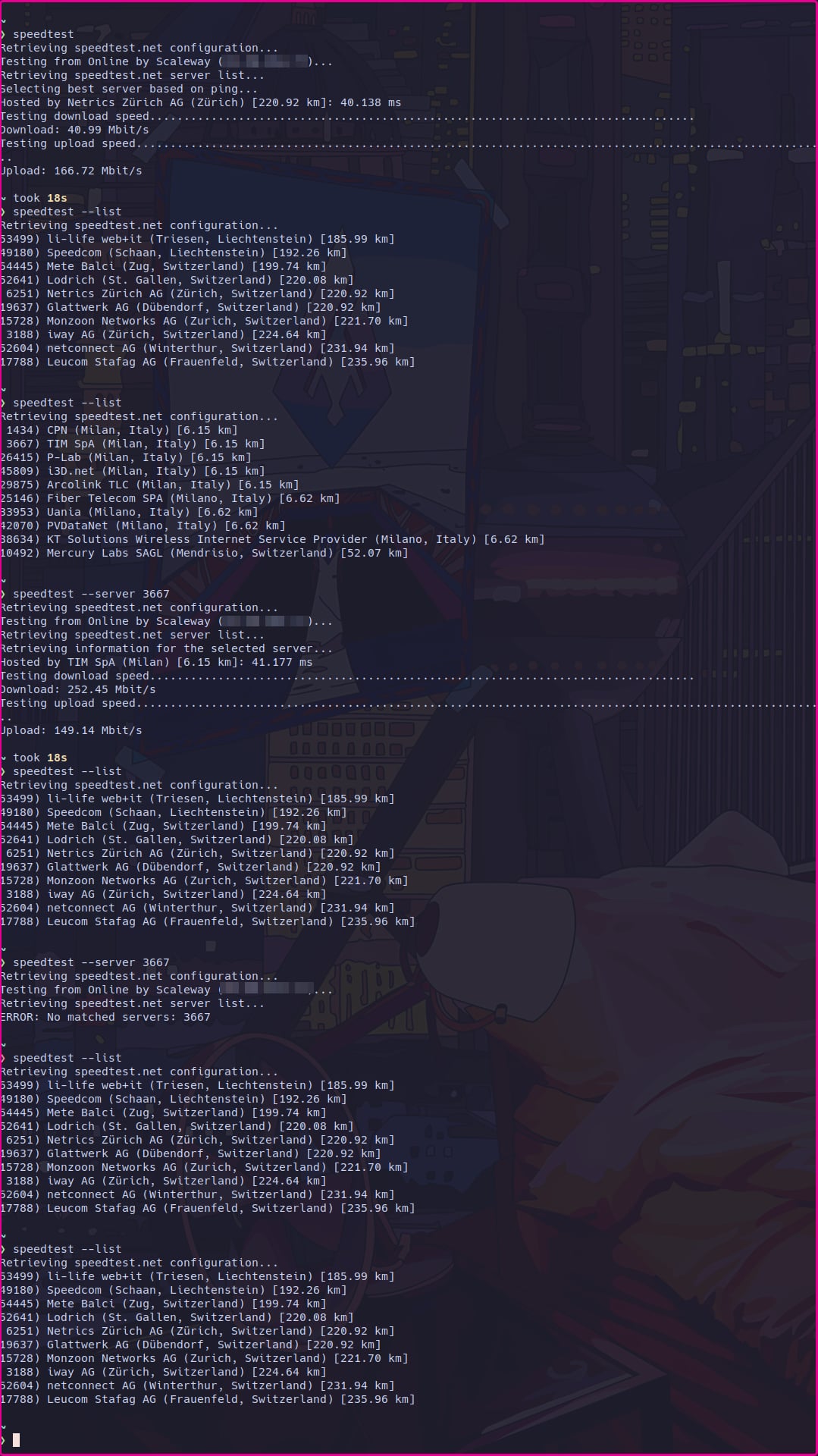

                        ho scaricato anche speedtest.net per cli ma non ho trovato alcuna opzione specifica per abilitare/disabilitare l'una o l'altra.
                        posso replicare i test su ipv6.speedtest.net oppure magari mi consigliate voi un servizio migliore (o come usare meglio quello, forse sbaglio io)

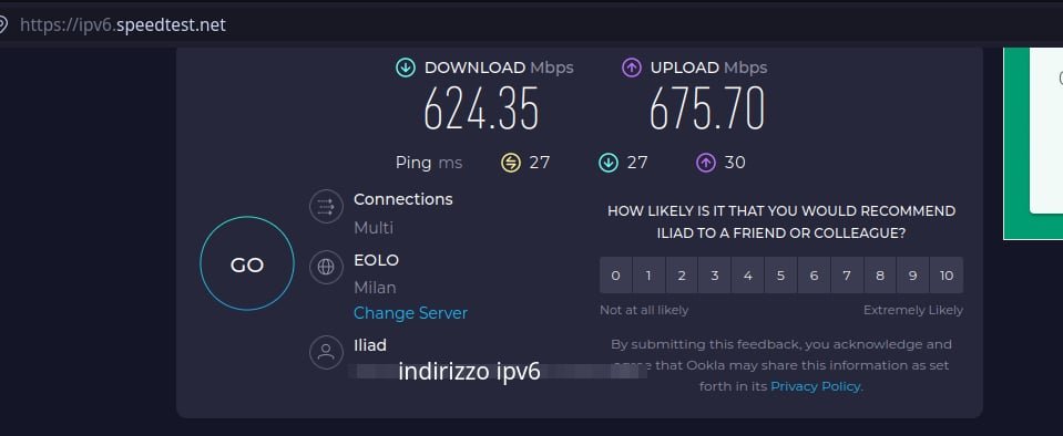

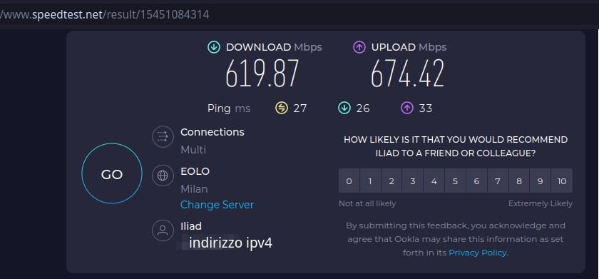

                        esempio:
                        speedtest.net su eolo (come tutti quelli sopra)
                        ipv6.speedtest.net su eolo
                          Togn3K no speedtest.net usa ipv6 se presente. Comunque meglio che usi il terminale o l'app e bloccando ipv4/ipv6 da impostazioni di rete
