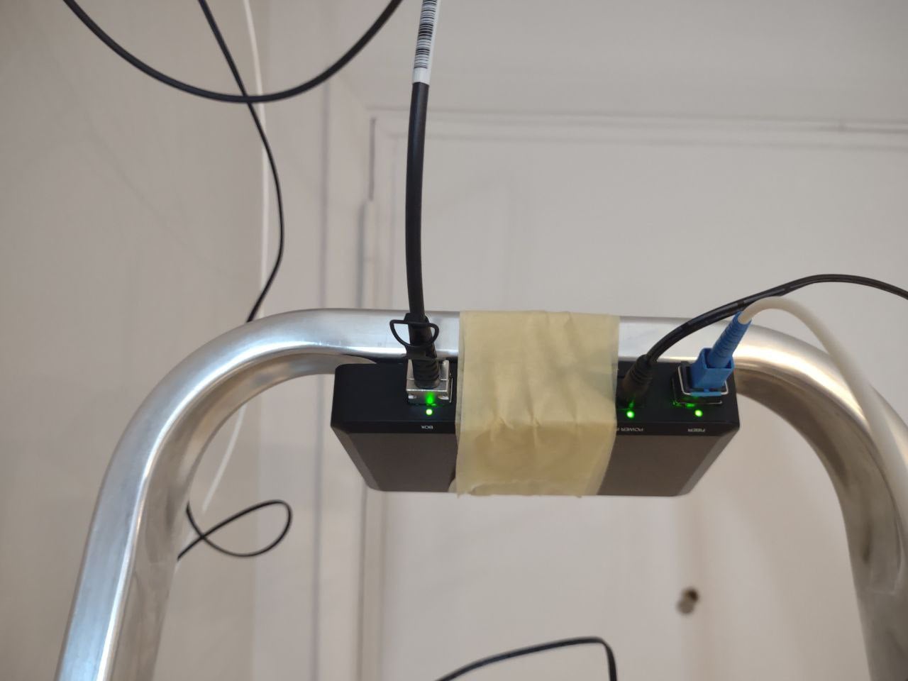

                  Daniel_e88 buonasera, sono rientrato, è arrivato il cavo, l'ho attaccato e le lucette ora sono accese. Mi pare un bel segno. (non fate caso all'accrocchio per tenere su l'ont, se funziona poi provverò a fissarlo, intanto è in modalità sperimentale).
                  Inizio a fare qualche esperimento col mikrotik, vediamo se riesco a tirare fuori qualcosa.

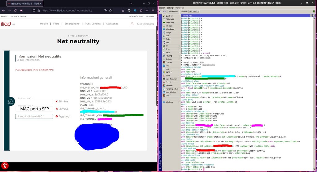

                      configurazione attuale del mikrotik, cosa non torna/manca?
                      in linea di massima ho sempre seguito la maledetta guida - ignorando la parte voip che non mi interessa e la parte wifi che non è presente.
                      ho censurato con le parti colorate i parametri che ho inserito prendendoli dal pannello di iliad, è possibile abbia sbagliato a inserire qualcuno di quelli (?)
                        Togn3K
                        A vederlo così, mi sembra giusto.
                        Vediamo se @edofullo o @radical vedono qualche magagna che non vedo io.
                        • Togn3K ha risposto a questo messaggio

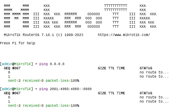

                          Daniel_e88 mi auguro ci sia qualche magagna perché non naviga, ho provato pure a pingare dal terminale del mikrotik sia ipv4 che ipv6 ma nada:

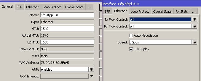

                            Togn3K Su altri thread ho letto che può essere utile alzare l'MTUdell'interfaccia fisica (nel suo caso sfp-sfpplus1) a 1540

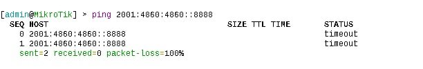

                              Daniel_e88 ok, ho configurato quello e ho anche forzato la velocità a 1gpbs full duplex (anche se risultava già configurato in quel modo).
                              sto provando a fare un reboot del mikrotik, vediamo se cambia qualcosa

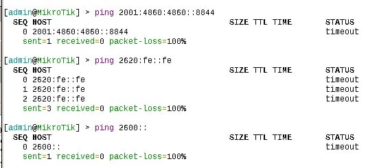

                              ora da un errore diverso, invece di "no route to host" dice "timeout" se provo a pingare l'ipv6 di google
                              ho provato altri indirizzi ip nel caso in cui quello di google fosse sbagliato ma niente
                                Togn3K Manda uno screen di IP-> address lists (censurando ip ovviamente).
                                  Daniel_e88
                                  ho riusato gli stessi colori dell'immagine di ieri sera, il verde pare un ip di iliad ma non ho idea da dove l'abbia preso è diverso da tutti gli altri
