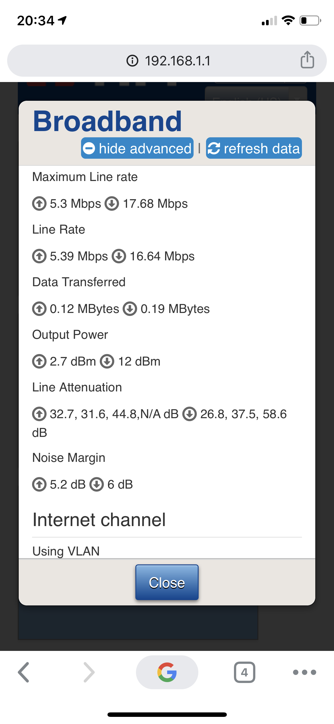

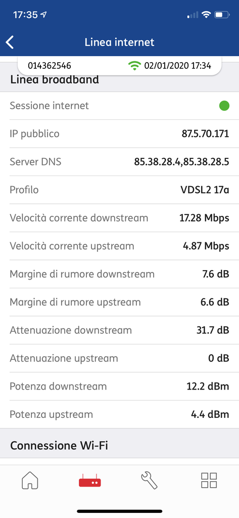

Buonasera a tutti, mi sono iscritto per chiedere info su un problema che ho iniziato ad avere un paio di giorni fa sulla linea. A casa ho TIM con profilo FTCC 100M . È sempre andata molto bene, agganciavo fino a un paio di giorni fa una portante di 65/70M in downlink e 20/23M in uplink, senza mai una disconnessione. Da un paio di giorni, senza apparente motivo, la linea è crollata ed è anche poco stabile. Attualmente sto agganciando 17M in down e 4.8M in up. Stamattina era ancora peggio, con 7M in down e 1.2M in up. Va da se che ho già sentito l’assistenza e mi hanno aperto un ticket generico per problemi di connessione, che penso si risolverà in tanti saluti e arrivederci. Vorrei capire come posso muovermi, dato che qui c’è un palese problema. Non vorrei che qualcuno abbia messo le mani dove non doveva, visto che stanno facendo lavori di asfaltatura e modifica viabilità nel quartiere e la settimana scorsa ho notato che c’erano dei tecnici che ravanavano dentro un armadio (che hanno spostato di qualche metro per far posto ad una nuova rotatoria). Probabile sia solo un caso ma il dubbio mi viene.

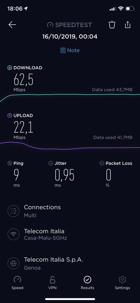

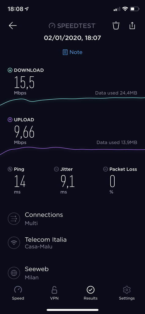

Speedtest fatto un paio di mesi fa (purtroppo non ne ho di più recenti, ma fino a un paio di giorni fa navigavo così è anche più veloce a volte)

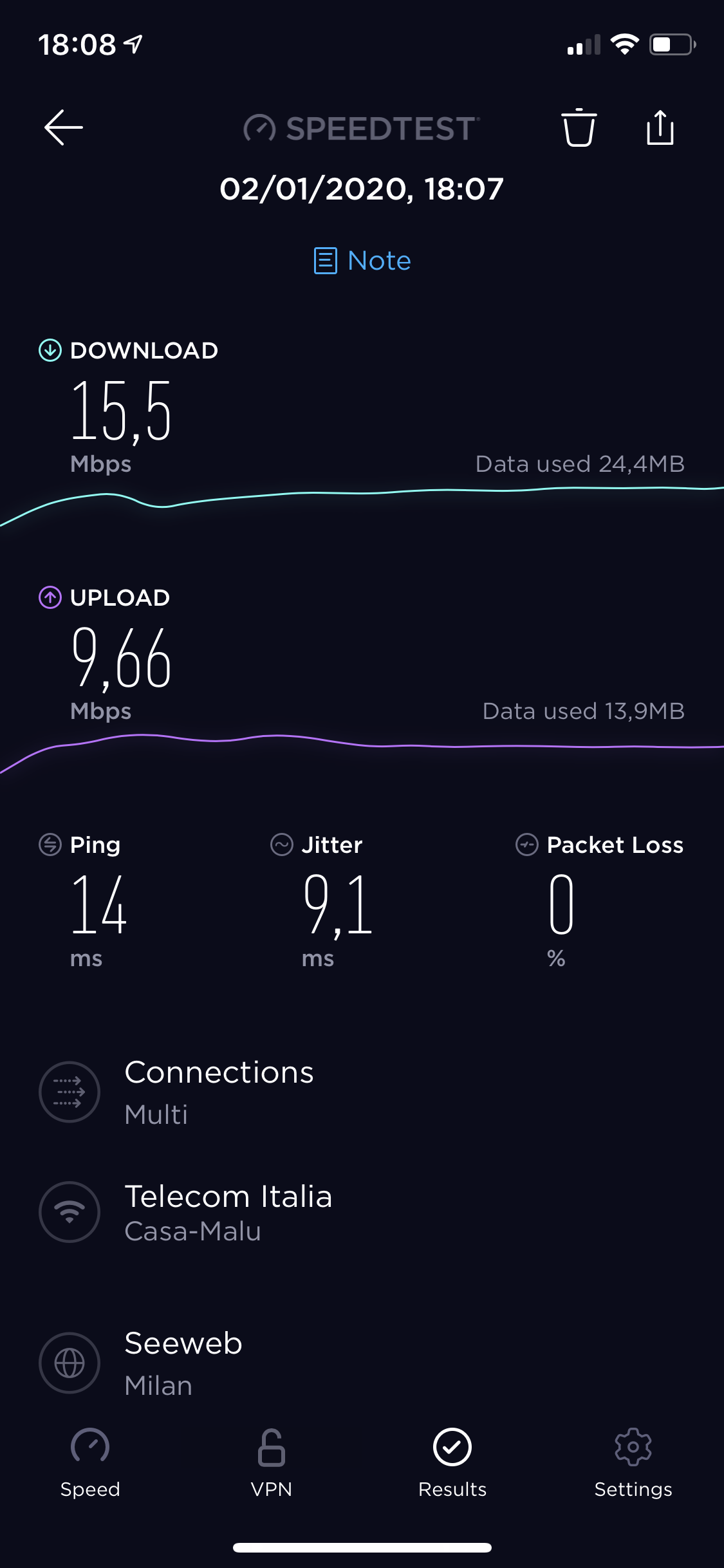

Speedtest di poco fa ..........
Potrò fare qualcosa? Onestamente mi rode più che altro per l’uplink, dato che ho un server cloud a casa che fino a qualche giorno fa potevo usare senza problemi e ora mi trovo con un uplink di 4M che mi limita in un modo assurdo.

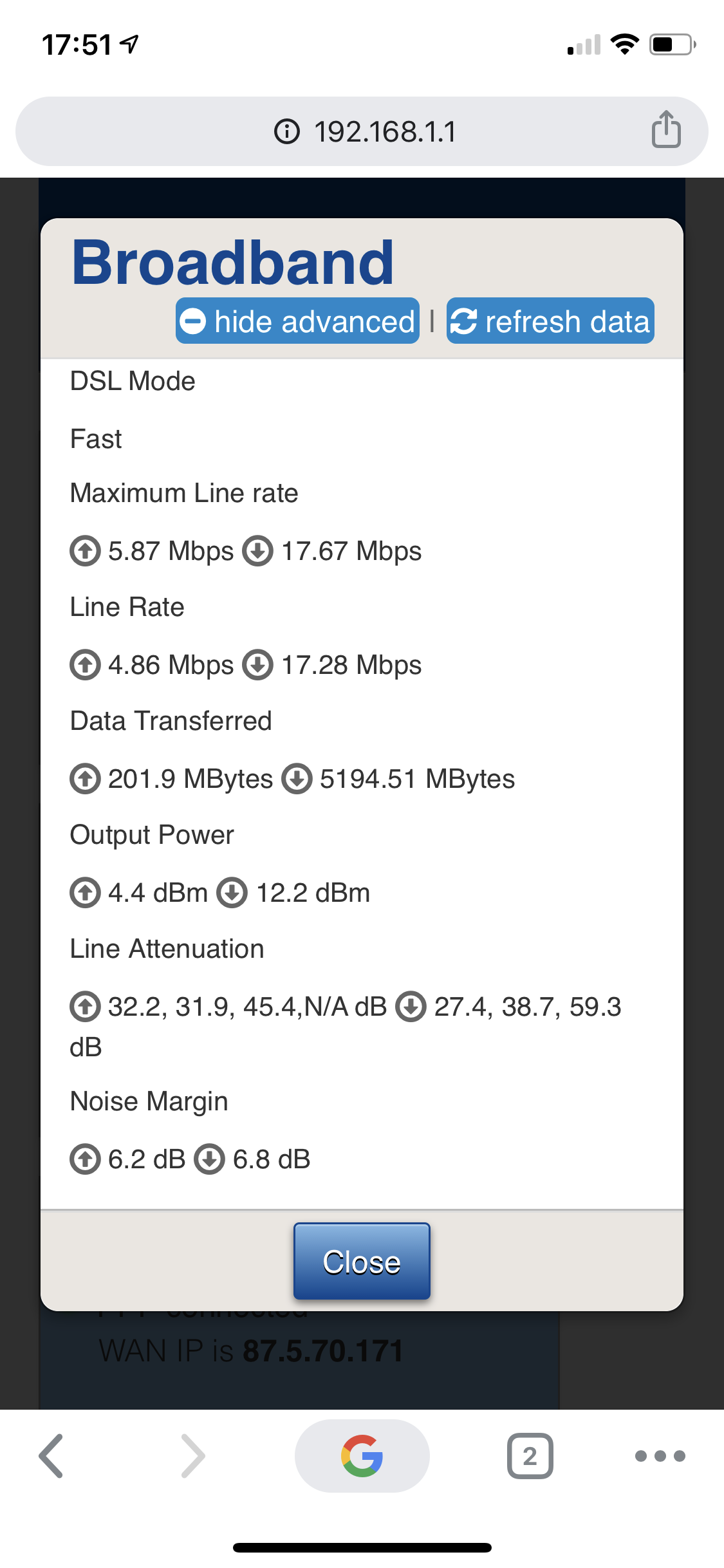

    NicPietra88 Sei su un filo solo.

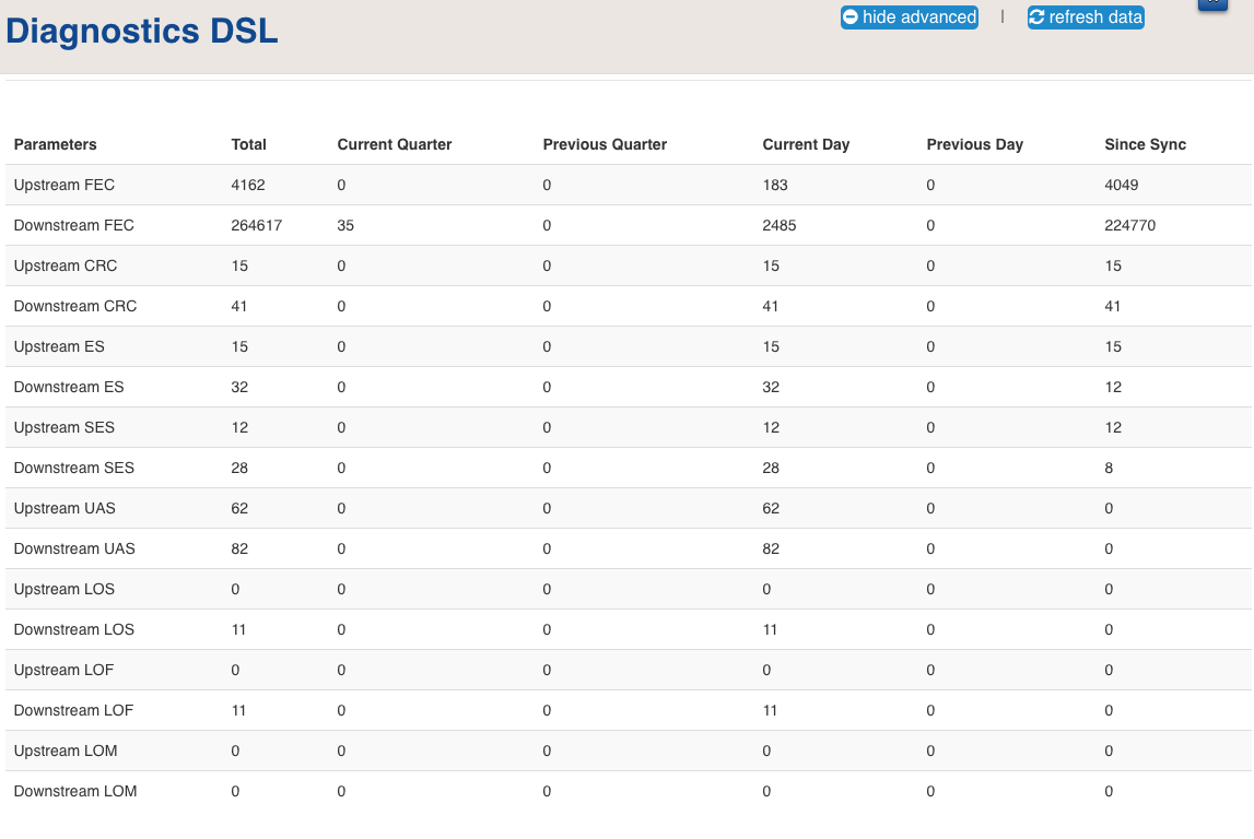

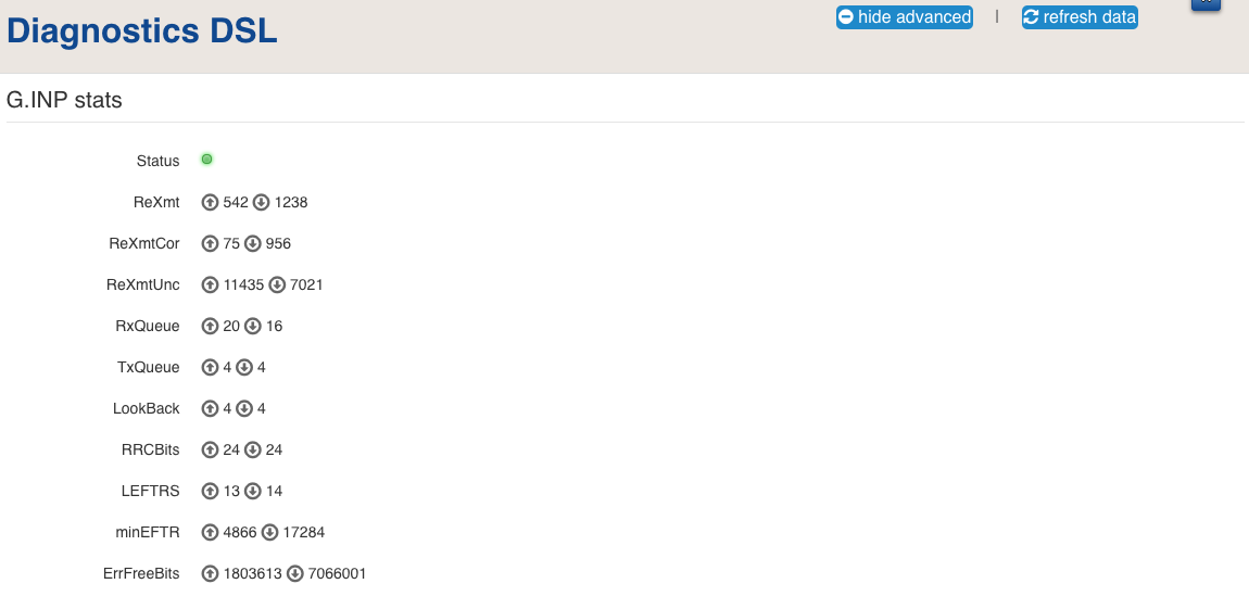

    Mettimi anche gli errori (CRC, ses, ecc.) che trovi in diagnostica.
    Essendoci un falso contatto l'operatore quando guarderà NGASP dovrebbe vederlo subito, quindi non dovrebbero farsi problemi a mandarti il tecnico a risolvere.
    Ma la linea al momento sembra lunga 900 metri se non di più, dubito che così com'è andrebbe alle velocità precedenti quindi molto probabilmente c'è qualche altro problema da risolvere.
    Hai le statistiche di quando andava bene?

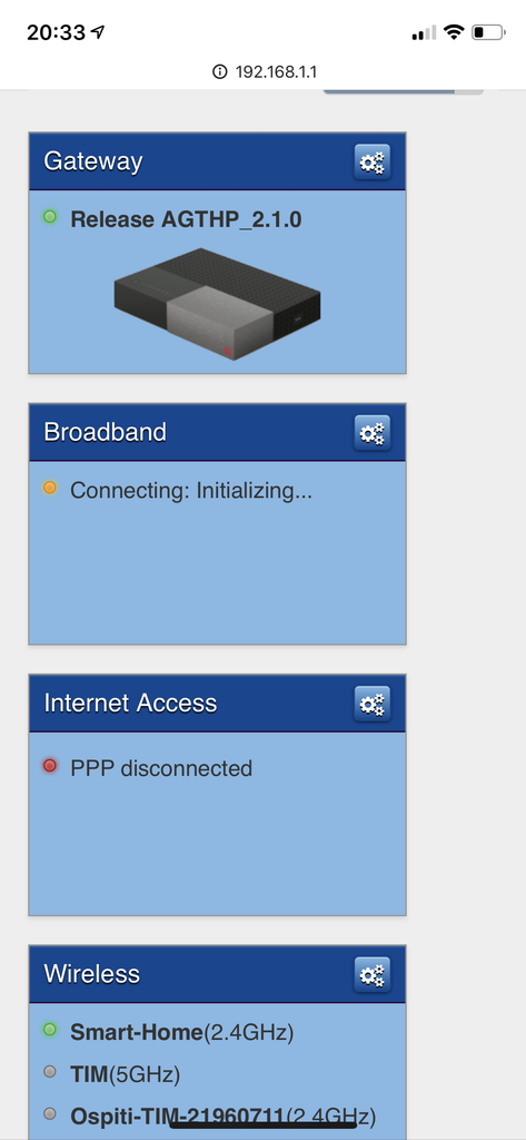

      Hadx grazie per la risposta super rapida. Purtroppo non ho nulla delle statistiche precedenti, da pirla non ho mai pensato di screenshottare. O meglio, magari qualcosa avevo fatto ma devo vedere se ho conservato qualcosa. Comunque la linea andava molto bene, stabile e disconnessioni zero. L'unico problema l'ho avuto a inizio dicembre, una mattina non agganciava la connessione e mi dava portante zero. Aperto ticket e me l'hanno risolto in mezza giornata, non so però quale fosse il problema. Ma già dopo pranzo del giorno stesso andava di nuovo ai canonici 70M + 20M... una mattina di due giorni fa invece tac, una schifezza: connessione ballerina e frequenti sali/scendi di portante. Stamattina l'ho trovato completamente disconnesso, me ne sono accorto perché ho chiesto ad Alexa di accendermi le luci e mi ha fatto una pernacchia dicendomi "non ho connessione ad internet". Al che ho controllato nella pagina del router ed in effetti avevo la dicitura "PPP connecting". Ho spento e riacceso il router e si è riconnesso a 1.5M up + 7.8M in downlink ... aperto ticket generico e niente, sto aspettando che mi dicano qualcosa. Ho tenuto monitorato tutto oggi e ho notato che la connessione c'è sempre stata ma la portante balla parecchio. Ora sono alcune ore che si è posizionata stabile a 4.8M up + 17.2M down ...

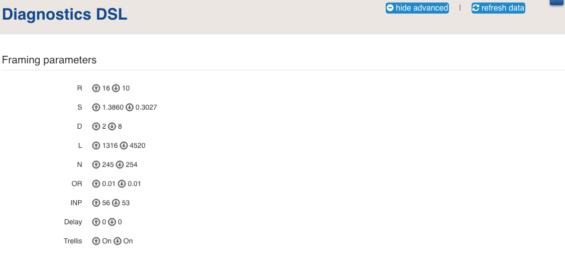

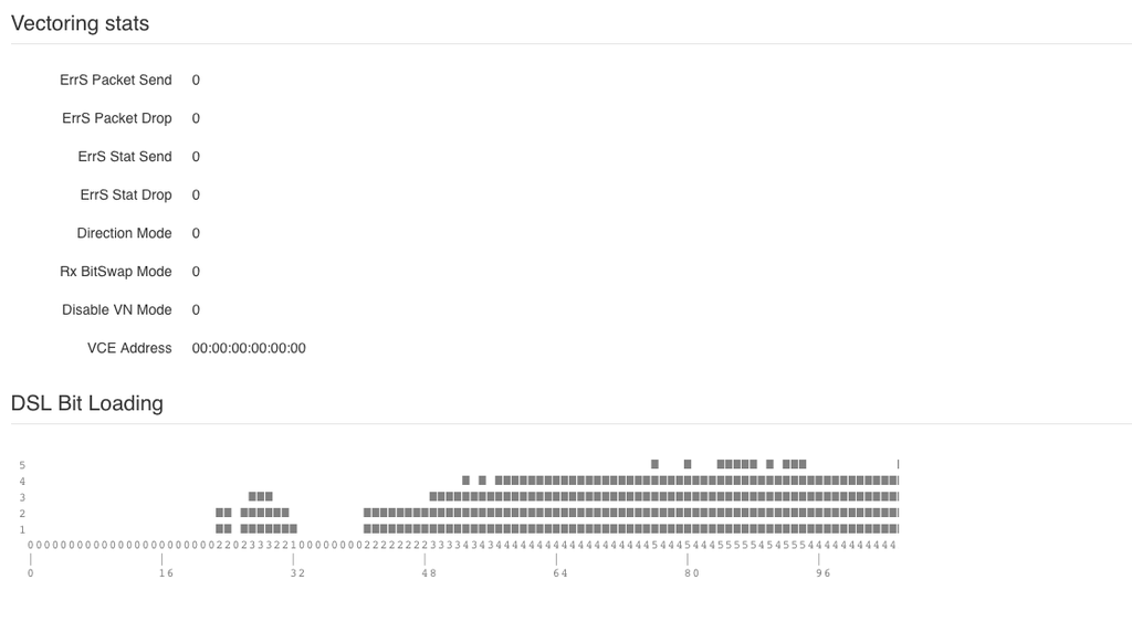

      Allego le schermate della diagnostica del router (ho un TIM Hub, quello nero e quadrato)

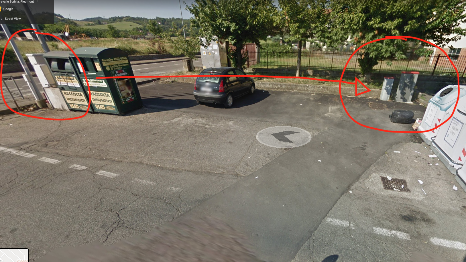

      GiovanniCriscione quindi temo sia come pensavo, ovvero che hanno fatto qualche cavolata i tecnici. Quello che mi puzza è che in questi giorni tra festività e tutto, il cantiere in strada è fermo. Quindi non mi tornano le tempistiche. Ma fisicamente i cavi dove sono collegati? Perché io subito davanti a casa ho la chiostrina grigia (quelle vecchie), poi ho uno di quegli armadi più grandi con il modulo fibra sopra che rimane nella via parallela a quella dove abito io. Ho sempre pensato che il giro dei cavi fosse appunto : casa > chiostrina > colonnina fibra (che presumo sia quella li, alla quale sono collegato). Mentre li dove stavano mettendo mano è proprio un armadio più grande. Magari non c'entra una fava e mi sto solo facendo delle idee sbagliate!

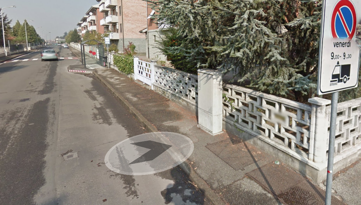

      Per dare un'idea di cosa intendo. La colonnina a cui presumo essere collegato è questa, situata nella via praticamente parallela a casa mia, in linea d'aria è coerente con la distanza che mi viene fuori quando faccio una verifica copertura, ovvero circa 500m. Queste sono vecchie foto di Google quindi ora quella colonnina non c'è più ma al suo posto c'è quella nuova con il cappellotto rosso e la dicitura "Fibra Ottica".

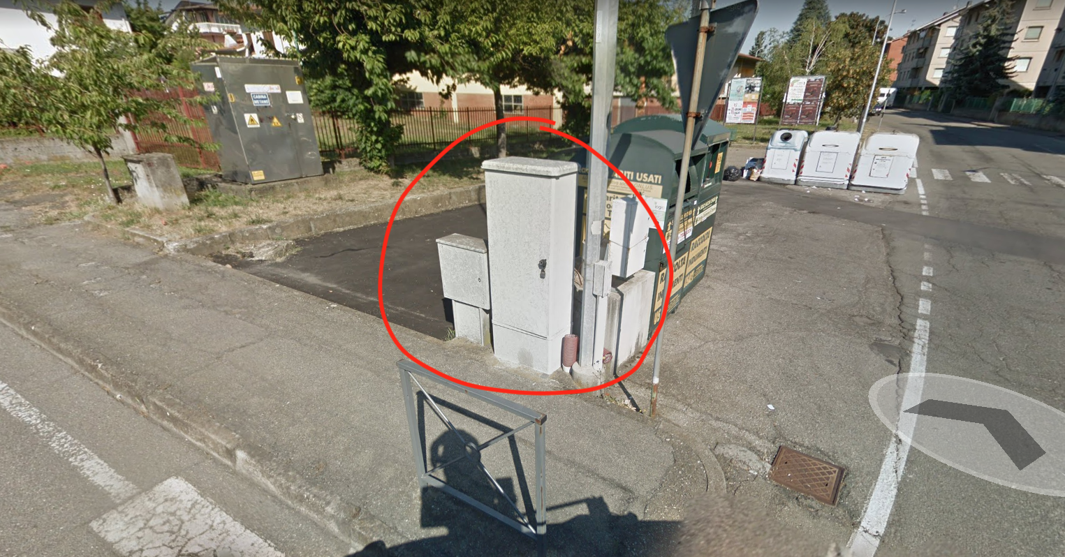

      L'armadio più grande è invece in fondo alla suddetta via, ci saranno altri 400m circa. Ora li dove c'è quell'incrocio, hanno fatto una rotatoria e quindi hanno spostato quelle colonne vicino a quelle altre due della Telecom (bordo rosso). Onestamente non so neanche se sono colonne del telefono oppure dell'ENEL. Però gli addetti che ci stavano lavorando qualche giorno fa avevano un furgone Sirti, quindi da li è nato il mio dubbio.
        NicPietra88 Secondo me l'armadio dell'ultima foto è legato a dei semafori.
          Hadx semafori non ce ne sono mai stati, potrebbe essere qualche cosa legato all’illuminazione pubblica. Quella piccola è sicuro quella dell’enel perché sono fatte così. È quell’armadio più grande che non mi torna. Anche se non sembra essere un armadio Telecom. Domani con la luce vado a vedere... quindi tecnicamente se è un problema tecnico, posso sollecitare già domani e chiedere un intervento? Grazie mille

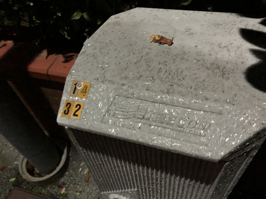

          La chiostrina che ho davanti a casa è questa
            NicPietra88 Sicuramente l'armadio sopra non è Telecom.
            Sicuramente devono mandarti un tecnico per risolvere il falso contatto, poi eventualmente vedere cos'altro ha questa linea, che è anche abbastanza errorata (pur non sapendo da quanto è acceso il modem).
              Hadx il modem è acceso da questa mattina, l’ho riavviato mi pare verso le 10 ed è acceso da allora. Purtroppo non so se prima avevo questi errori, ma la linea in uso andava benissimo. Domani chiamo il 187 e glielo dico di questo problema del cavo interrotto, sperando sia una cosa di rapida risoluzione. Ci sono “trucchi” per evitare di farsi rimbalzare dagli operatori?... grazie per il momento!
              Proprio mentre stavo rispondendo la connessione è caduta di nuovo. Si era impallato il router su “connessione PPP”.
              Sempre peggio 😂
