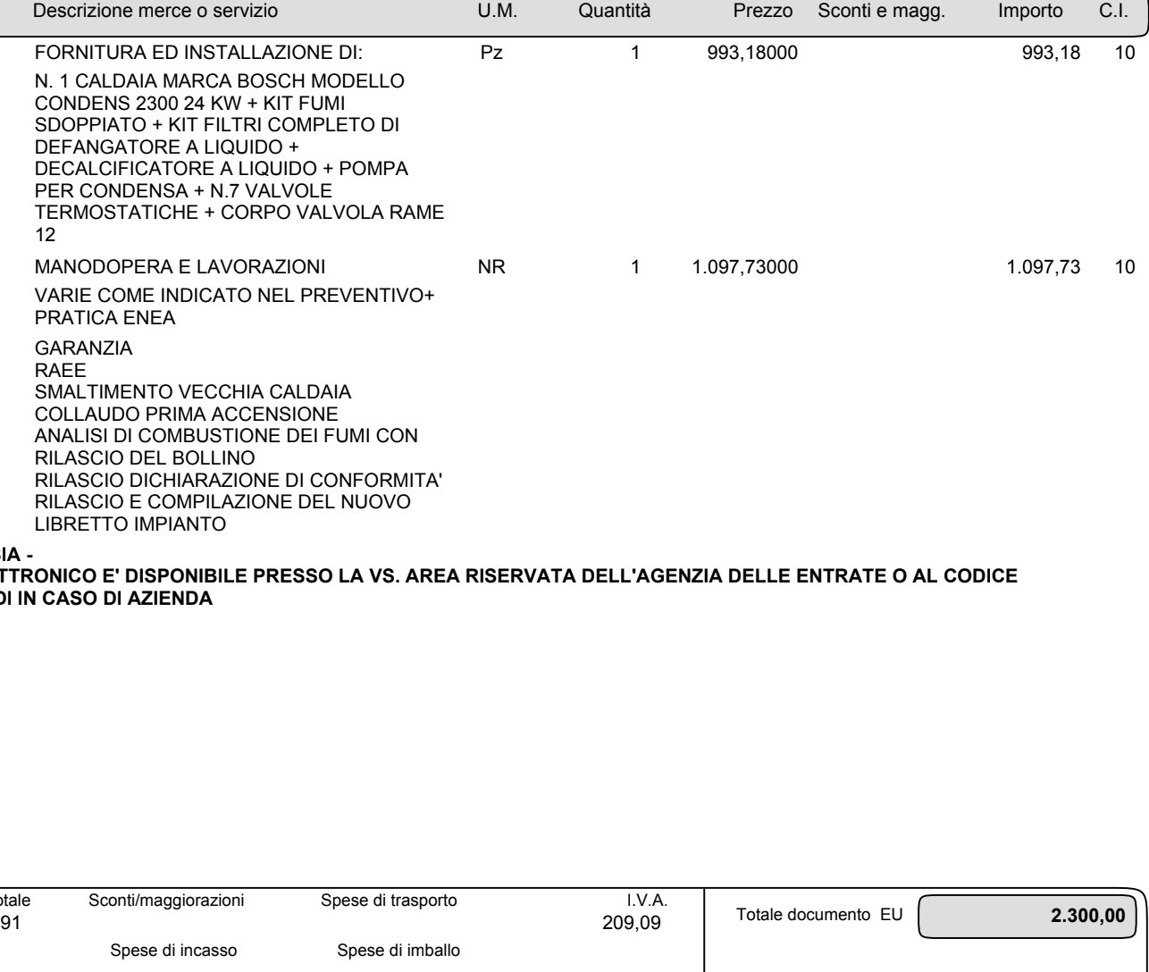

                        darknike ciao, ma 1800 euro compreso di caldaia installazione e valvole?
                          darknike ma potresti inoltrarmi la fattura con tutte le voci? Ovviamente coprendo i datti sensibili? Vorrei capire dove mi vogliono fregare visto che oggi mi chiedono il doppio
                          • indovin ha risposto a questo messaggio
                            AndreaFerrari io l'ho messa da qualche mese, bosh 2300 con 7 valvole e mi è venuta 2.300 euro con detrazione del 65% da fare in 10 anni...quello che ti cheiedono ossia 3.600 mi pare esagerato, dopo la fine dello sconto in fattura i prezzi si sono abbassati per fortuna.
                              indovin riesci a farmi vedere gli importi della fattura? L’hai montata all’interno o all’esterno?
                                AndreaFerrari all'esterno, non ci sono importi specifici ma sono indicate le operazioni. Considera che questa era la più cara disponibile, c'erano anche più economiche sia bosh, baxi, ecc
