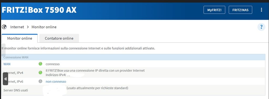

n.b. ho ip pubblico fisso (controllato e ricontrollato, internet funziona senza alcun problema con configurazione fornitami da fastweb che ho applicato con precisione, il router ha acquisito indirizzo interno 192.168.188.1 e sul router leggo "Il FRITZ!Box usa una connessione IP diretta con un provider Internet Indirizzo IPv4: XX.XX.XX.XX ovvero il mio IP pubblico fisso".

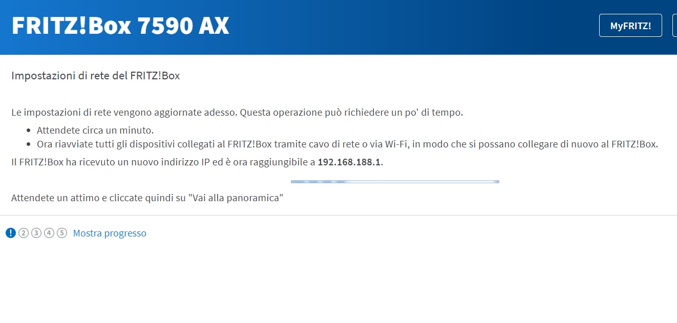

      domenice il router ha acquisito indirizzo interno 192.168.188.1
      Questa cosa non mi convince: che motivo c'era di prendere un indirizzo diverso da quello di default, se non sei stato tu a impostarlo?

        Bast Se il Fritz si è spostato sulla .188.1 vuol dire che è stato configurato per essere in cascata ad un altro router e non per essere collegato ad un ONT/Modem. Poi possibile che sia stata corrette la configurazione in un secondo momento (magari l'utente stava cercando di capire come configurarlo al meglio) però il Fritz a quel punto per sicurezza non si sposta nuovamente di IP. Non la vedo assolutamente come una cosa allarmante ma più una biass di configurazione.

          Posta gli screenshot delle configurazioni del router e del NAS (offuscando solo l'indirizzo IP pubblico).

          ElCresh Se il Fritz si è spostato sulla .188.1 vuol dire che è stato configurato per essere in cascata ad un altro router e non per essere collegato ad un ONT
          Questo è chiaro, ma l'op non ha specificato di averlo configurato intenzionalmente in cascata a un altro router. Perciò non capivo come e perché si fosse spostato.

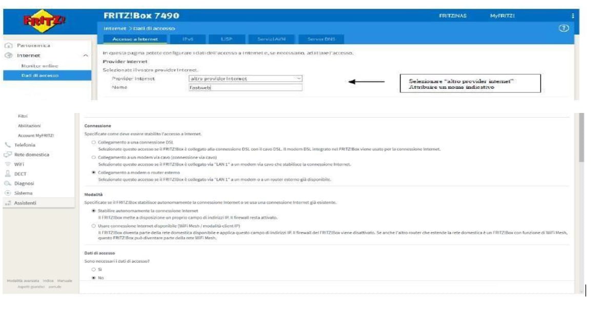

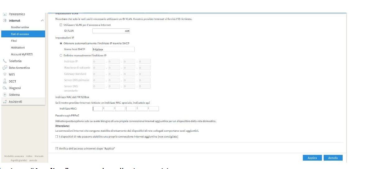

          intanto grazie mille a tutti. ho fatto il reset alle impostazioni di fabbrica e riconfigurato come da istruzioni di fastweb. il risultato non cambia... acquisisce sempre il 188.1.
          faccio presente
          qui di seguito riporto gli screen delle istruzioni di fastweb
          grazie mille
            domenice

                Non ha importanza se è in DHCP - basta che sia sulla stessa LAN del Fritzbox. L'IP diventa 188 perché il Fritz è impostato come router in cascata, IIRC.

                  [cancellato] L'IP diventa 188 perché il Fritz è impostato come router in cascata
                  Per curiosità chiederei a Fastweb il motivo di ciò, per quel che vale.
                    Bast
                    Mah, io non ho mai capito bene la differenza fra le due opzioni di AVM per la modalità in cascata. Nella seconda IMHO cambia IP LAN automaticamente per evitare di andare in conflitto con un altro Fritz upstream.
                      Non vorrei dire una cavolata ma essendo collegato direttamente all'ONT l'opziona giusta non dovrebbe essere "Connessione via cavo"? Impostando l'ultima si spiegherebbe perchè ti va sulla .188.X
                      Ma hai richiesto il modem libero visto che nello screen successivo parli di modificare il MAC con cui il frtiz si presenta alla rete?
                        [cancellato] Nella seconda IMHO cambia IP LAN automaticamente per evitare di andare in conflitto con un altro Fritz
                        Esatto, ma in caso di utilizzo a valle di un ONT il rischio non c'è, quindi l'opzione da usare sarebbe l'altra. Così, chi avesse impostato IP statici nella LAN fuori dell'intervallo DHCP non dovrebbe modificarli tutti. Ovviamente si può sempre reimpostare la subnet del Fritz manualmente, ma resta il fatto che in Fastweb secondo me oramai non sanno più dare informazioni.
                        ElCresh nella mia ignoranza ho questo sospetto anche io perchè l'assegnazione del ip .188.1 avviene in automatico non appena comincio a configurare il router. È come se l'ont facesse gia da router di per se. Ma come faccio a spiegarlo a fastweb: gli operatori sembrano meno competenti di me...da cio la richiesta di aiuto a voi.
