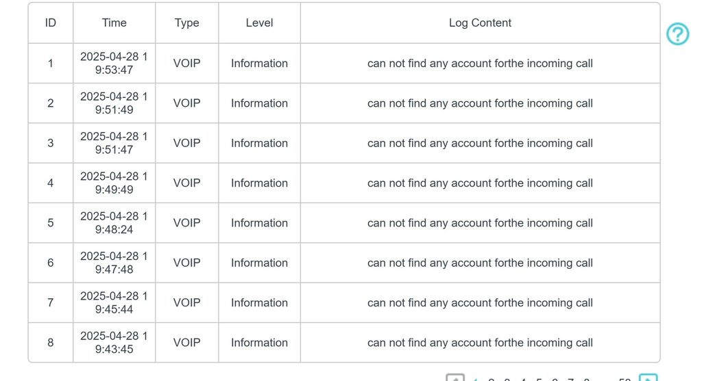

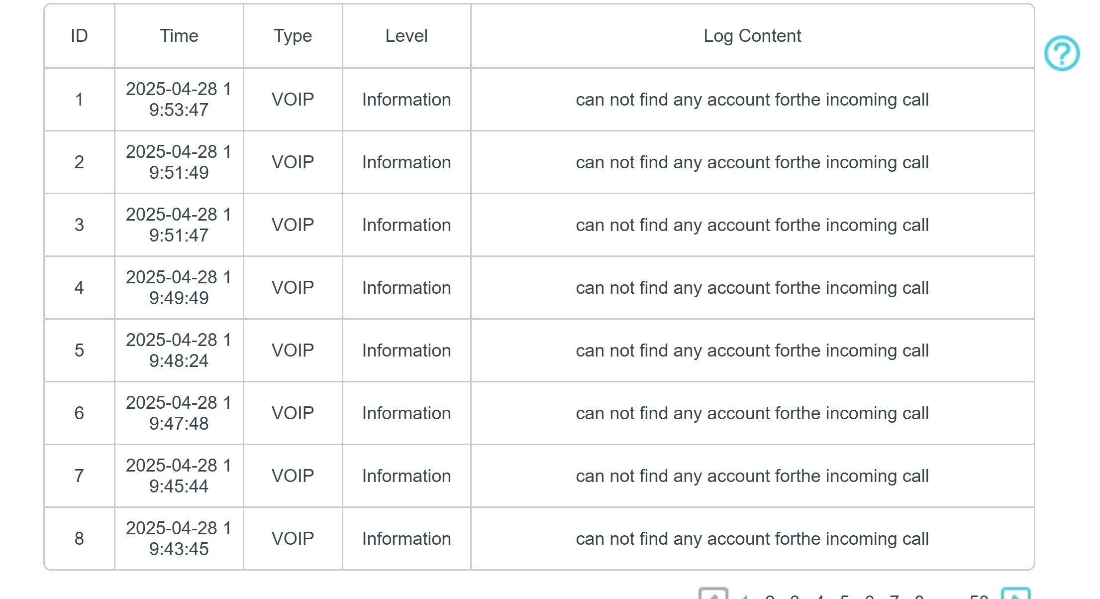

    Buondì a tutti. Allora volevo chiedervi se avete notato un problema sull'indirizzo ip del FTP via internet. A me da 0.0.0.0 con porta 21. Ora in locale,l'ftp è settato giusto. Allego due screenshot per render l'idea. Sul lato dei log,mi risulta nessun account per le chiamate in entrata,ma ho controllato e funziona bene tutto il voip.
      PeterTorto credo che il 0.0.0.0 sia giusto, in quanto sta ad indicare "tutti gli indirizzi ip sul router", viene usato spesso in casi di servizi web. Di regola se hai attivato ftp accessibile via wan e provi a collegarti con ip pubblico:21 dovresti riuscire a usare ftp. Ovviamente se puoi cerca di usare una vpn e non appoggiarti su ftp da remoto.

                Vi capita,ogni tanto questo problema dell'account voip?
                  PeterTorto confermo che anche io ne ho a pacchi di quei messaggi ma impatta veramente in qualche maniera? cioè: è un problema? perchè io di chiamate ne ricevo poche quindi magari faccio poco testo...
