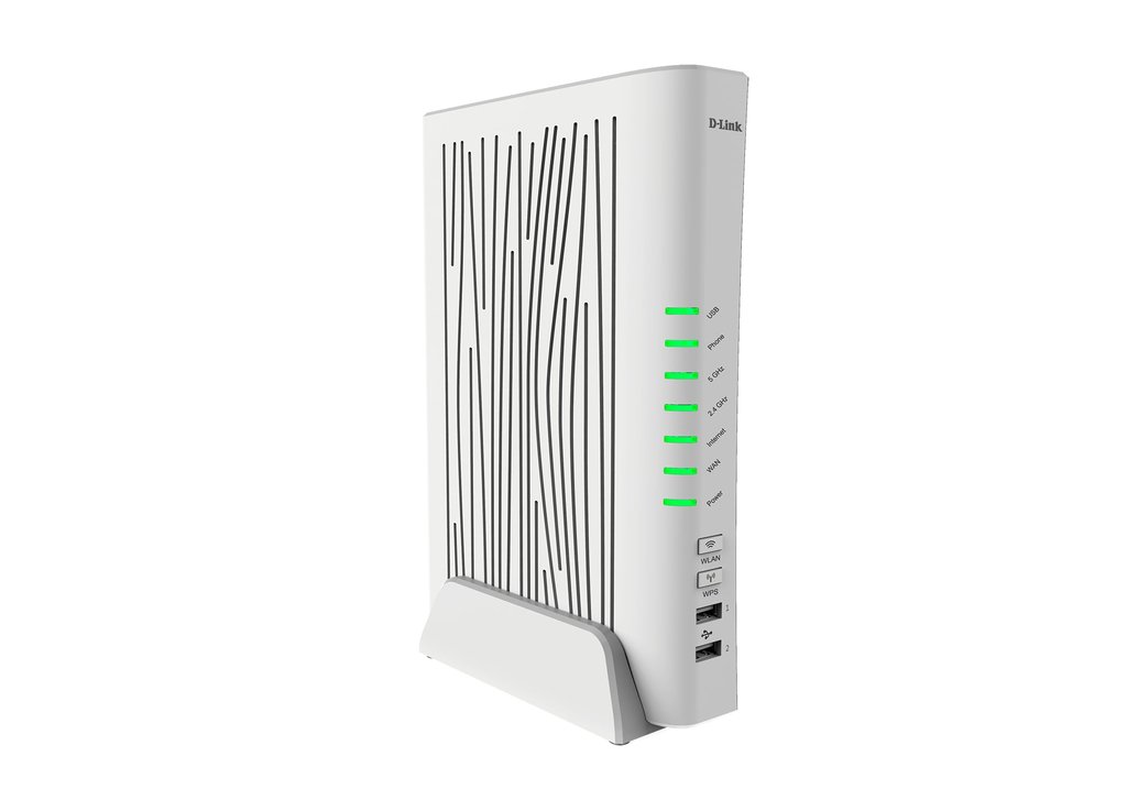

        Filippo94 il modem è un vecchio D-link DVA-5592 che Wind dava a rate quando avevo attivato la connessione anni fa... immagino sia della tipologia corretta per la mia connessione.
        E' questo il modem giusto?
        La spia WAN in quel router indica lo stato della connessione DSL: spenta=assente, lampeggiante=collegamento in corso, accesa=attiva
        Accanto c'è una spia "INTERNET" che indica, appunto, il collegamento ad internet.
        Le spie devono essere entrambe verdi, se la spia WAN è verde e la spia INTERNET è arancione o spenta, significa che la portante è presente ma non riesce ad autenticarsi/collegarsi.
          Esatto il router è proprio questo!
          Quando ci sono i problemi di connessione la spia Internet è rossa fissa e la spia WAN lampeggia (cioè resta spenta per circa uno/due minuti, poi lampeggia per alcune volte -immagino sia un tentativo di connessione- e così via).

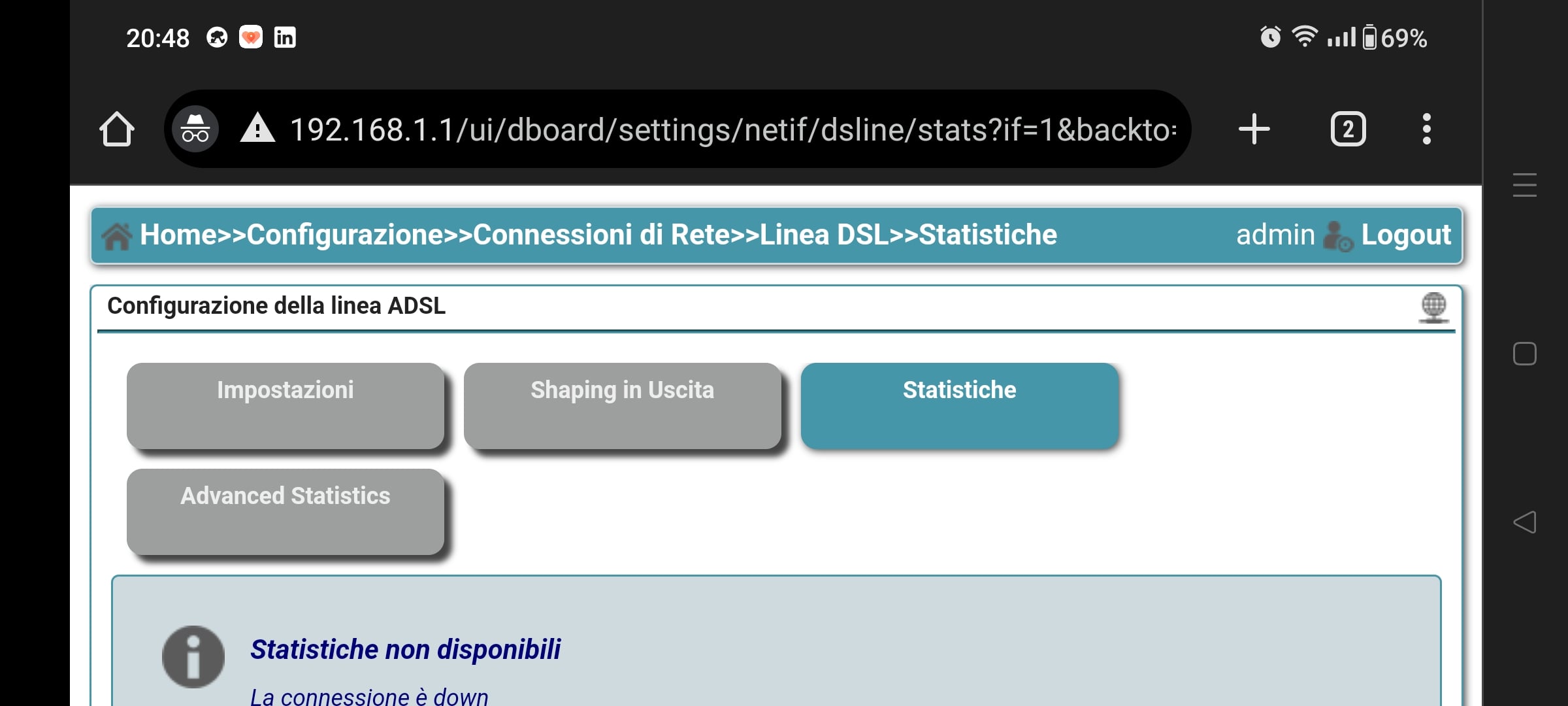

                    Comunque sarebbero utili delle statistiche DSL, penso che quel router le generi
                      andreagdipaolo cosa devo cercare nell'interfaccia di amministrazione del router per scaricare le statistiche? Nei log di sistema a livello "informazione" non c'è nulla.
                      Il massimo che ho trovato e si avvicina al tema statistiche è questo, ma anche qui non c'è nulla...

                        gabri123 Non so, non ho mai avuto a che fare con quel modem. Comunque ovviamente le statistiche devi estrarle quando la linea va. Prova advanced.
                        Ah ok scusami, non lo sapevo. Allora devo aspettare che la linea torni a funzionare...
                        Su advanced per ora è uguale, non c'è nessuna informazione
