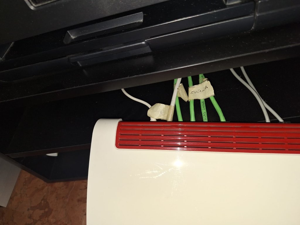

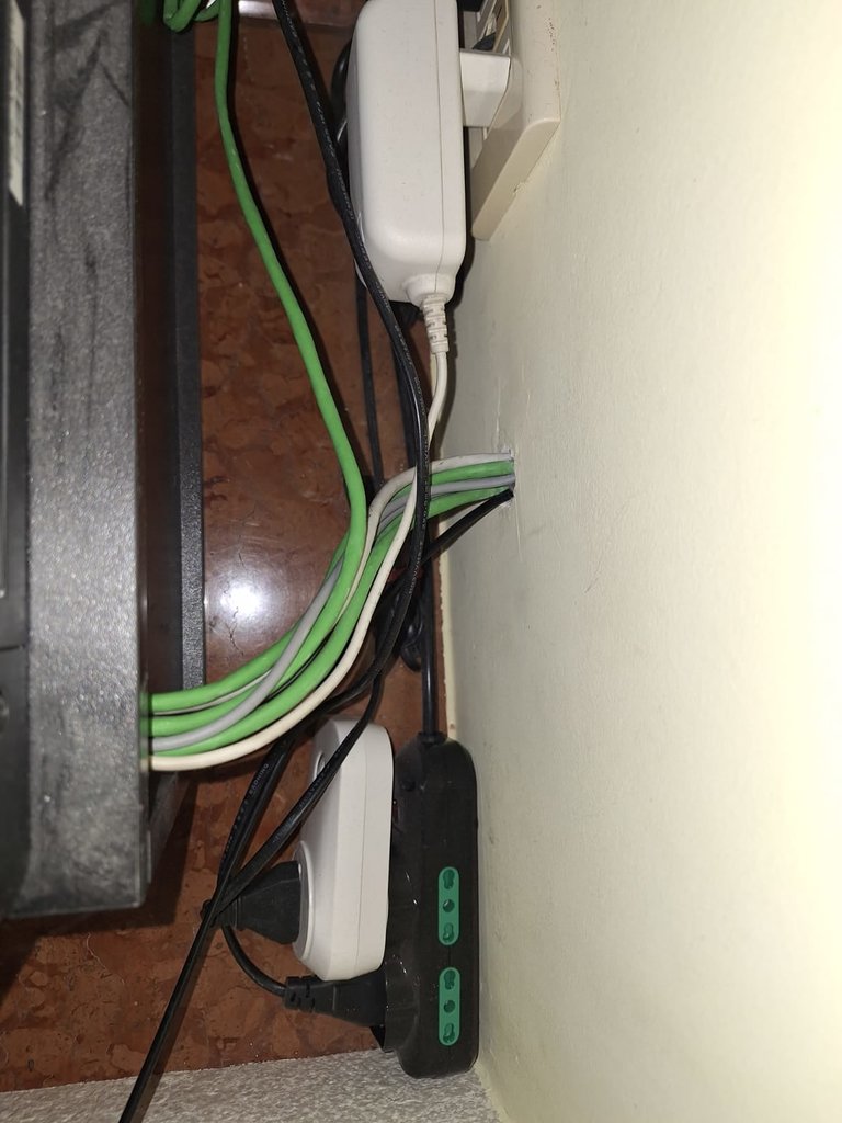

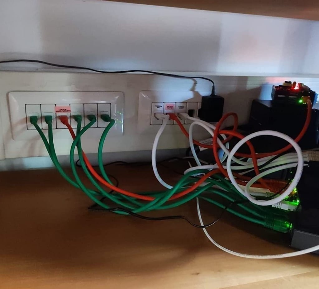

LastDruid
Questo è quello che ho fatto a casa mia, ogni stanza è stata cablata in Lan.
prima o poi quando sposti il modem qualcosa di rompe.. genio.
tanto difficile far così?
