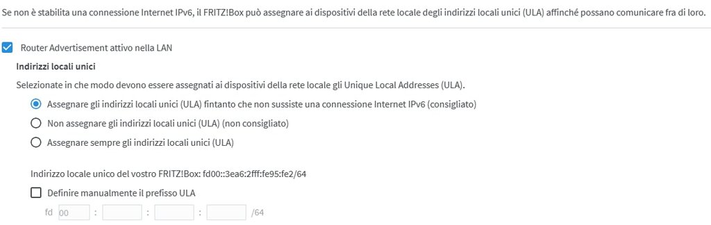

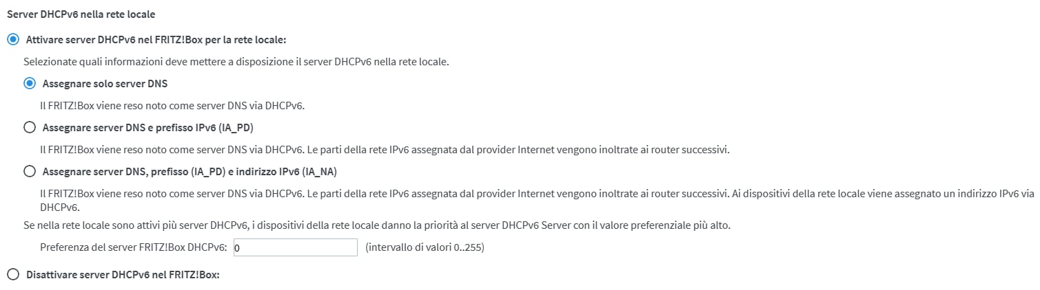

            Alla fine ho scoperto che sul FritzBox c'è il modo di assegnare indirizzi locali (ULA) tramite la funzione "Router Advertisement", ed esiste anche un server DHCPv6 che può fare anche da DNS.
            In questo server DHCPv6 si può scegliere se assegnare o meno prefissi e indirizzi:
            Al momento ho tolto tutti gli IP fissi è utilizzo solo quelli assegnati come sopra dal FritzBox.
            La domanda è: che differenza c'è tra gli indirizzi assegnati dal "Router Advertisement" e quelli assegnati dal server DHCPv6?

              mditerli che sul FritzBox c'è il modo di assegnare indirizzi locali (ULA
              Mah, visto che Fritz non supporta subnet alla fine funziona tutto anche su link-local, volendo, non vedo una grande utilità degli ULA su Fritz - a meno che non gli assegni via DHCP e registri gli host nel DNS.
              mditerli che differenza c'è tra gli indirizzi assegnati dal "Router Advertisement" e quelli assegnati dal server DHCPv6?
              Una volta ottenuto l'indirizzo, nessuna. La differenza c'è nella gestione della rete. DHCP permette un maggior controllo sull'assegnazione degli indirizzi, e un più facile auditing/logging - oltre a permette di aggiornare il DNS da parte dal solo server DHCP e non da parte dei client. Per questo in genere è preferito da una buona fetta degli amministratori di rete. Richiede però un po' più di infrastruttura e configurazione. Con RA/SLAAC il client si genera l'IP da solo a partire dal prefisso che riceve (DHCPv6 può essere ancora usato per ricevere altri dati, come i DNS), e pertanto c'è meno controllo (e per questo piace tanto a Google). È più semplice da usare e richiede meno configurazioni - se non devi passare molte altre informazioni via DHCP.

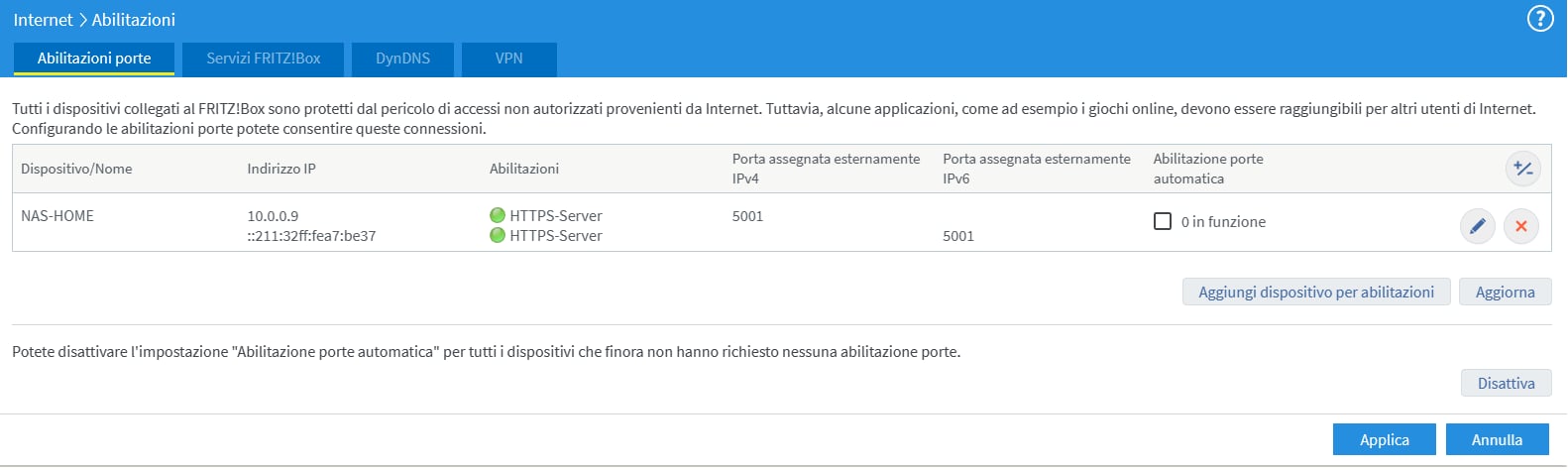

                  Come esercizio vorrei provare ad accedere al NAS da rete esterna utilizzando IPv6.
                  Dalla rete locale, normalmente accedo con HTTPS sull'IPv4:
                  https://10.0.0.9:5001
                  Avendo da HE un prefisso /64 del tipo 2001:123:456:78, ho messo al NAS un IP fisso (per evitare problemi coi DHCP), per cui l'indirizzo finale IPV6 è 2001:123:456:78::9
                  Infatti da rete locale, https://[2001:123:456:78::9]:5001 funziona e apre la GUI del NAS.

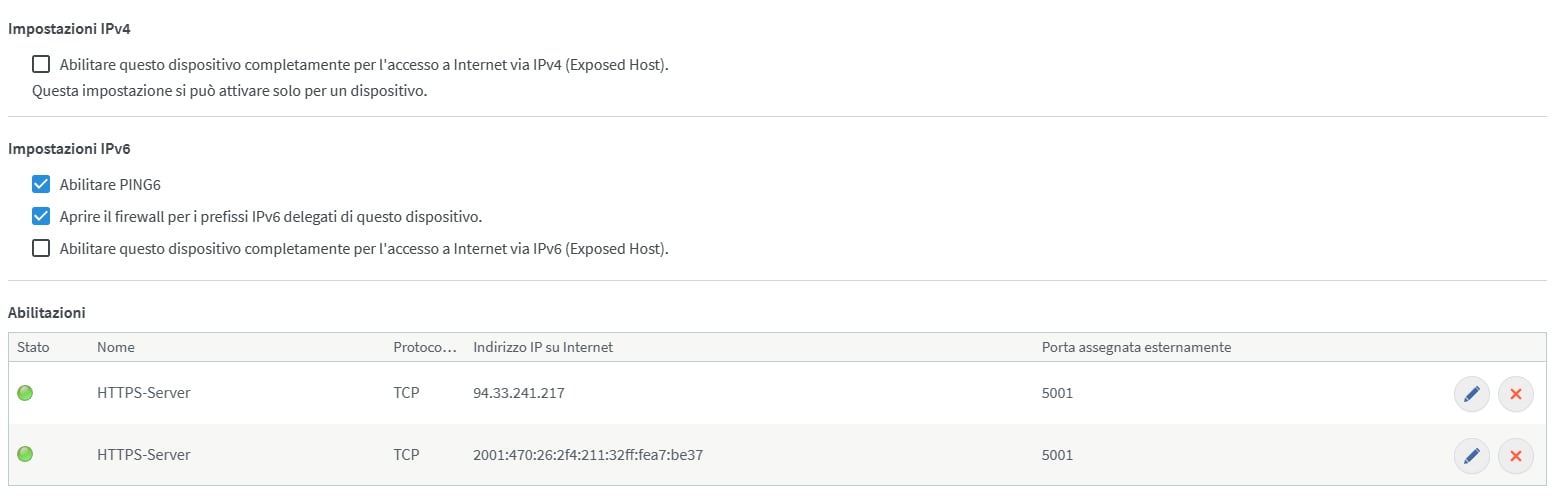

                  Nella sezione "Abilitazioni" del Fritzbox ho inserito il dispositivo con le 2 abilitazioni sulla porta 5001:
                  L'indirizzo IPv6 rilevato è quello locale, giusto?
                  Ho abilitato questi settaggi su IPv6:

                      Mi sa che in una immagine ci sono gli IP reali pubblici. Come dice correttamente elipse, per prima cosa devi verificare di ottenere un indirizzo IPv6 globale con il cellulare. Gli host IPv6 sono raggiungibili solo da altri host IPv6.
                      L'indirizzo però che vedo aperto sul firewall è un altro e finisce per be37.
                      Puoi anche non "Aprire il firewall per i prefissi delegati di questo dispositivo" - è utile se hai un altro router/firewall in cascata dove controlli gli accessi, un singolo host non dovrebbe chiedere la delega di un prefisso.

                        Per l’indirizzo, il Fritz visualizza la parte host quando si seleziona il dispositivo da abilitare (il NAS), dovrebbe essere parte dell’indirizzo locale ricavato dal MAC, e non lo fa modificare. Aggiunge poi il prefisso.
                        Nel NAS l’indirizzo impostato da me è quello che finisce con 9.
