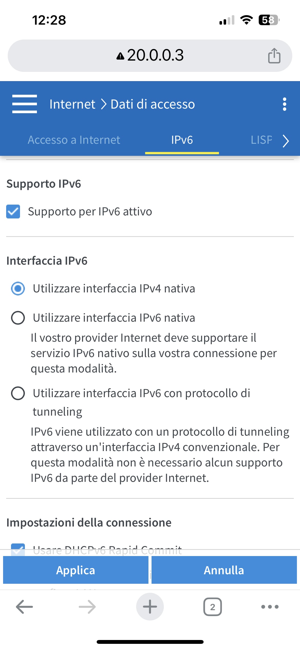

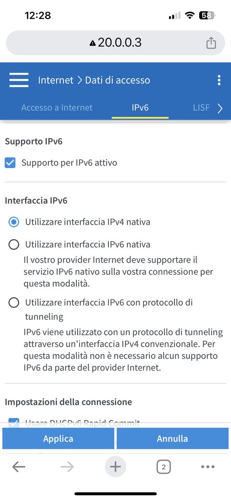

Ciao a tutti, non capendo molto di IPV6 volevo provare ad abilitarlo per fare qualche prova.
Tiscali utilizza IPV4 quindi sia IPV4 che IPV6 dovrebbero essere attivi allo stesso momento.
Ho lasciato le impostazioni di default sul Fritz come da immagine sotto, e la connessione si è interrotta.
Sapete quale opzione va utilizzata? Oppure proprio non si può attivare IPV6 in “parallelo” con Tiscali?
    mditerli
    Tiscali non ha IPv6, con il fritz nella schermata che hai pubblicato puoi mettere la pallina su Utilizzare interfaccia IPv6 con protocolla di tunneling
    mditerli Quel 20.0.0.3 come URL mi fa sudare freddo, quegli IP sono annunciati da Microsoft e non possono essere usati "privatamente".
      mditerli Tiscali utilizza IPV4 quindi sia IPV4 che IPV6 dovrebbero essere attivi allo stesso momento.
      No, la logica non è quella. Se offre IPv4 e non anche esplicitamente IPv6 avrai solo IPv4. Qui trovi lo stato di IPv6 in Italia: https://forum.fibra.click/d/21324-stato-di-ipv6-in-italia
      Puoi provare IPv6 usando un "tunnel" - la tua LAN è configurata per usare anche IPv6, ma i pacchetti IPv6 vengono incapsulati in pacchetti IPv4 (questo è il tunnel) fino a raggiungere un server connesso alla Internet IPv6 che decapsula i pacchetti (e fa ovviamente anche il processo nella direzione opposta).
      Ad esempio si può usare il tunnel messo a disposizione da Hurricane Electric - https://tunnelbroker.net/. Devi selezionare un server di uscita fra quelli disponibili, e poi configurare il router per un tunnel 6in4 statico (se il Fritz lo supporta).

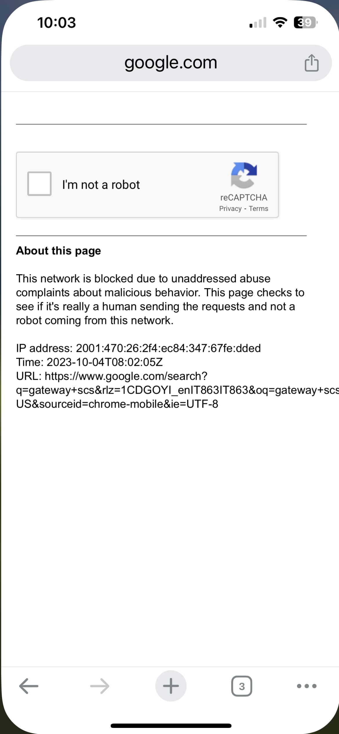

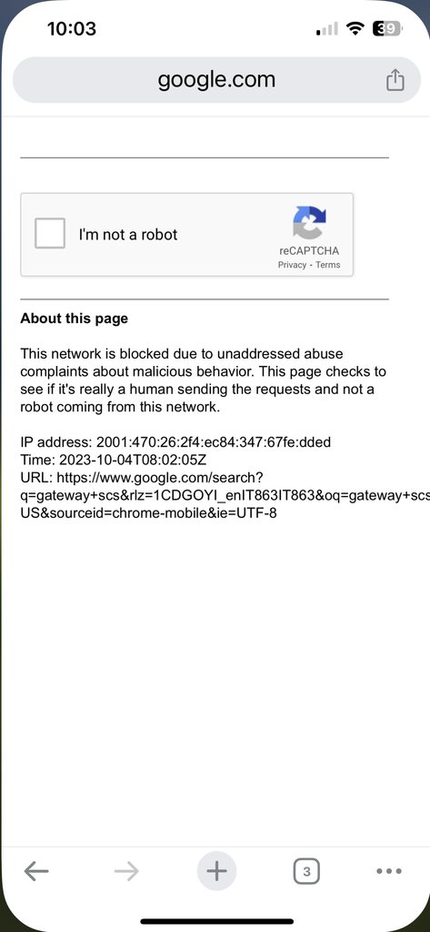

                        [cancellato] Vedo, come da spiegazione di IPv6, che ogni interfaccia sui dispositivi ha assegnato più di un indirizzo IPv6 con lo stesso prefisso, alcuni auto-generati. Per i dispositivi con DHCP, questi indirizzi cambiano ad ogni connessione.
                        Questa dovrebbe essere la causa del messaggio che compare accedendo ad alcuni siti, la prima volta dopo l’ottenimento di nuovi IPv6:
                        Mi sembra di capire che ogni volta che compare un nuovo IPv6 parta questa specie di “conferma”.
                        C’è modo di evitarlo? Mai visto questo messaggio usando solo IPv4 anche se veniva assegnato un nuovo indirizzo.
                        EDIT: ho visto ora su vari siti che si tratta di un problema di HE, il loro tunnel non viene riconosciuto da Google come affidabile e quindi richiede il chaptcha.
                          mditerli il loro tunnel non viene riconosciuto da Google come affidabile e quindi richiede il chaptcha.
                          Sì, il problem è chiunque puoi tirarsi su un tunnel HE per cercare di nascondere la sua vera provenienza - è lo stesso effetto di una VPN. Potresti avere lo stesso problema con siti di streaming, perché potrebbe essere usato per bypassare il geoblocking. Si può provare cambiare la priorità dei protocolli, in modo che l'OS provi prima via IPv4 e poi IPv6.
                          Comunque consideralo una palestra per provare IPv6, non è la soluzione definitiva per avere una rete IPv6 se il provider non la fornisce. Io non l'ho sempre attivo sul mio PC, ad esempio, lo uso per testare IPv6 in LAN e assicurarmi che certi servizi che espongo da VPS siano correttamente funzionanti via IPv6.
