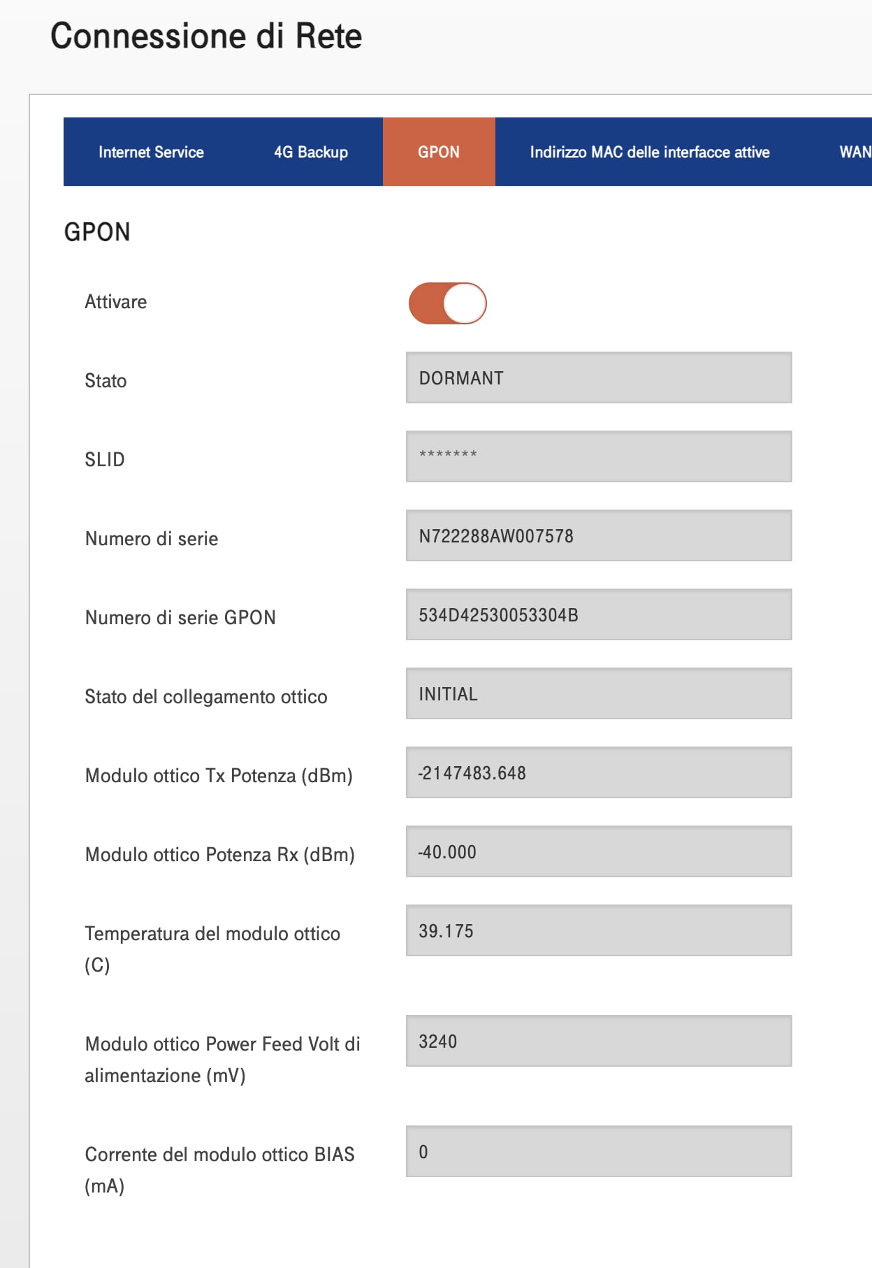

          Khos Tuttavia il segnale ottico c'è
          Questo è un elemento importante, al momento sarebbe utile capire su quale porta OLT si presenta il seriale...
            walt calma potrebbe essere semplicemente il power meter che rileva il segnale gpon ma non l'xgspon se in area flashfiber
            • daniel01 ha messo mi piace.
              simonebortolin
              Se c'è continuità ottica, mi aspetto seriale lato OLT.
              Se si presenta seriale ma non si instaura connettività L3, mi aspetto che quel seriale si presenti su porta non congruente con la configurazione logica del circuito.
              Rimango del parere che sia utile verificare su quale porta si presenta il seriale.
                walt Quindi, dato che non sono del mestiere, cosa devo riferire al tecnico che verrà? Al momento mi dice questi dati se entro nelle impostazioni. (Se qualcuno dei dati è personale me ne farò una ragione).
                  Khos cosa devo riferire al tecnico che verrà?
                  A mio avviso il tecnico singolista nel tuo caso non ha margine di manovra...
                  Khos Se qualcuno dei dati è personal
                  L'unico dato identificativo è il seriale dell'ONT...ma non associato ad altri dati identificativi della tua linea alla fine rappresenta una sterile stringa di caratteri...
