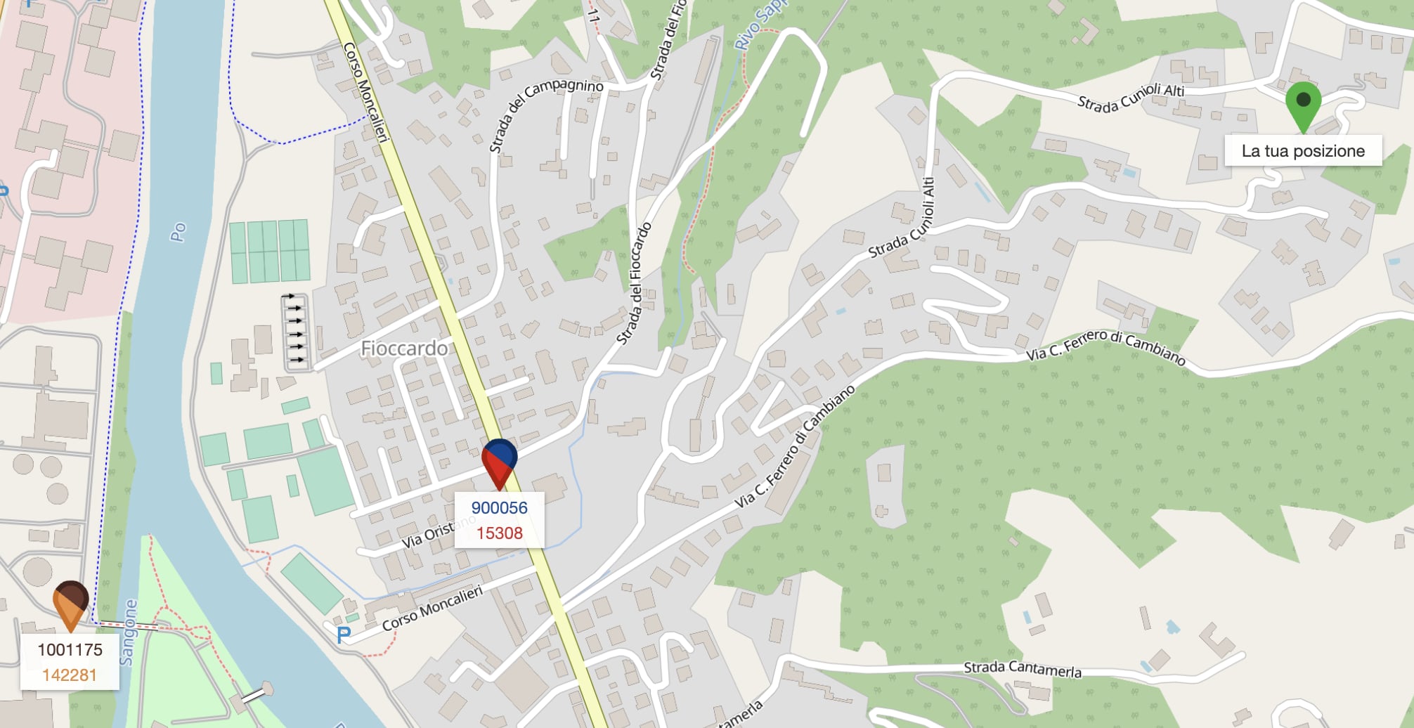

          Ma poi.. visto che hai fatto le prove, hai entrambe le sim.. prendi un router 5G e fai le prove dal router. Così puoi verificare esattamente le bande e bts che agganci.
          Almeno dal cell vedi se prendi veramente la N78 ?
          È una frequenza molto alta.. viaggia solo dritta e segnali di riflesso su quella banda non credo ci siano... se la agganci significa che hai quasi visibilità diretta.
          A poca distanza dalla BTS TIM a sud, c'è una BTS WIND.. che però ha 5G su N3.
          Ingrandisci un po' la mappa che la vedi.

            Technetium A poca distanza dalla BTS TIM a sud, c'è una BTS WIND.. che però ha 5G su N3.
            Si, l'ho vista, effettivamente ho pensato potesse essere quella dovrò provare a farmi prestare nuovamente la sim per verificare... Comunque le prestazioni lato TIM sono ragguardevoli..

                      Eh però con l'altro sito wind in mezzo.. non so cosa aggancia.. ci vuole una prova sul campo.
                        Technetium Eh però con l'altro sito wind in mezzo.. non so cosa aggancia.. ci vuole una prova sul campo.
                        già fatta😉
