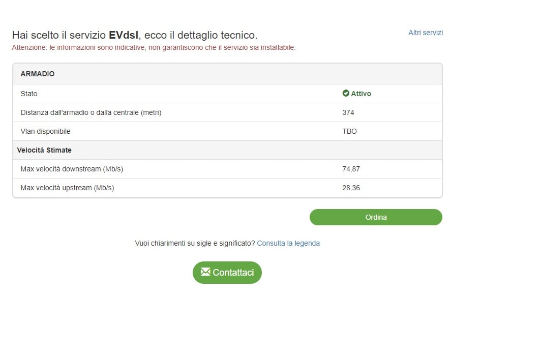

        sai dirmi se esiste un sito per fare questo controllo della distanza , ma in modo reale?
        grazie mille
        gv99
        questi i dati della distanza, che peccato pero'
          gv99
          Il giro che fa il cavo non lo può conoscere nessun sito
          gv99 ma in modo reale?
          Nulla di pubblico

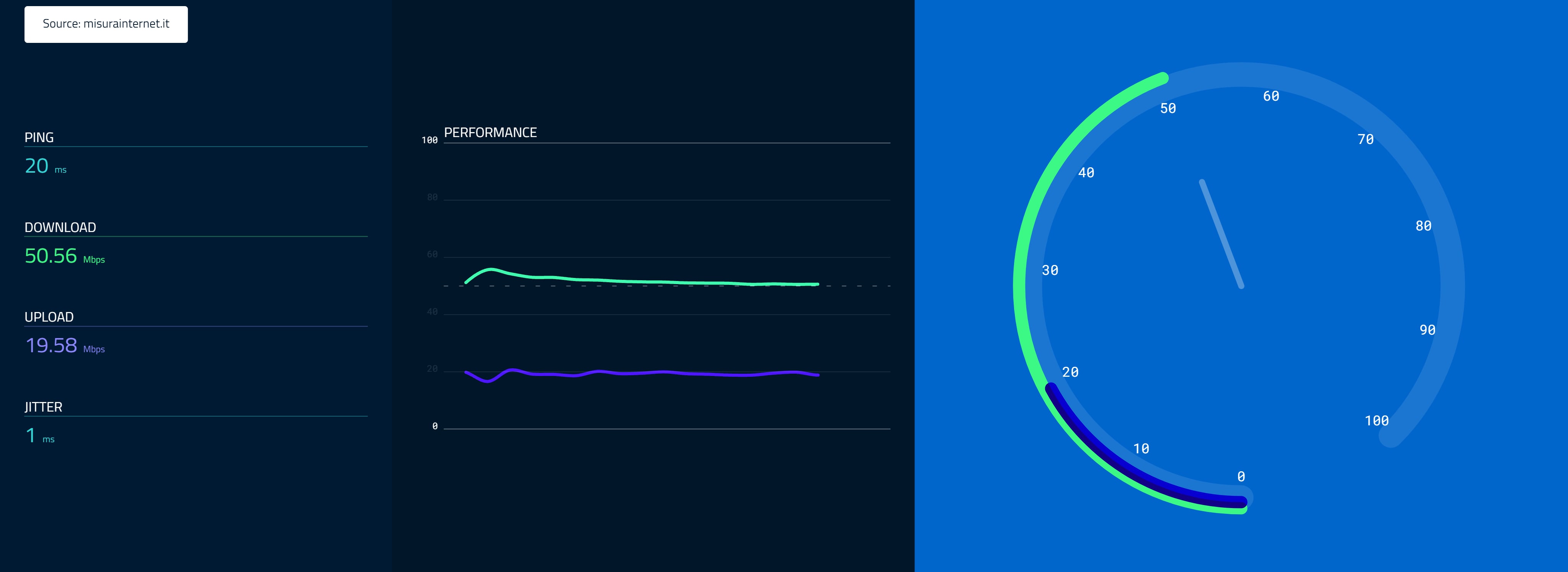

          Cosi per curiosita' ma e' possibile che la tim blocchi la connesione a 50mb, perche' ora col speedtest ci sono picchi di 75mb aundo controlla, anche scaricando adesso vedo che arriva per alcuni momenti a 6,8 7 mb al secondo , prima massimo 5.2, oppure e solo una mia impressione, scusate per il disturbo ma non riesco ad accettare che la velocita' non sia aumentata neanche di mezzo mega, sto pensando di tornare indietro.
            gv99 ma e' possibile che la tim blocchi la connesione a 50mb
            Possibile è possibile, ma non ho capito qual è il problema.
            In ogni caso se c’è il blocco non andrai mai in nessun caso a più di 50 Mbps.

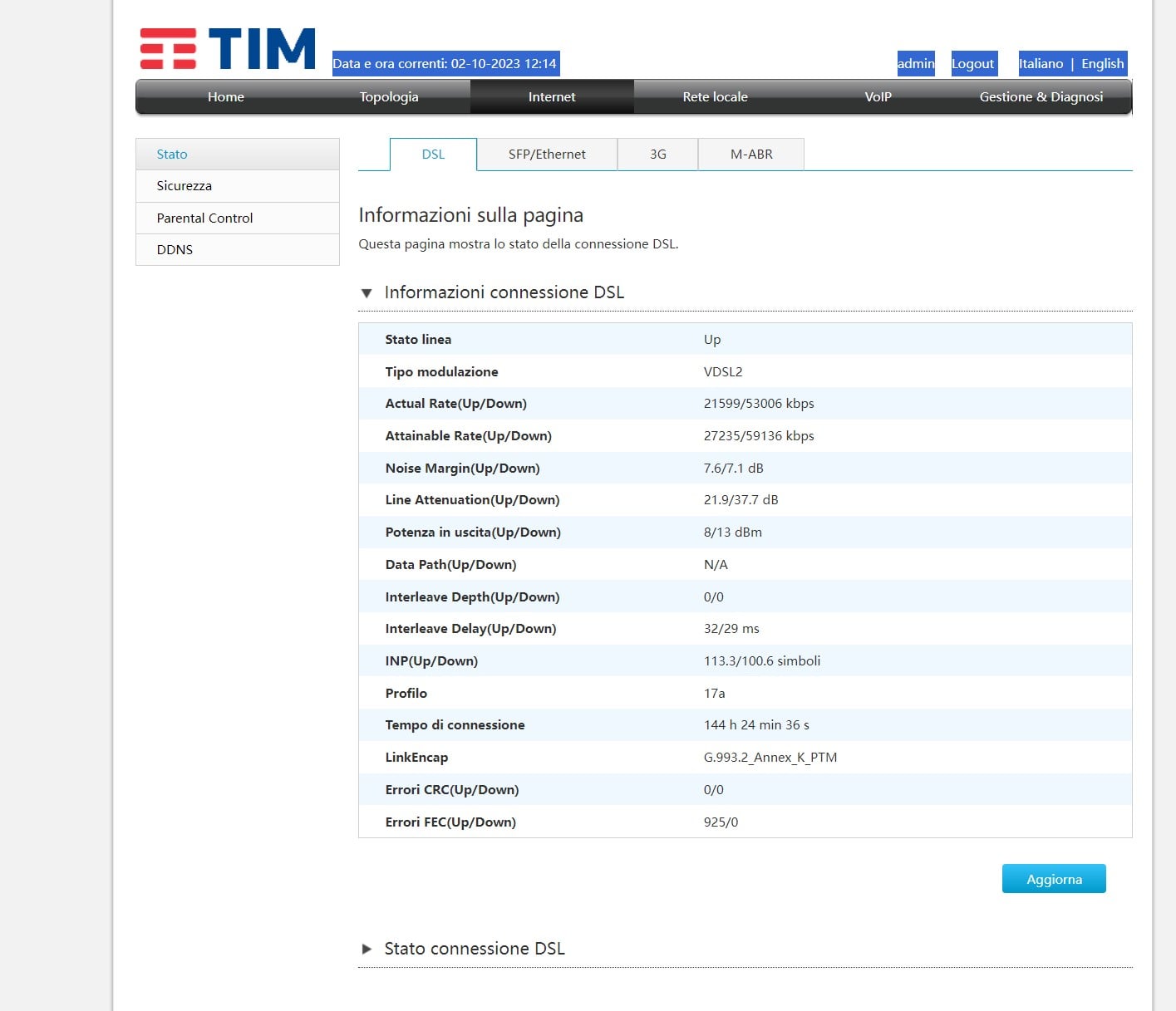

            Posta le statistiche che facciamo prima
            non so come prendere le statistiche, ma io intendevo che ieri facendo uno speedtest con ookla ho visto che per alcuni secondi andava a 75mb, poi scendeva a 49/50, ho provato con torrent e vedevo che la velocita' di scaricamento che prima era massimo 5,5 mb ieri andava anche a 7,2 7,5 ma solo per alcuni secondi, oggi ad esempio resta a 50 fisso, so che questo e il massimo che posso ottenere , mi scuso se vi disturbo
              gv99 Il FritzBox può dirti a spanne la distanza della linea basandosi su attenuazione e altri fattori. Però acquistarne uno apposta mi sembra poco sensato onestamente.
              gv99 non so come prendere le statistiche
              Vai su 192.168.1.1, cerca la pagine con le attenuazioni ecc. e manda uno screenshot.

                Si scusate se ho sbagliato a postare, vi disturbo un ultima volta, risulta che e solo100mb? o hanno attivato la 200mb, so che non ho benefici, pero' lo vorrei sapere solo per curiosita', giusto per sapere se mi hanno preso in giro, grazie e scusate tutti
                • boldy e Hadx hanno risposto a questo messaggio
                  gv99 Il profilo è 17a. Non è certo un profilo 200mb.
                  gv99 risulta che e solo100mb?
                  Scritto sopra, 100M
