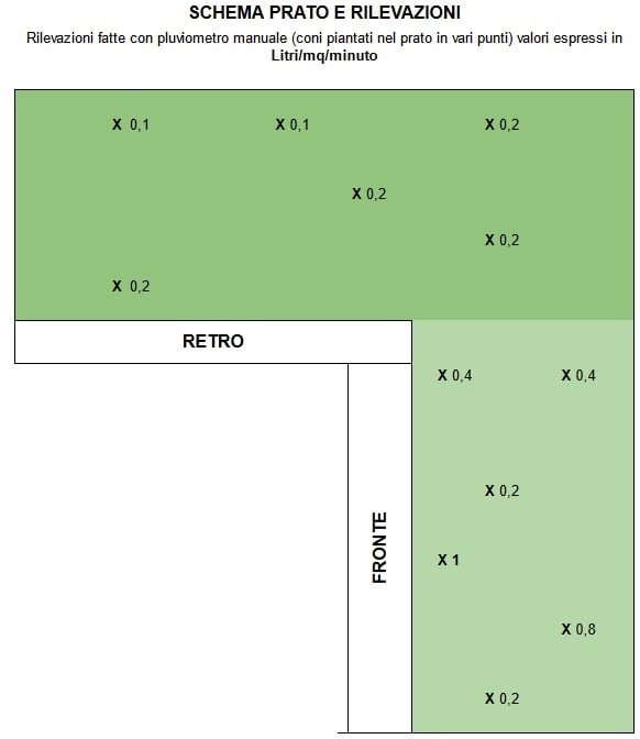

                        ExUs ultima domanda (spero) 😀. Ho visto che usi un pluviometro manuale per vedere quanto l'impianto con gli sprinkler innaffia e quindi fare i calcoli del tempo.
                        Hai anche impianti goccia a goccia su cui hai fatto ragionamenti simili? In quel caso forse basta prendere i l/h dichiarati dal produttore dei gocciolatori o del tubo gocciolante.
                        • ExUs ha risposto a questo messaggio
                          MaxBarbero
                          se non sbaglio avevo usato i riferimenti del tubo e avevo fatto una verifica effettiva sul contatore dell'acqua tenendo aperto solo quello per n minuti.
                          A seconda dell'impianto ricorda che può variare molto il rilevamento del pluviometro da punto a punto.. io ho calcolato una media delle rilevazioni in n punti usando vari coni
