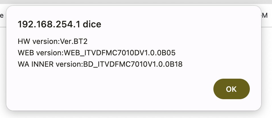

        @stich86 anche io ho grande bisogno di sbrandizzare MC7010 VDF,
        stich86 buonasera io ho una mc7010 di windtre come faccio a modificarla oppure se ha un firmware lei grazie attendo sue notizie
