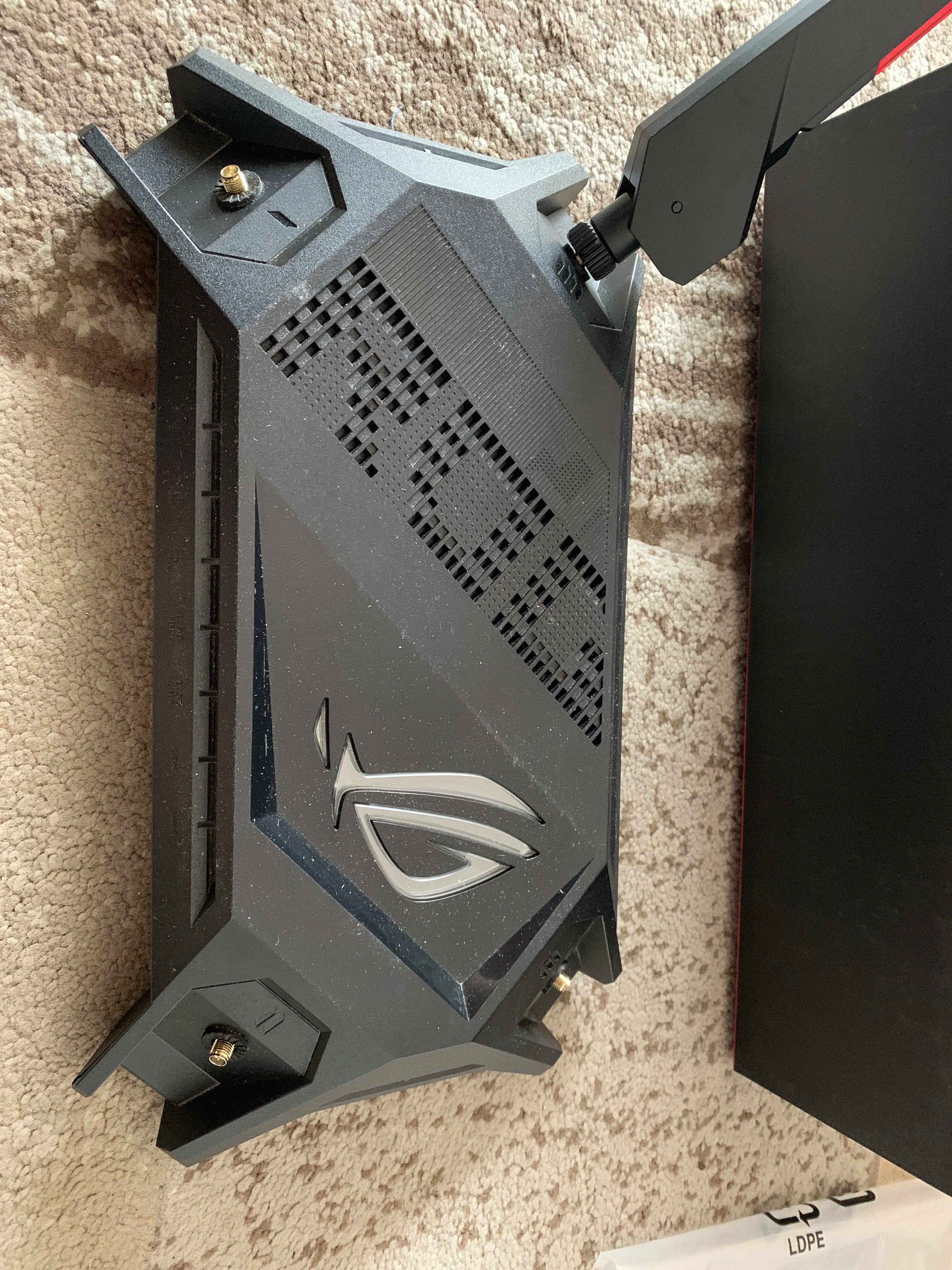

                  Cosa può comportare se metto solo 1/2 antenne anziché tutte e 4?Funziona uguale il wireless a distanza di pochi metri senza muri?
                  Vedo che ogni uscita è numerata, bisogna seguire un ordine?
                    salfazio Cosa può comportare se metto solo 1/2 antenne anziché tutte e 4?Funziona uguale il wireless a distanza di pochi metri senza muri?
                    Mettile tutte, è meglio che il carico delle antenne sia presente al fine di evitare malfunzionamenti
                    salfazio Vedo che ogni uscita è numerata, bisogna seguire un ordine?
                    Guarda che dice il manuale

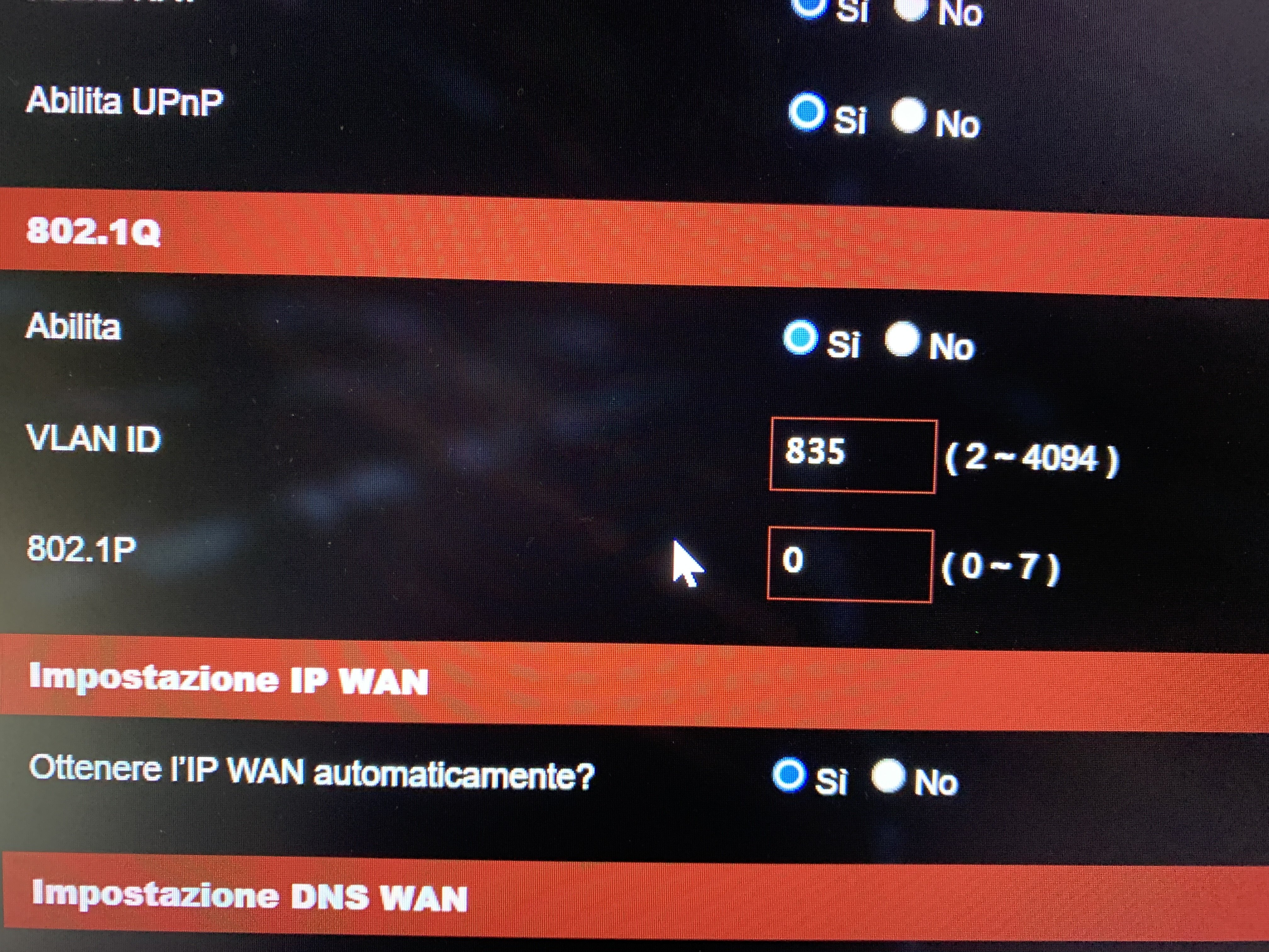

                    Direi che andrebbe aggiornata: ora in questo modello si trova tutto ciò che serve per configurare la wan alla voce WAN, appunto. Anche il menu 802.1Q e persino 802.1P stanno lì, quindi si può taggare il traffico wan e impostare la priorità della lan sotto quella voce. Io eviterei insomma di taggare la wan sotto IPTV, dal momento che non è più necessario su questo e altri modelli
                      Bast
                      Così vabene?
                        salfazio si
                        • Bast ha messo mi piace.
                        Bast Io eviterei insomma di taggare la wan sotto IPTV, dal momento che non è più necessario su questo e altri modelli
                        In che senso? Io ho Dimensione su Fibercop come provider e il VID ovviamente cambia (100), ho lo stesso router (GT-AX6000) ma dici che va messo sotto 802.1Q in WAN? Perchè io ora ce l'ho sotto IPTV. Grazie.
