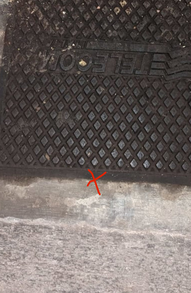

kaia ho aperto due pozzetti identici due anni fa, si, con mazzetta, quella piccola, che non c’è da abbattere un portone (letteralmente due colpi per “dissaldarla”), scalpello e cacciaviti grossi piatti per fare leva, perché chi era venuto ad installarmi la fttc non aveva nulla più che un cacciavite a punta piatta.

    2/3/4/5/6 colpi di scalpello in quel punto, al massimo si fa saltare qualche BRICIOLO di cemento, briciolo, non scavare per gli inferi, e poi si fa leva, con pazienza, ed in poco sale.

            simonebortolin si ok ma lì, poi, lo pieghi un attimo, facendo leva con lo scalpello e magia, si alza.

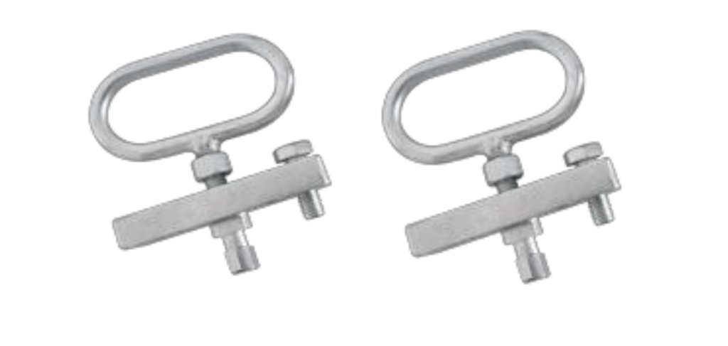

                mi è venuto in mente che esistono anche queste chiavi per situazioni esattamente come la tua:
                Ho un collega che le usa, avrei anche un fornitore da dove ordinarle.
                  Zloy87 ma va non si muove di 1 centimetro, ma poi ho zero attrezzi per questo tipo di cose, ho provato con quello che c'era
