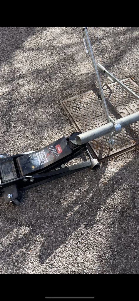

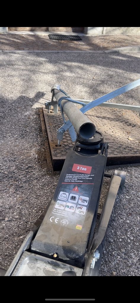

          Ti faccio vedere come spesso devo fare io:
            kaia Un esempio da non prendere.

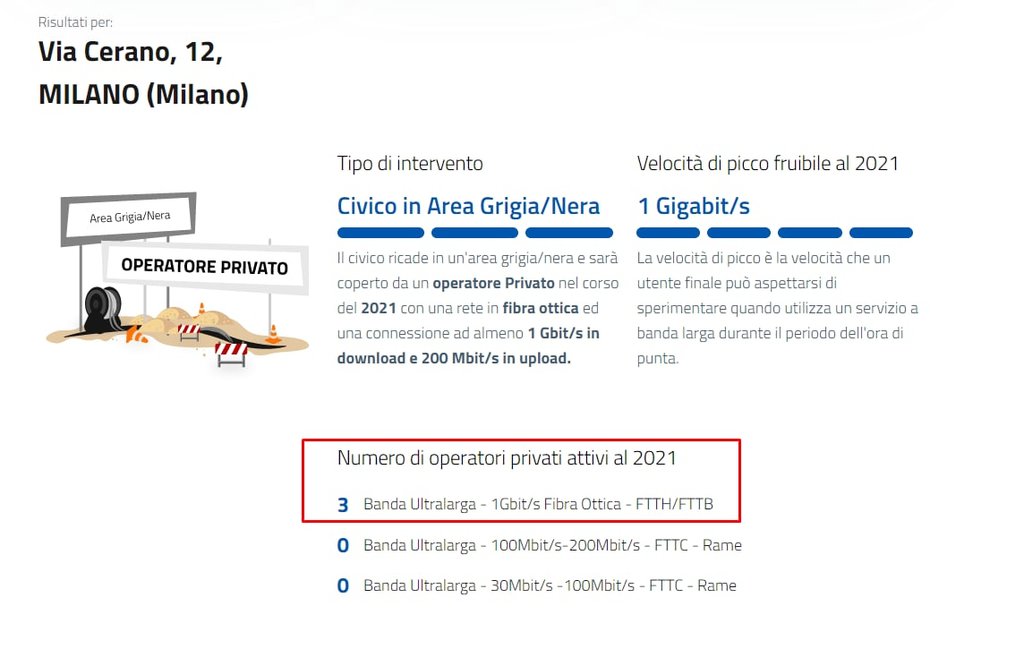

            tra parentesi non capisco perché sul portale del BUL leggo questo
            ma noi siamo senza gigabit, abbiamo ancora la fibra 100/100 metroweb, stiamo facendo tutto sto bordello proprio per aggiornare alla gigabit
              MarcoBaldonero Lascia stare i DB BUL come gli altri...spesso sono dati potenziali, non di copertura attiva...oltretutto potrebbero essere semplicemente errati, l'unico è verificare e tentare

              Quel sito restituisce delle previsioni di copertura fornite dai vari operatori, ma non necessariamente rispettate nella pratica.
              Comunque mettendo il tuo indirizzo risulta disponibile la 2,5Gb con Fastweb e altri operatori su OF, qual è il problema di preciso, non si riesce ad arrivare su tutte le scale del condominio?
                pierodj
                il problema é proprio che la fibra da 2,5gb la deve allacciare open fiber ma é da metá giugno che chiamano me e l'amministratore perché non riescono ad aprire un pozzetto per fare i collegamenti. Addirittura risulto coperto sul sito fastweb, neanche lo sapevo proprio perché stavo aspettando l'allaccio.
