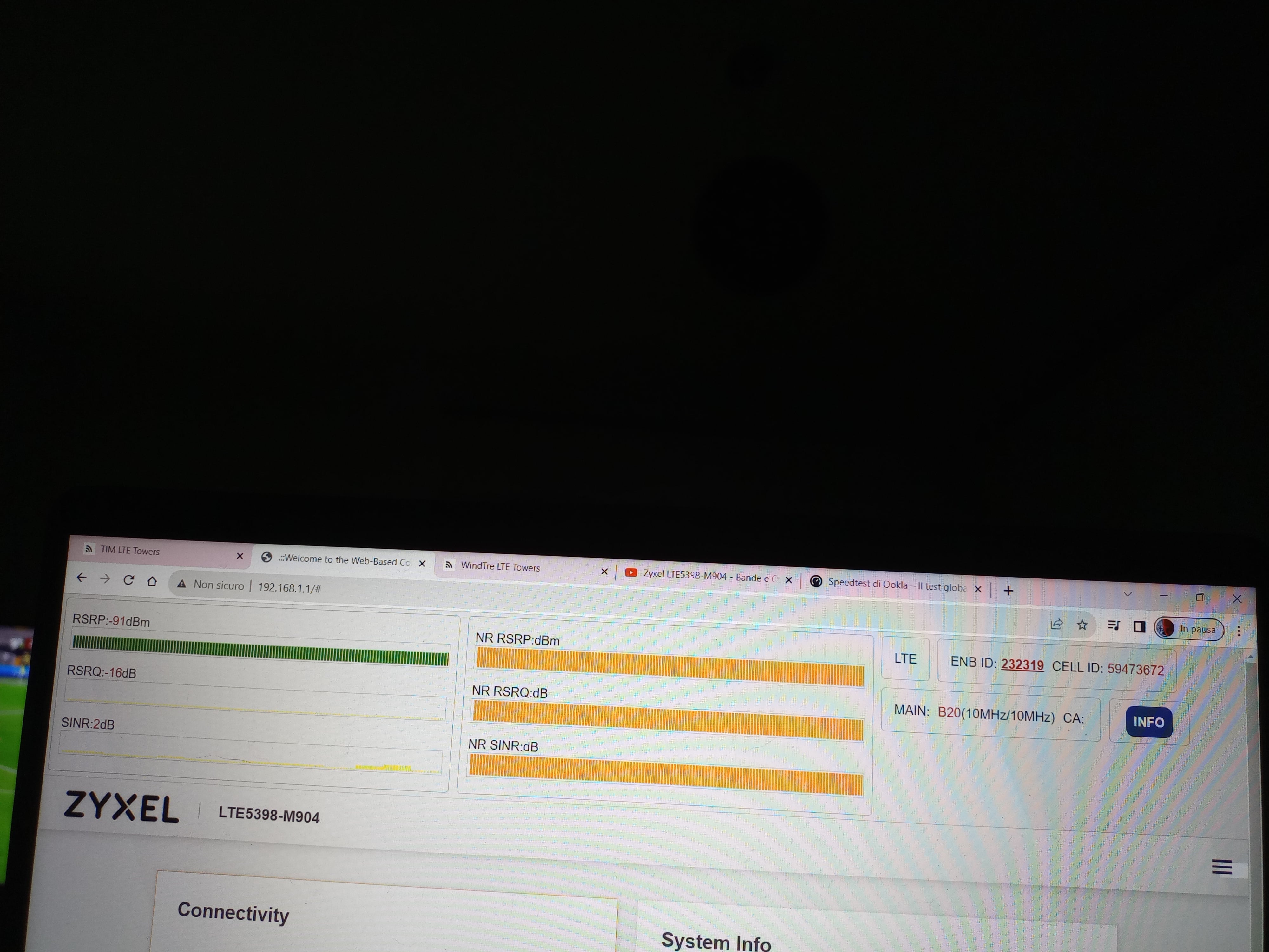

ochoalmocho Giancarlo77 Verifica di avere inserito APN corretto (myinternet.wind), togli la spunta dal roaming e metti solo ipv4. La mia SIM appena arrivata faceva 15/1 fissi, dopo 10 minuti è andata a posto.
Giancarlo77 ochoalmocho ho controllato già era impostato Cosi senza roaming e ipv4 ma niente download 11 upload 28.....poi delle volte è download 23 upload 10
ochoalmocho Giancarlo77 Prova a spostare il router in altre posizioni, magari riesci a collegarti ad un'antenna diversa o a migliorare le prestazioni. Ma non avevi provato con una SIM Windtre?

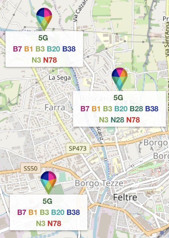

Giancarlo77 ochoalmocho No niente ho provato anche fuori in giardino ma rimane lì sui 20.....no non conosco nessuno che ha Wind....ma sono anche abbastanza vicino a 3 BTS....come è possibile....come si fa' per vedere quali bande usa?
mark129 Giancarlo77 ibile....come si fa' per vedere quali bande usa? Guardati le due prove di miononno del tuo 5398: https://www.youtube.com/watch?v=SFgZbkgdne4 https://www.youtube.com/watch?v=VJgzcZIz8YA
Giancarlo77 Ok ok trovate SCC informazioni ...prima nella stessa pagina non c'erano...adesso si..mistero... Sta usando la 1 la 3 e la 28.....ma io vicino casa ho queste.....le bande però sono ballerina 10 secondi ci sono le aggregate poi spariscono.....adesso per esempio ho come primaria la 20 e zero aggregate.
SalvatoreSolano Giancarlo77 Devi registrarti su Lte italy, così puoi vedere dove ti connetti. Poi prova a spostare il modem nel lato migliore della casa, poi dovresti scaricarti il programmino per scegliere le bande che vuoi aggregare sul modem.

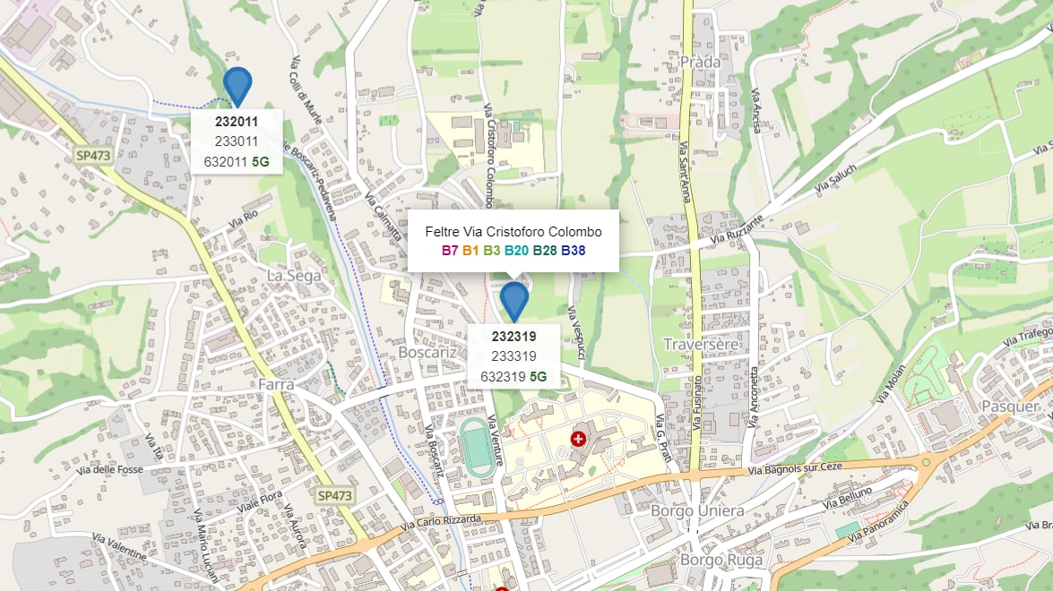

Giancarlo77 io sono connesso alla bts numero 232319 ...fai conto che casa mia è piu o meno a meta con la 232319 e la 232011. Con questo router si puo' gia' scegliere le bande...oppure serve altro? se voglio collegarmi alla bts 232011 come devo fare?
SalvatoreSolano Giancarlo77 Non puoi scegliere la BTS a meno che non monti un'antenna direzionale esterna. Puoi vedere se cambiando lato della casa cambia la BTS. Col programmino puoi solo scegliere le bande preferite, fai dei test e vedi quali migliori. Di solito con Wind sono B3, B7. Col 4g c'è rischio saturazione comunque. La 28 è impossibile perché è di Iliad e fa parte sempre del 5g,almeno credo...
ale_prince scusa ma...ti trovi in mezzo a 3 bts con N78 e prendi un ruoter 4G?!ok che ognuno fa quello che vuole dei propri soldi ma con uno sforzo in più(sotto i 300)avresti ben altre prestazioni,e rischio saturazione quasi nullo.
