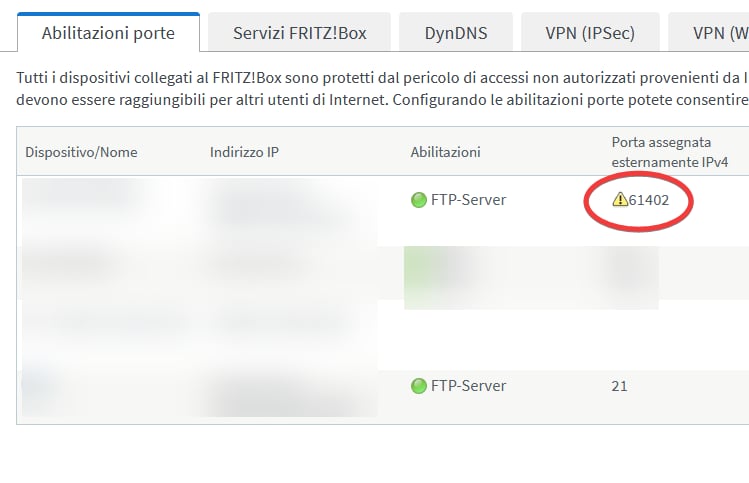

                    Marco25 Ho simbolo del triangolino giallo a fianco della porta, cosa vuol dire?
                    Comunque era aperta anche perchè dal cell volevo configurare per accederci quando sono fuori casa...
                      Progressive la porta 443 del portforwarding? hai qualche servizio dietro?
