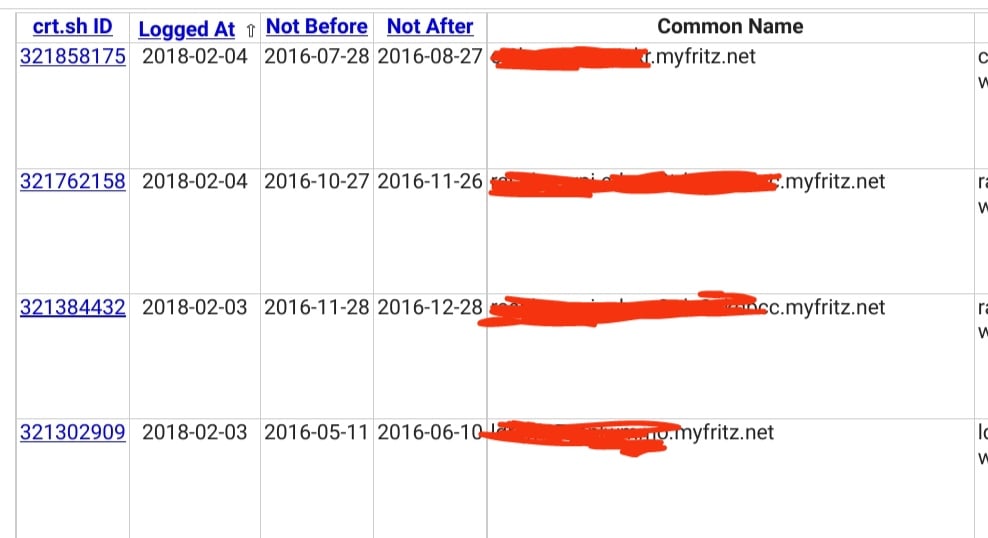

          Fra27 Esistono anche diversi servizi che scansionano continuamente internet e forniscono accesso API ai metadati sulle porte e servizi disponibili sugli indirizzi IP, domini, certificati HTTPS, etc, per cui i malintenzionati non devono neanche sprecarsi con nmap.

                Fra27 Benché io abbia attivo l'accesso via internet, ho Comunque scelto una porta da me, diversa dalla 443, quindi chiunque può farlo, senza sacrificare l'accesso dall'esterno imho. Basta indicare all'interno del textbox Porta TCP per HTTPS quella desiderata.
