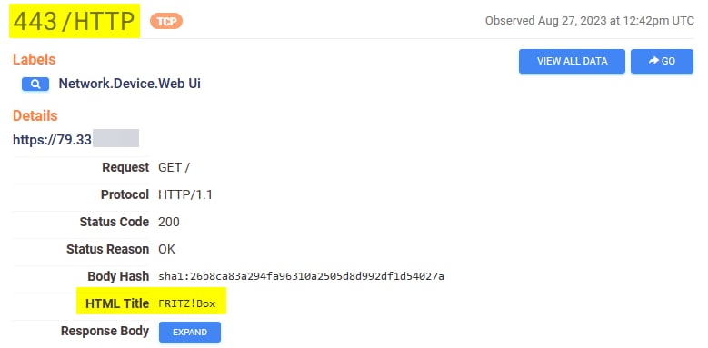

                  Lanciando sulla rete un bot scan ports, anche se trova centinaia di 443 su un certo range di IP, come fa a sapere che quella porta e ospitata da un Fritz..., filtrare la cosa sarebbe un'impresa mastodontica, mi viene più in mente una cosa mirata tramite il myfritz...

                    ErBlask Lanciando sulla rete un bot scan ports, anche se trova centinaia di 443 su un certo range di IP, come fa a sapere che quella porta e ospitata da un Fritz
                    È relativamente semplice, ci stanno tanti tool che consentono di fare OS Detection e verificare eventuali servizi esposti su una determinata porta (con sistema e versione). Richiede solo molto più tempo rispetto a valutare esclusivamente la raggiungibilità di una porta. (Ovviamente presupponendo che i firewall presenti non filtrino tali pacchetti)

                      ErBlask anche se trova centinaia di 443 su un certo range di IP, come fa a sapere che quella porta e ospitata da un Fritz
                      Nel caso di WebUI esposta sulla 443 basta poco...che ce vò? 🥳
