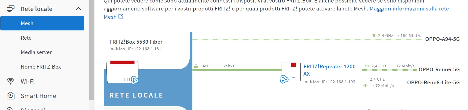

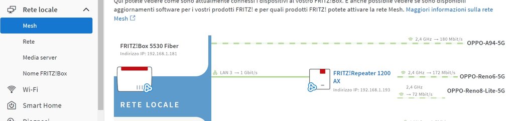

          auleia simbolo della rete mesh, da interfaccia del 7590AX
          Accedi al 7590AX vai su: rete locale/Mesh e ti trovi una situazione simile a questa
          A sinistra ci sarà il 7590AX, a destra il 7590 repeater, clicca sopra al 7590 repeater, ti si apre la sua interfaccia. Inserisci la password del 7590 repeater, vai su Sistema/Backup e cerca la scheda IMPOSTAZIONI DI FABBRICA.

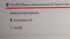

          Secondo me l'impostazione che hai postato ieri nella immagine è sbagliata, i 2 Fritz sono collegati LAN (cavo) quindi va spuntato "via LAN" e non "via wireless LAN"

            Pasknet non c'è il fritzbox in mesh dall'interfaccia del 7590ax. posso vedere come detto su, l'indirizzo IP dei dispositivi collegati, dal menù del 7590ax in wifi/retewireless, così posso entrare nel 7590, e potrei impostare li il mesh repeater, senza rifare la connessione wps/connect? lo screenshot via wireless LAN non è mio, l'ho preso da internet
