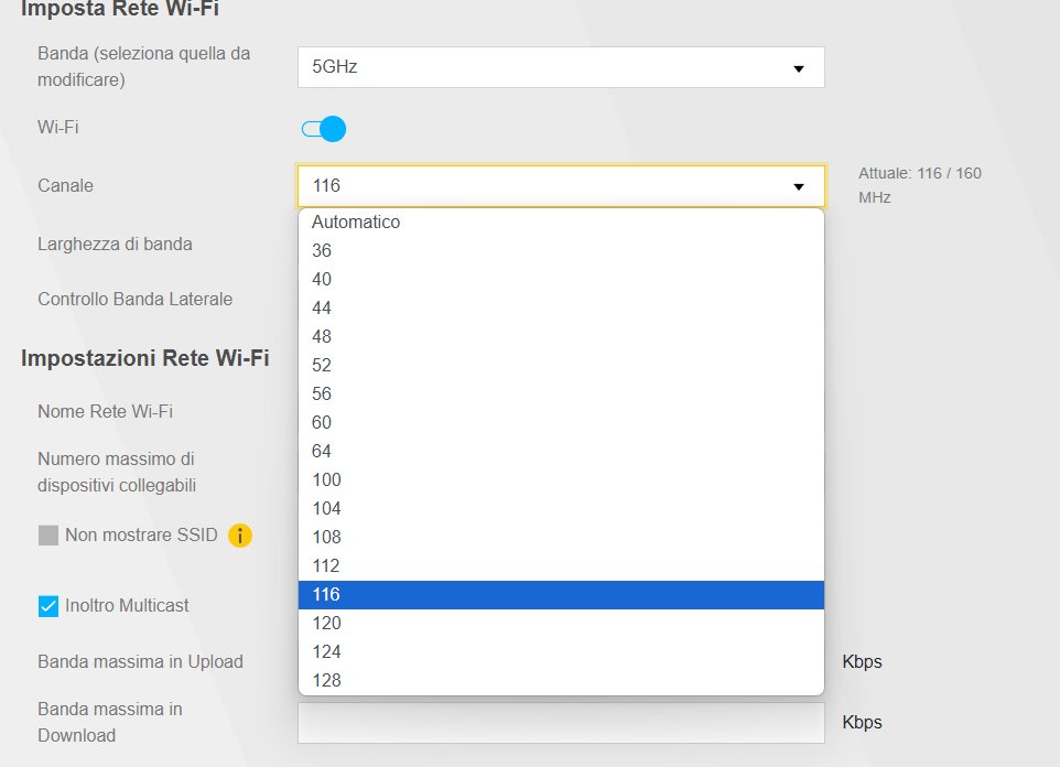

trenti60 per avere tutti i canali wifi sui 5Ghz sulla versione stock basta salvare una configurazione (possibilmente 2 cosi una la modifichi e l'altra rimane non modificata) con un editor di testo cercare queste due righe: "X_ZYXEL_Auto_Channel_Skip":"120,124,128", "X_ZYXEL_Manual_Channels_Skip":"120,124,128", poi modificarle cosi "X_ZYXEL_Auto_Channel_Skip":"", "X_ZYXEL_Manual_Channels_Skip":"", salvare e ripristinarla sul modem
AFibra80 trenti60 per avere tutti i canali wifi sui 5Ghz sulla versione stock basta salvare una configurazione Grandioso, era il problema che cercavo di risolvere con la stock da quando ho preso questo router. Ho aggiornato il firmware all'ultima stock e che ho modificato anche questa impostazione: "X_ZYXEL_DFS_Channels_Enable":false, --> "X_ZYXEL_DFS_Channels_Enable":true, sia nella 2.4 che nella 5. La 5 GHz è migliorata sulla distanza sia in down che in up con l'uso dei canali oltre il 100 che hanno una potenza maggiore. Ovviamente i cambi canale dal 100 in poi hanno un timeout lungo per la visibilità della rete dai dispositivi con tanto di popup di avviso. Grazie per il fork!
