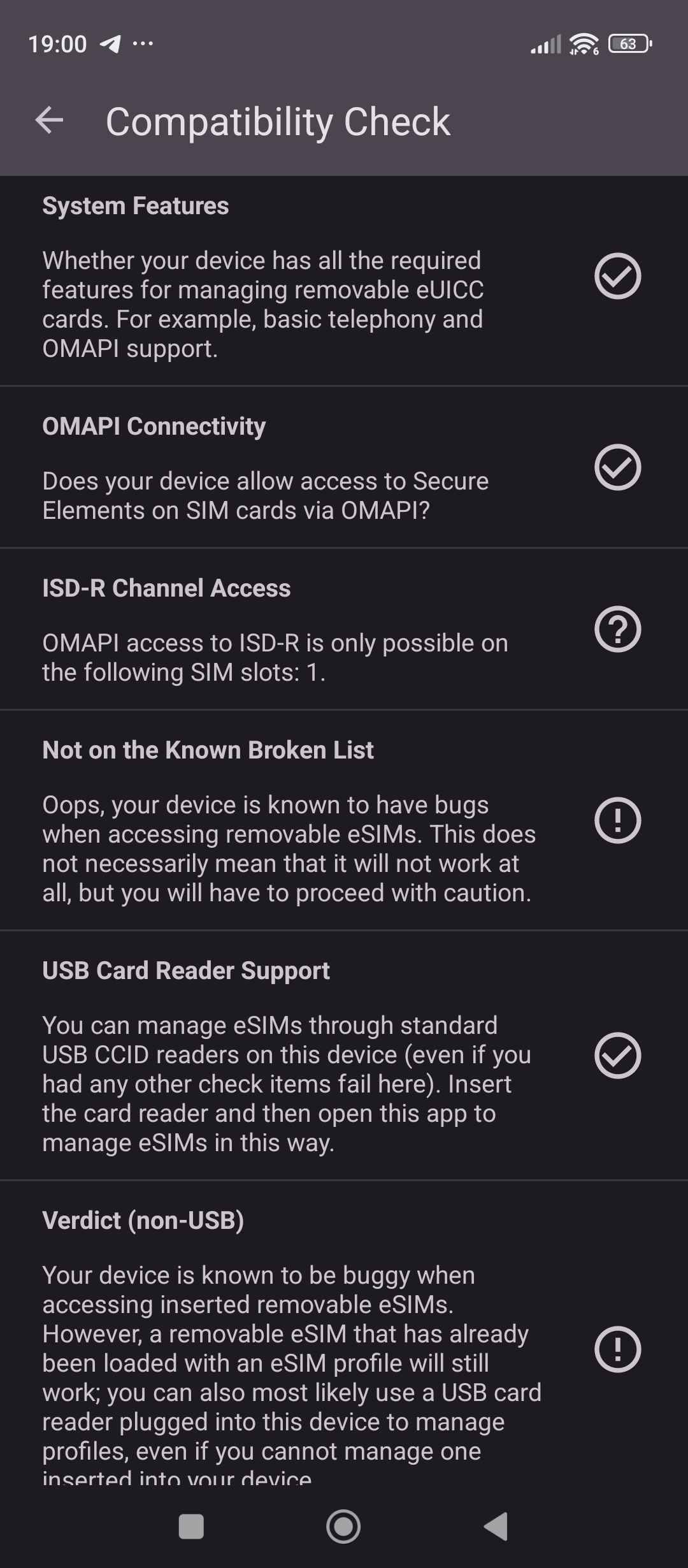

        Dal mio poco x4 gt leggo questo tramite EasyEUICC. Sembrerebbe compatibile, quindi mi basta prendere l'esim di Lenovo e inserirlo nello slot SIM1? Dall'URL leggo però 4g-lte, quindi non riuscirebbe a fornirmi la rete 5g? Altrimenti che alternative ci sono al Lenovo che hai linkato che possa darmi anche il 5g?

            Emihiro quindi mi basta prendere l'esim di Lenovo e inserirlo nello slot SIM1

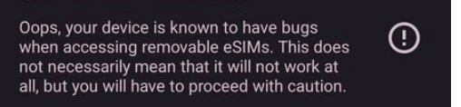

            A meno di non comprare quelle specificatamente compatibili con easyeuicc, ti serve anche il root. Ma non hai dato il giusto peso a una nota che ti avvisa che molti device Xiaomi hanno problemi (non necessariamente anche il tuo):
