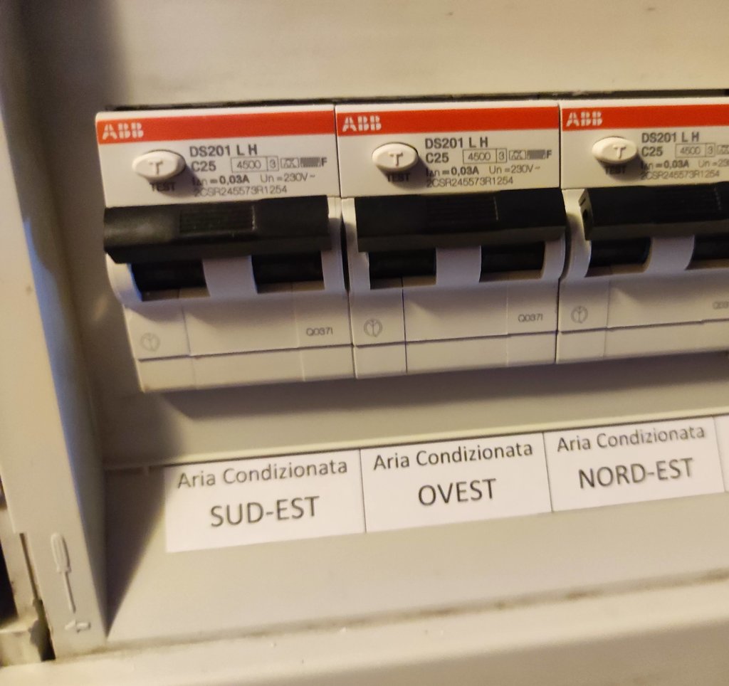

                        • ABB DS201 L H Tipo F (da 16A o 25A) per condizionatori, pdc, lavatrice, lavastoviglie, asciugatrice, frigo (con MT in cascata se scegli di mettere il 25A e delle prese)

                          realista certo che usare tanti MTF tipo f si spende tanto o sbaglio? googlando ABB DS201 L H Tipo F trovo che è un tipo A. mi ci taglio con le sigle ..escono fuori tanti siti.
                          Stock elettrico so che tiene i tipo F... (ed ha buona scontistica) Ma anche altri siti
