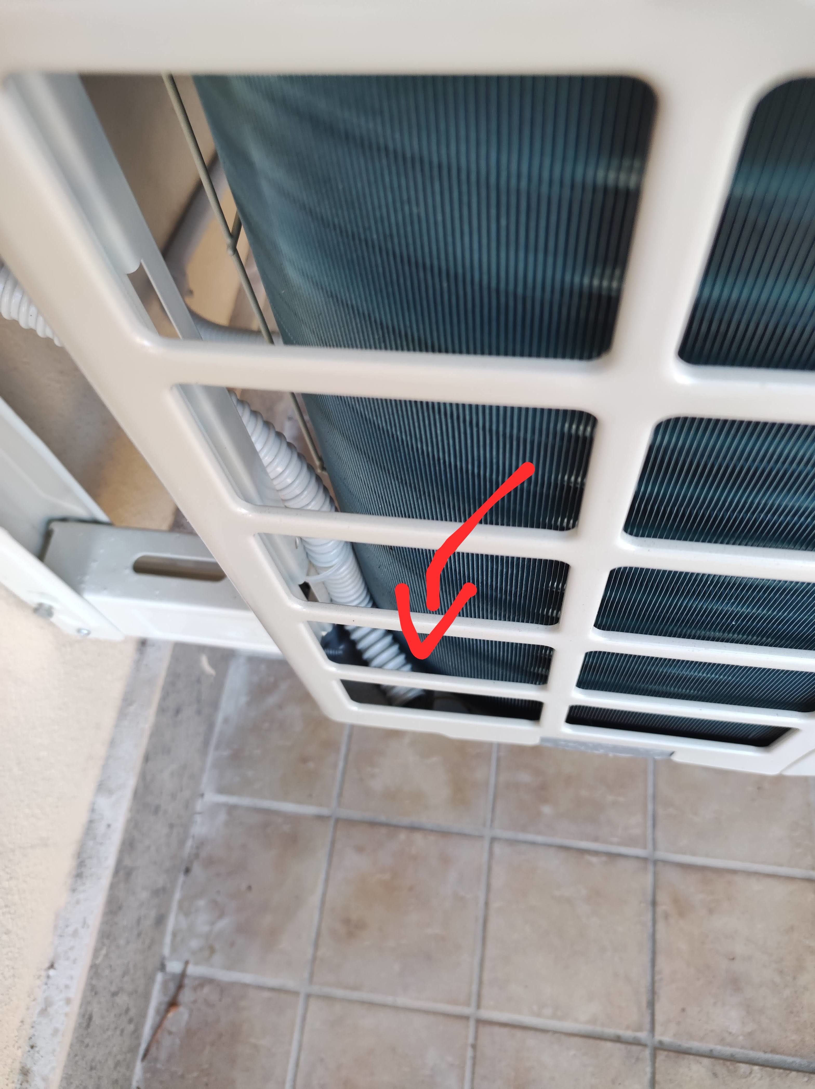

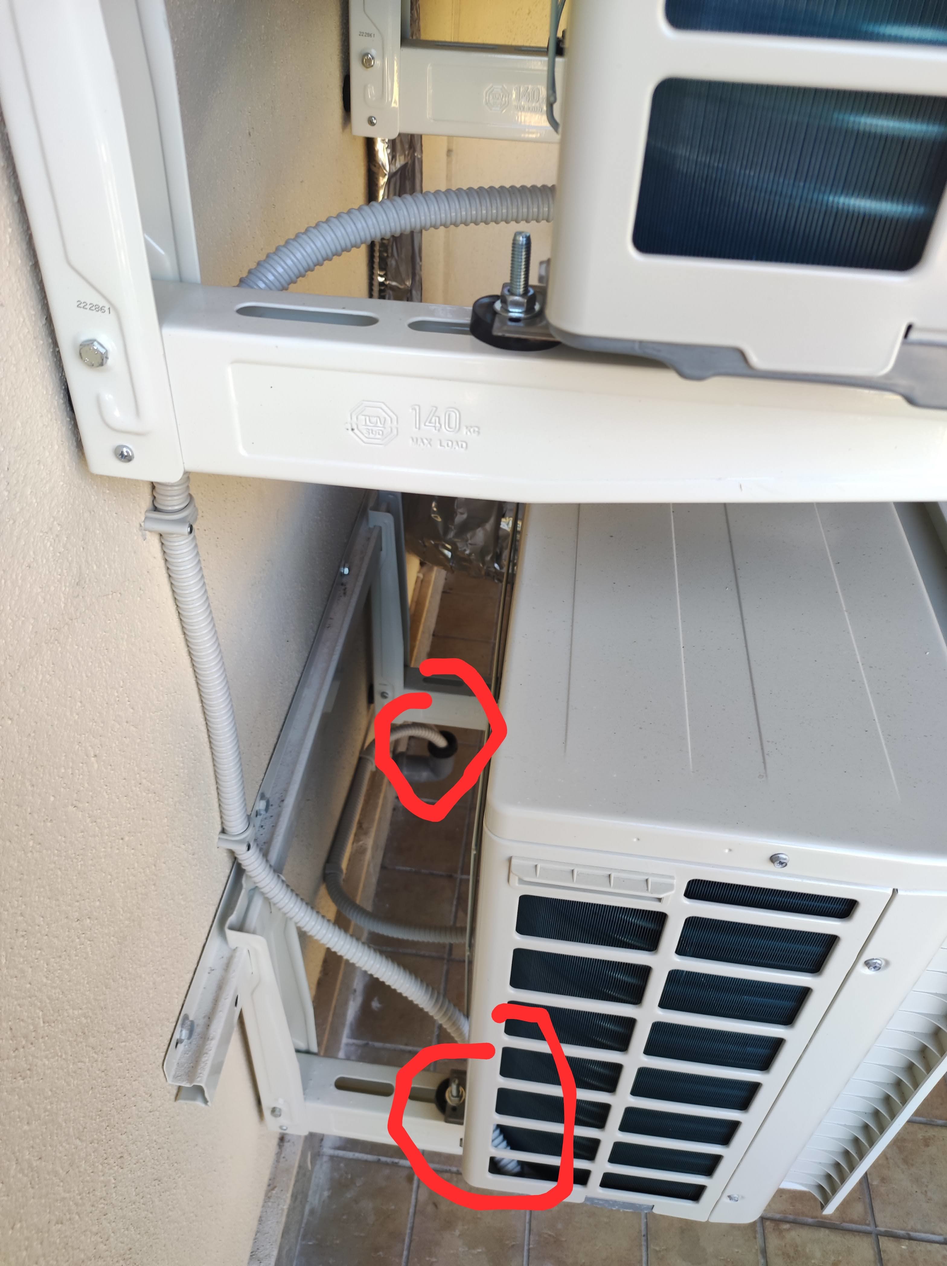

Buongiorno, guardando lo scarico della condensa ho notato una cosa strana e vorrei un parere. Sono 2 unità esterne, la prima in basso ha il tubo che va correttamente nello scarico, la seconda in alto ha invece il tubo che si ferma di lato nella prima unità. E' normale secondo voi? forse non entrava il secondo tubo nello scarico in basso oppure è per bellezza ma lo scarico avviene da un altro tubo che parte dalla seconda unità (foto 3) va nella prima e poi va nello scarico? attendo pareri grazie.
indovin Si viene fatto spesso per risparmiare qualche adattatore a Y
simonebortolin ottimo, grazie a entrambi
Ciao un consiglio per un impianto già predisposto quale sarebbe la soluzione ideale?
Una unica unità esterna 4 spliter
albertg ciao, considera che uno 4 split è più grade del dual e devi avere sempre tutto lo spazio per i cavi. Anche io avevo impianto predisposto ma per grandezza, posizione e anche perchè se si rompe un motore hai l'altro e non si ferma tutto hanno consigliato 2 dual. La mia vicina stessa casa e tutto predisposto ha invece messo il 4 splitter e la ditta era la stessa ma lavoro fatto qualche anno prima. Quindi dipende anche da cosa si peeferisce ma ci sono sempre pro e contro delle 2 soluzioni. Poi magari qualche esperto ci dirà di più in merito.
indovin e anche dal budget
simonebortolin
Si ma è una stupidata che non va fatta se le macchine fanno anche caldo in inverno. Altrimenti si rischia di ghiacciare la vaschetta di quella inferiore.
È uno schema che a me non piace... che poi.. risparmiano si e no 5 €.
Technetium Si ma è una stupidata che non va fatta se le macchine fanno anche caldo in inverno. Altrimenti si rischia di ghiacciare la vaschetta di quella inferiore.
ummh non dovrebbe cambiare nulla di inverno
Technetium È uno schema che a me non piace... che poi.. risparmiano si e no 5 €.
perché secondo te a me sì?
simonebortolin ummh non dovrebbe cambiare nulla di inverno
Cambia.
In inverno scarica condensa. Se lo fa solo l'unità sopra, in alcune condizioni, fa in tempo a ghiacciare il residuo nella vaschetta sottostante. Fallo per qualche ciclo e riempi la vaschetta di ghiaccio all'uscita del tubo. Risultato, tubo otturato.
Già visto... in nord italia si intende.
Technetium Ahh si vero

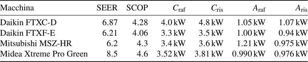

Bast Non avevo mai visto l'FTXF-D, che però lato efficenza mi pare peggio dell'FTXC-D, nonostante sia pubblicizzato come "dai consumi energetici contenuti" rispetto al normale Sensira. Mi pare che i rendimenti siano i seguenti:
È vero che i consumi dell'FTXF sono più bassi di quelli dell'FTXC, ma la differenza è così minima (e a discapito di un degrado lato capacità) che non riesco a vederne il senso.
Il Midea invece mi sembra molto sparato lato SEER, non vorrei avesse semplicemente un compressore sovradimensionato e, come diceva @simonebortolin diverse risposte fa, lavora prettamente in On-Off.
Insomma, a vedere i numeri il migliore sembrerebbe l'FTXC-D, che offre SEER e SCOP degni della fascia bassa ma senza esagerare e con ottime promesse lato capacità (anche se queste sinceramente mi appaiono generose). C'è qualcosa che mi sfugge?
