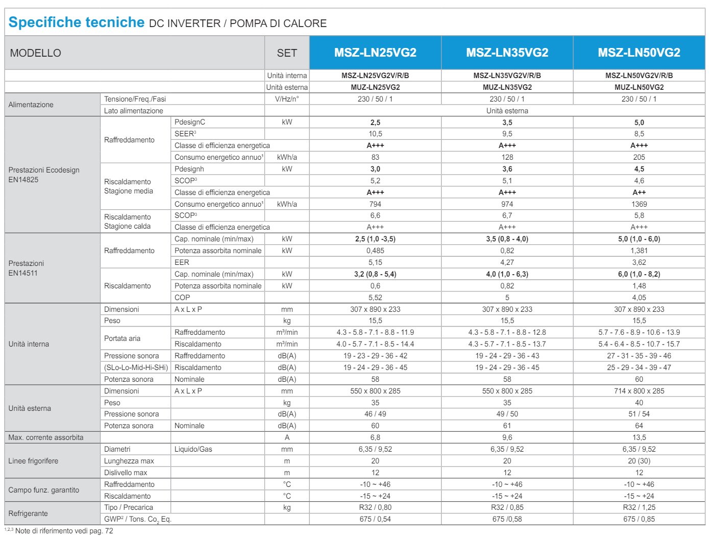

                  Ad oggi infatti sto ragionando se prendere un MSZ-LN35 (12000 BTU) o un MSZ-AY35 (18000 BTU) per lo stesso prezzo circa. Nel secondo caso avrei anche da rifare le tubature.
                    LordSilver Ad oggi infatti sto ragionando se prendere un MSZ-LN35 (12000 BTU) o un MSZ-AY35 (18000 BTU) per lo stesso prezzo
                    Il dubbio ti è venuto perché costano uguale o perché ti serve effettivamente un clima da 18000 BTU invece di uno da 12000 (18000 che tra l'altro sarebbe più energivoro e rumoroso rispetto al 12000)? 😉
                      Bast Perché posso installare solo un clima in corridoio, che serve a raffrescare anche le camere da letto. Le camere sono 16+14mq circa, e poi c'è il resto della casa.
                      Inizialmente mi stavo orientando sul MSZ-LN, però ora che ho visto che MSZ-AY ha praticamente tutte le stesse funzioni (purificatore, modalità notte, controllo in tempo reale dei consumi, ecc.) e costa molto meno, sto cambiando idea. L'unica funzione che mancherebbe sarebbero i due deflettori separati, che non so se valgano i 350-400€ extra.
                      In ogni caso credo un 12000 BTU sia piccolo. Ho visto inoltre che molti negozi offrono MSZ-AY (unità interna) + MUZ-AP (unità esterna) a 200-300€ in meno come combo. La serie AP è stata sostituita dalla AY ma a quanto pare l'unità esterna è comunque compatibile e più economica. Anche se non so se sia ideale fare una cosa del genere.
                      Una cosa che non comprendo è perché le linee frigorifere hanno lo stesso diametro per tutte le potenze. A me i tecnici avevano detto che andavano sostituite passando da 12000 BTU a 18000 BTU.
