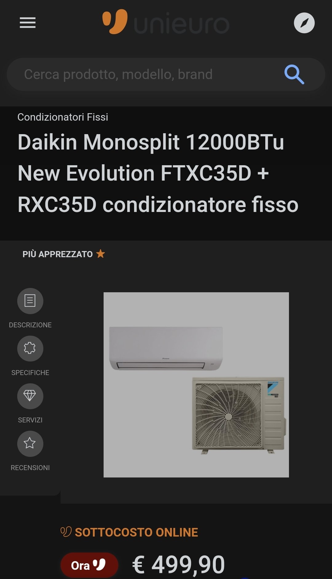

                          Ne approfitto per dirti/chiederti due cose:
                          • La foto che ho inviato sopra è solo esemplificativa, la descrizione purtroppo non so se rispecchi per davvero il prodotto. Infatti, io avevo cercato il modello specifico FTXC35D + RXC35D (da Unieuro inserito come "New Evolution" ma ovunque mi è uscito "Daikin Sensira" come linea di riferimento, anche sul sito ufficiale.
                            Ad esempio, cercando per FTXC-D e RXC-D (che sono i modelli in questione) mi esce la pagina ufficiale Daikin in cui c'è scritto che sono della serie Sensira (ecco la pagina: https://www.daikin.it/it_IT/cerca-prodotto/product.html/FTXC-D---RXC-D.html).
                            Il mio cruccio è proprio capire come mai sul sito di Unieuro vengono censiti come New Evolution le due unità messe in foto nel mio messaggio precedente, mentre sul sito Daikin sono parte della serie Sensira (che mi pare aver capito sia superiore rispetto ai Siesta).
                            Da che parte stanno a questo punto? E soprattutto, a 499 sono dei buoni prodotti?

                            yourstingyfriend Sensira (che mi pare aver capito sia superiore rispetto ai Siesta).
                            no è sempre siesta
                            yourstingyfriend Io avevo cercato il modello specifico FTXC35D + RXC35D e mi è uscito Daikin Sensira sul sito ufficiale.
                            FTXC-D è sensira
                            ATXC-C è new evolution
                            yourstingyfriend Il mio cruccio è proprio capire come mai sul sito di unieuro vengono censiti come New Evolution le due unità messe in foto nel mio messaggio precedente, mentre sul sito Daikin sono parte della serie Sensira (che mi pare aver capito sia superiore rispetto ai Siesta).

                              simonebortolin Mi pare di capire, quindi, che quella combo inserita da Unieuro (dimentichiamoci del fatto che abbiano scritto "New Evolution") sia quindi Sensira, se leggo le varie nomenclature del modello.
                              Se fosse quindi veramente FTXC35D + RXC35D (e quindi Sensira), la consiglieresti al posto del Mitsubishi consigliato dal ragazzo sopra e al posto di eventuali Haier, Samsung e Daikin Siesta a simili prezzi?
                              Nel caso, me la blocco online e vado a prendermelo di persona così mi accerto che siano proprio FTXC35D e RXC35D. Sto evitando volutamente la serie Siesta e a 499 questa combo (se veramente Sensira) pare un po' un outlier considerando che si tratta di Unieuro.
