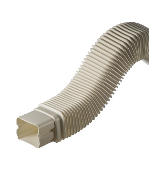

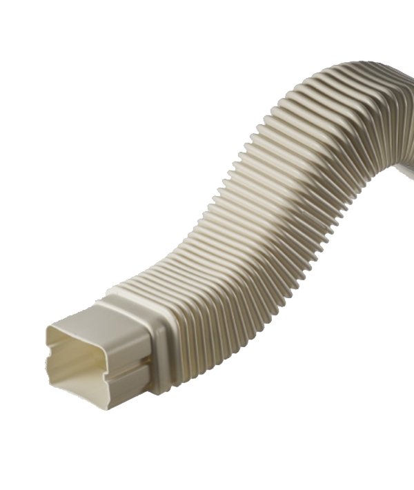

    Vedendo i prezzi online, vedevo generalmente chiedono 350€ con 4 metri di canaline incluse, e poi un costo extra per ogni metro aggiuntivo. Io avrei trovato un tecnico disposto a farmi il lavoro per 180€ senza sostituire nulla dell'impianto esistente. Secondo voi è una brutta idea? Monterei un MSZ-LN 12000 BTU in sostituzione al mio vecchio Daikin di pari potenza.

        LordSilver Vedendo i prezzi online, vedevo generalmente chiedono 350€ con 4 metri di canaline incluse, e poi un costo extra per ogni metro aggiuntivo. Io avrei trovato un tecnico disposto a farmi il lavoro per 180€ senza sostituire nulla dell'impianto esistente. Secondo voi è una brutta idea? Monterei un MSZ-LN 12000 BTU in sostituzione al mio vecchio Daikin di pari potenza.
        Te lo lava? Se si why not se fa anche le varie pratiche e tutto

                  in esterno i tubi andrebbero protetti in qualche modo (guaina spiralata, nastro di alluminio, canalina...) la cosa più bella esteticamente per fare il raccordo tubo-clima è
