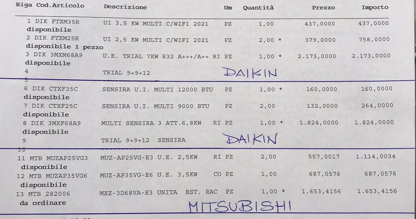

Per l'occasione ho fatto fare un preventivo con tre soluzioni diverse:
Come prezzi siamo negli standard? Sono da Ivare con installazione esclusa.
Quale potrebbe essere la migliore configurazione?
    giulioDC Il primo preventivo è quello più a fuoco, viste le unità perfora
    giulioDC Quale potrebbe essere la migliore configurazione?
    Per me quella con Daikin FTXM-R (Perfera) è buona, assieme alla Mitsubishi, dove però sostituirei le unità interne MSZ-AP con le più nuove MSZ-AY.
    Poi tra le due sceglierei quella che mi piace di più tra estetica e prezzo, perché per qualità e funzioni secondo me si equivalgono.
    Ma come è possibile che comprare 3 condizionatori singoli (unità interna + esterna) costi praticamente uguale a comprare 3 split interni + 1 unità esterna trial split?

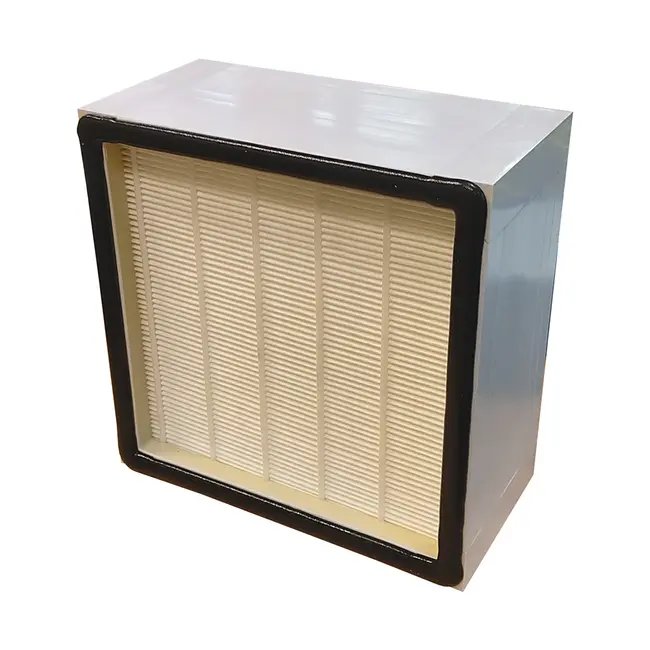

        Mailin Oltre al filtro hepa e quello ai carboni attivi, ha un sistema di quasi sterilizzazione completa dell'aria con lampada uv.
        Non mi risulta che ci sia nulla di ciò, solo un filtro agli ioni d'argento.
        Inoltre i filtri hepa van cambiati molto pesso e costano parecchio oltreché non ci stanno in uno split da parete.
