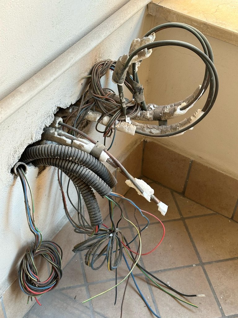

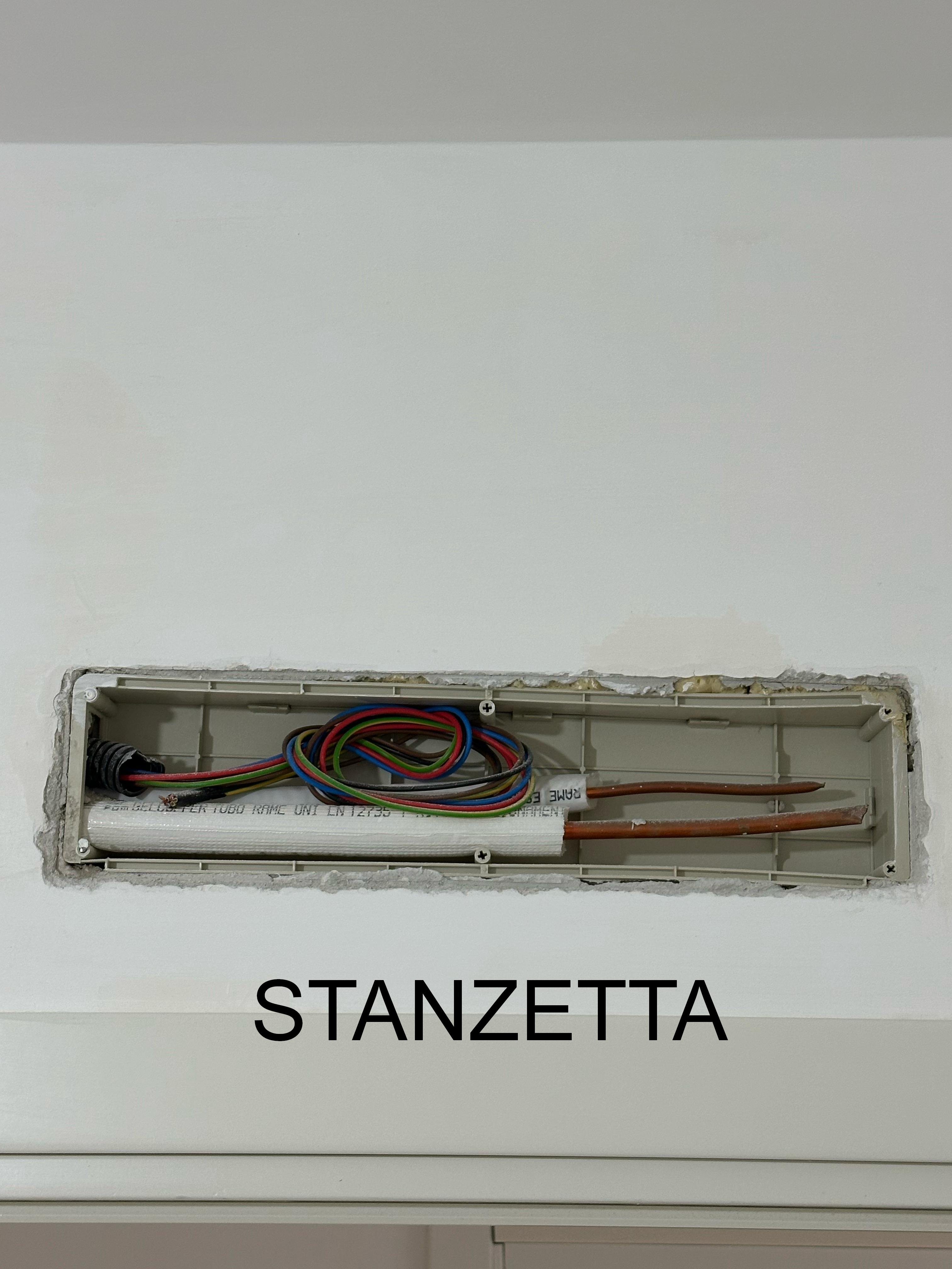

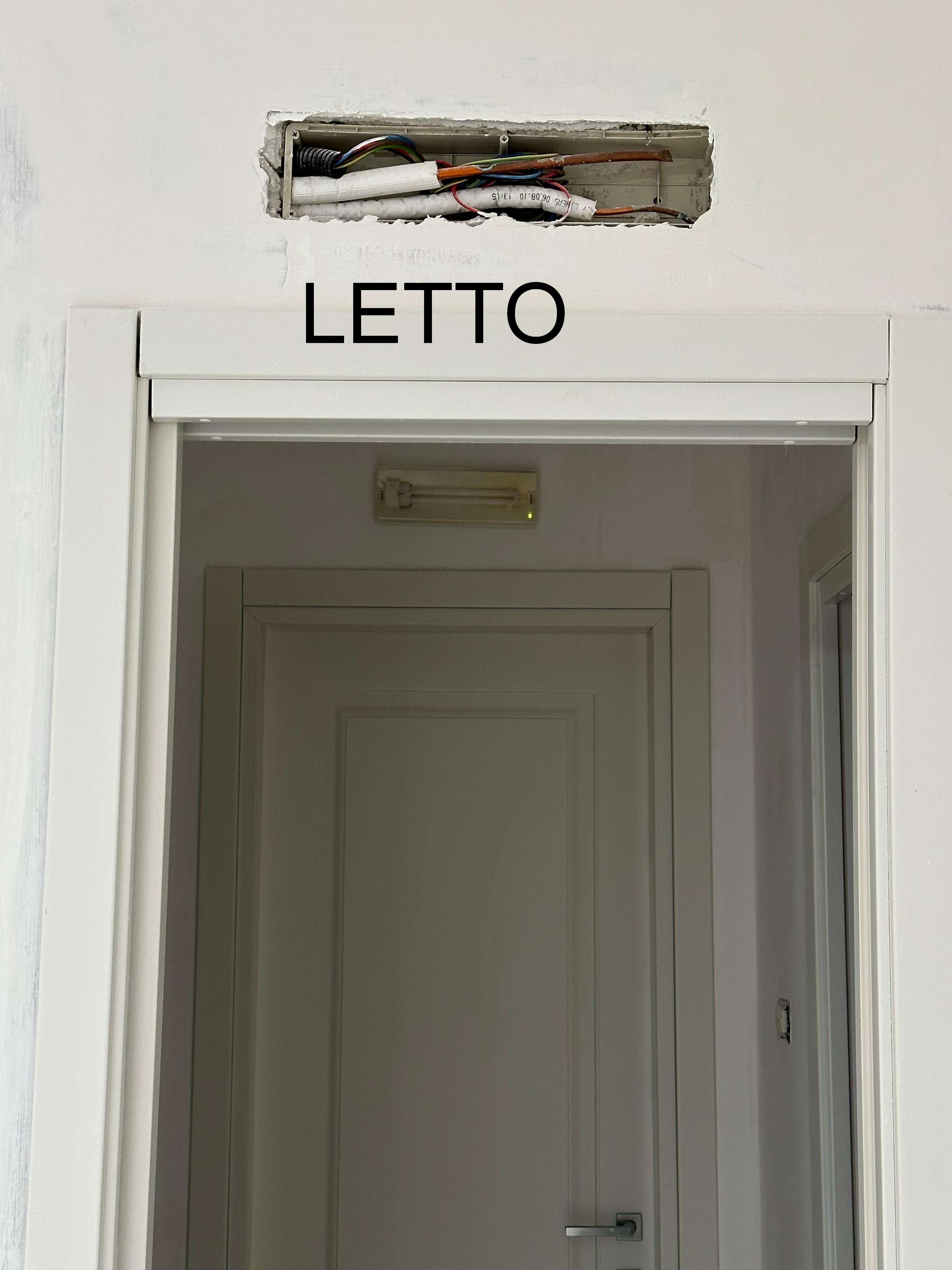

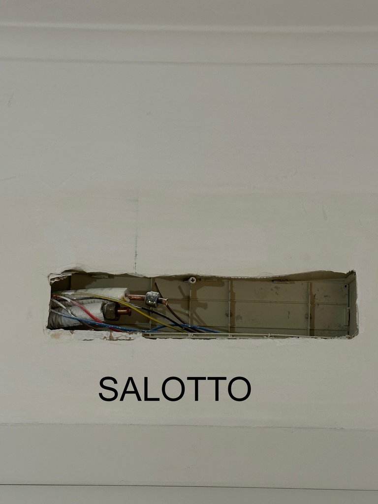

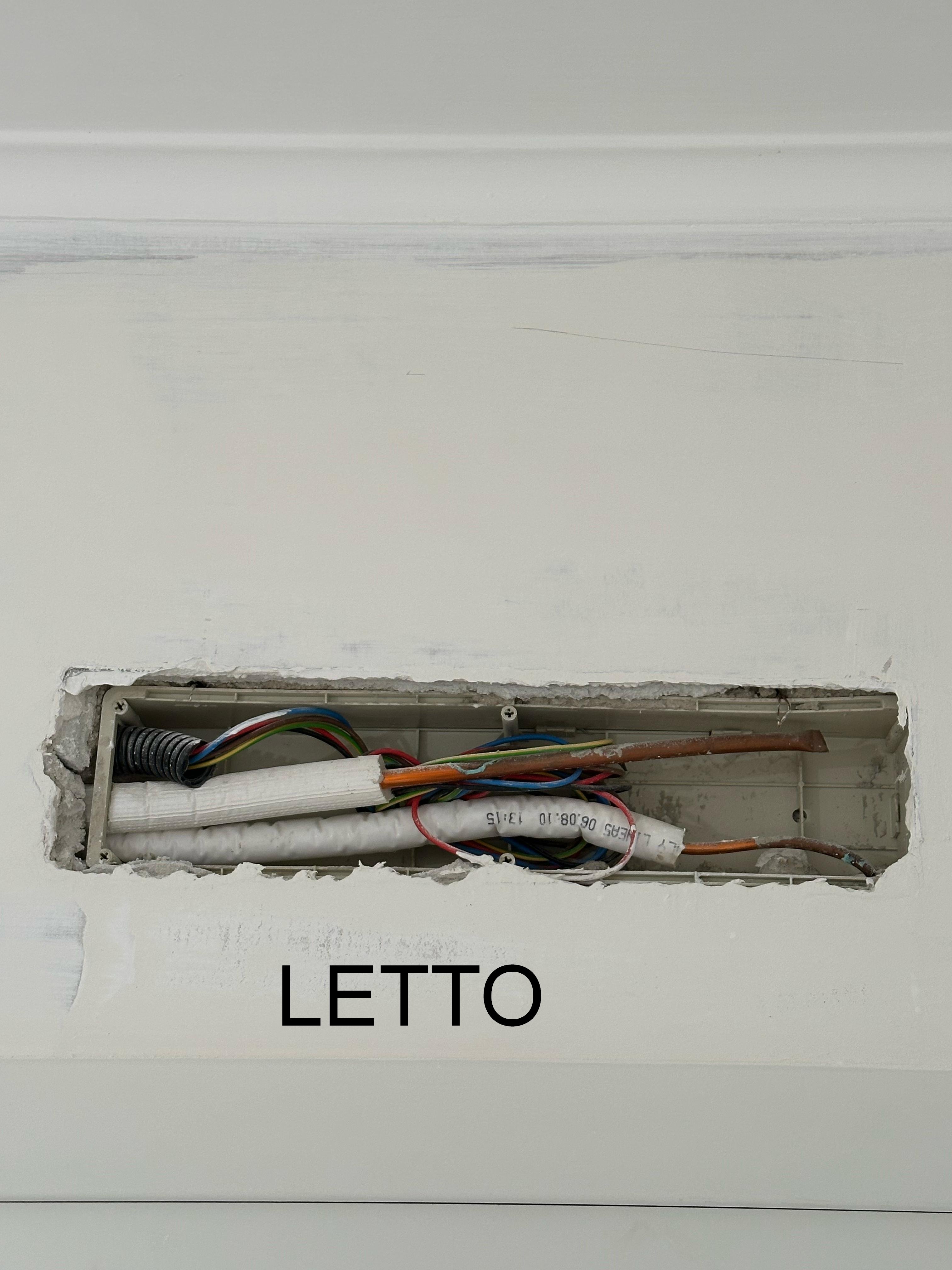

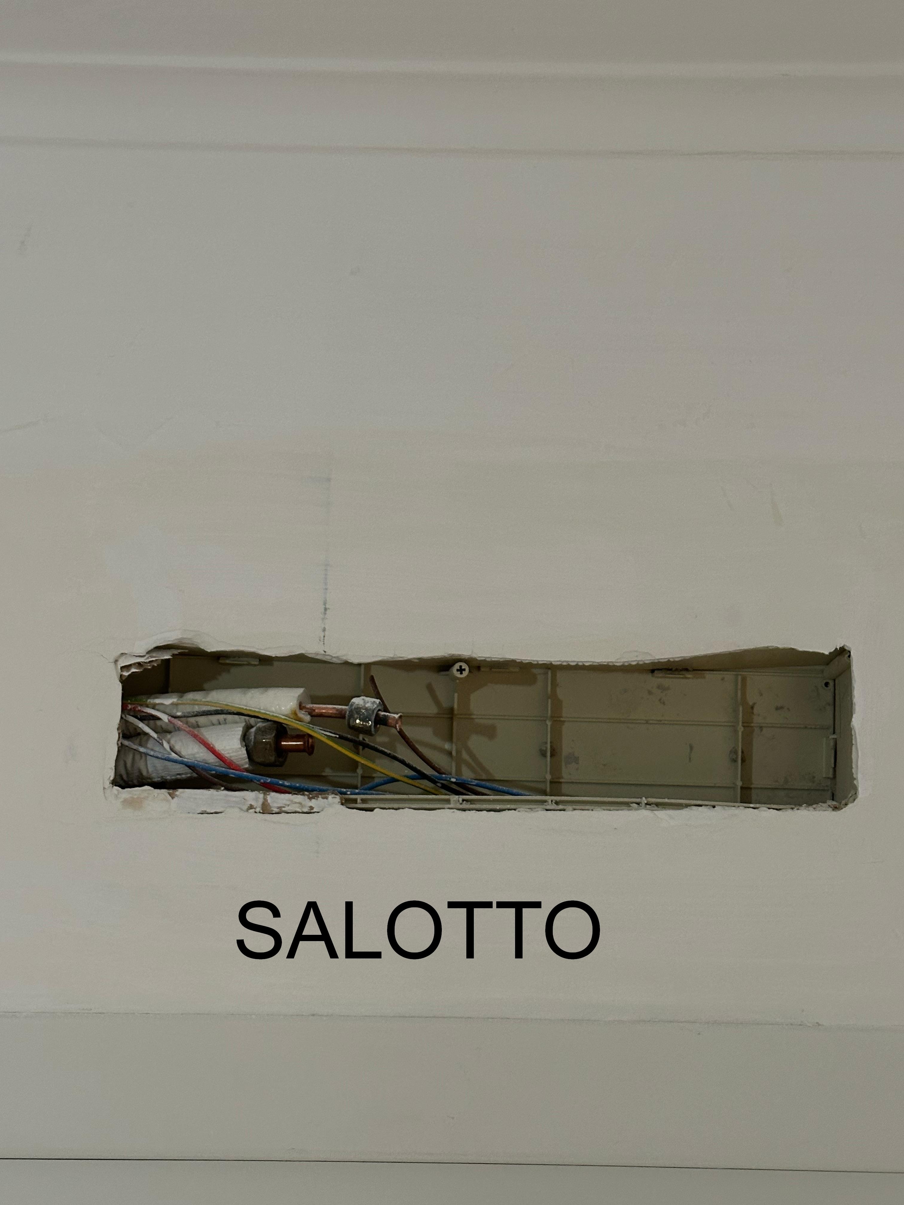

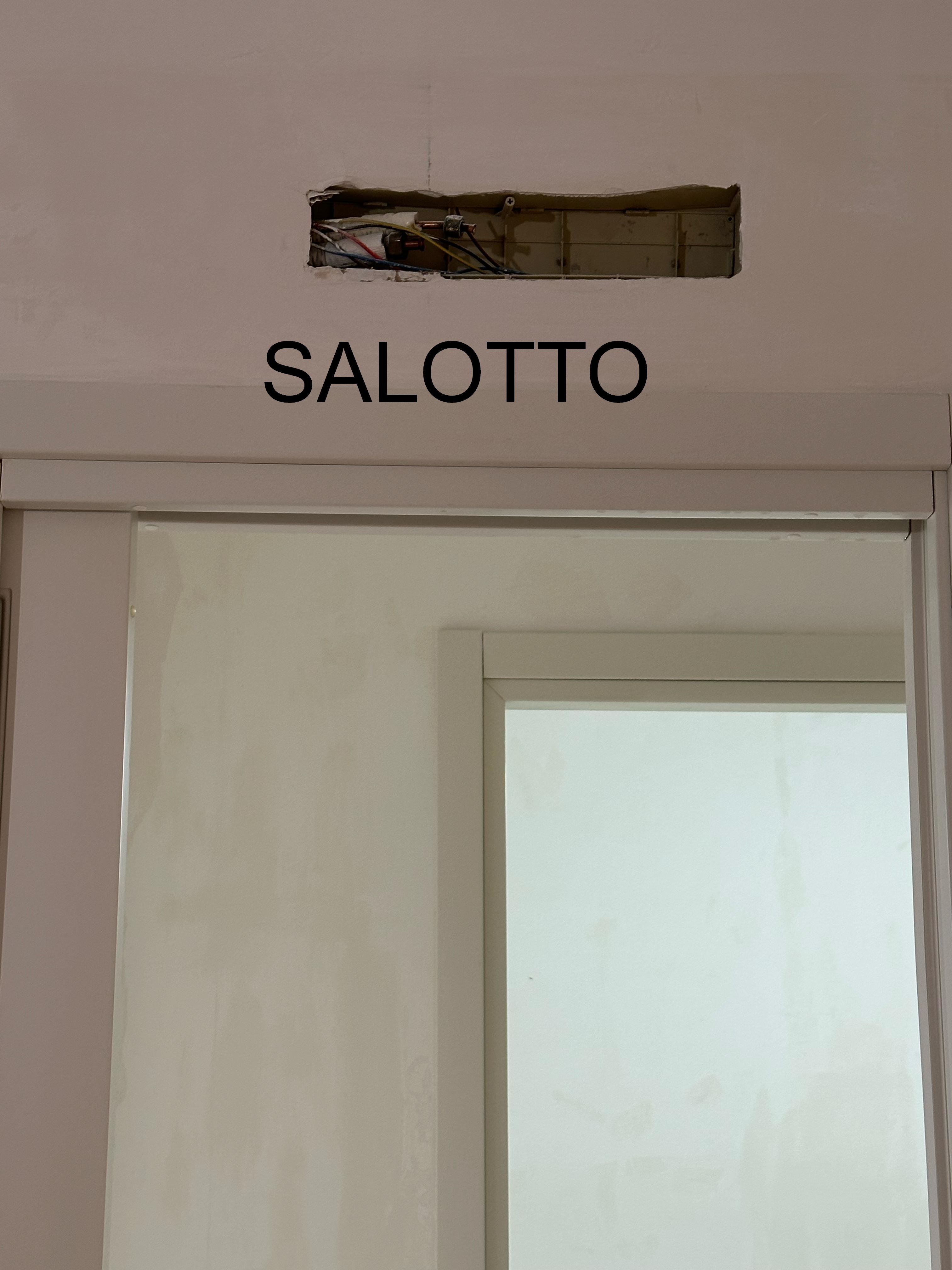

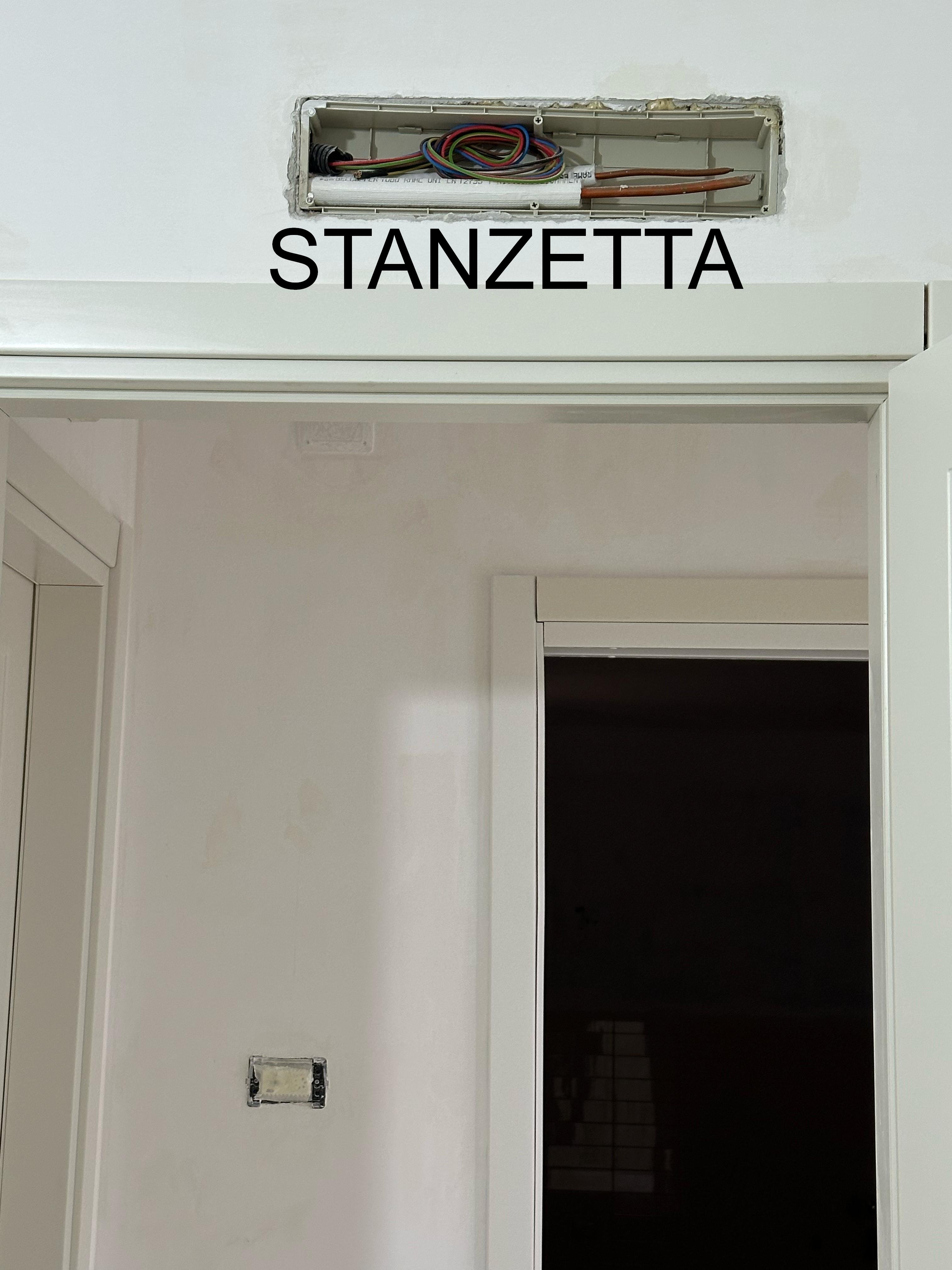

          Vi metto anche le foto dell'impianto attuale dato che non capendoci niente devo pure sperare che posso installarci quello che mi pare
            jojorion Per i 3 Breezeless+ andrei a spendere 1750 euro, mentre per i Perfera 3270 euro...
            Per il mio caso non so se pagare così tanto in più mi convenga, voi che dite?
            Sei in affitto spendi il meno possibile, occhio ad una cosa in salotto chi ha smontato il climatizzatore è stato molto maleducato con i tubi, è possibile che dovrai fare opere murarie.

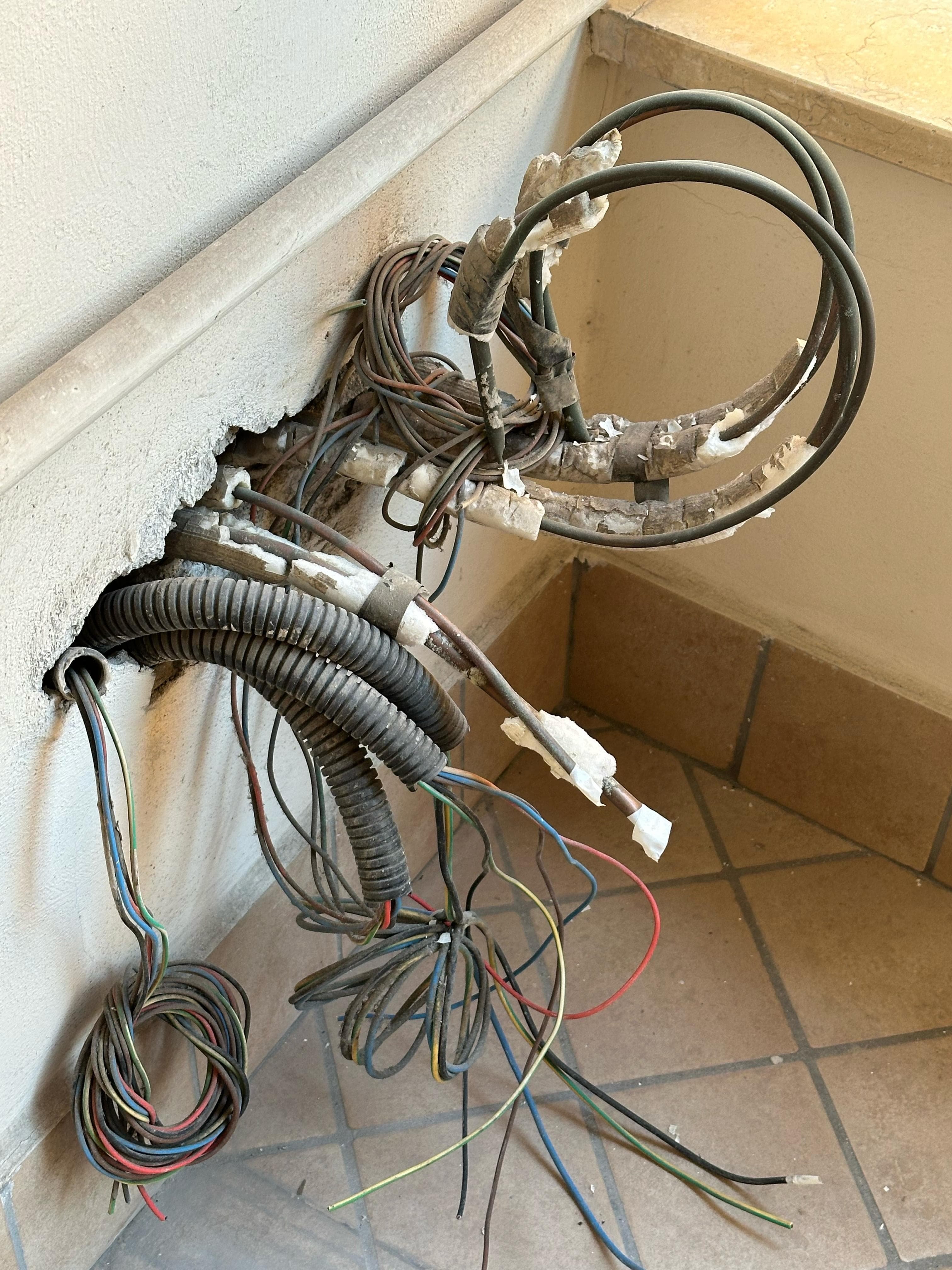

            jojorion si ma ti prego i fili singoli così in esterno sono pericolosi e non durano nulla...

              per i fili all'esterno, io non ci capisco niente e li ho trovati così... 🙁 non ci abito ancora, la casa è vuota

                jojorion eh ho pensato pure io al fatto che siamo in affitto, ma sono comunque cose che ci si porta appresso nel caso poi si cambia casa, no? ok che non è detto che quei condizionatori saranno poi adatti per una casa futura, ma boh :\
                Di solito no.... Sono elettrodomestici fissi non portatili
                jojorion addirittura opere murarie? secondo te di te che tipo?
                Bisgona cambiare gli ultimi 20-30 cm di tubo in rame
                jojorion per i fili all'esterno, io non ci capisco niente e li ho trovati così... 🙁 non ci abito ancora, la casa è vuota
                Eh.. Sarebbe da mettere cavi multiplari non fili, con i fili le UE non sono protette dagli insetti e si bruciano subito gli inverter.

                      jojorion Che danno sta cosa del rame... Vedrò cosa mi dice l'installatore... Puoi spiegarmi nello specifico cosa dirgli sia della roba in salotto che dei fili fuori? Di fuori ho capito che bisogna metterci dei cavi multipolari
                      Allora fuori I corrugati li termini su una scatola e li giunti a cavi multioplolari, dentro boh sarà l'installatore che ti dirà se è ok o chi ha tolto il clima è un macellaio

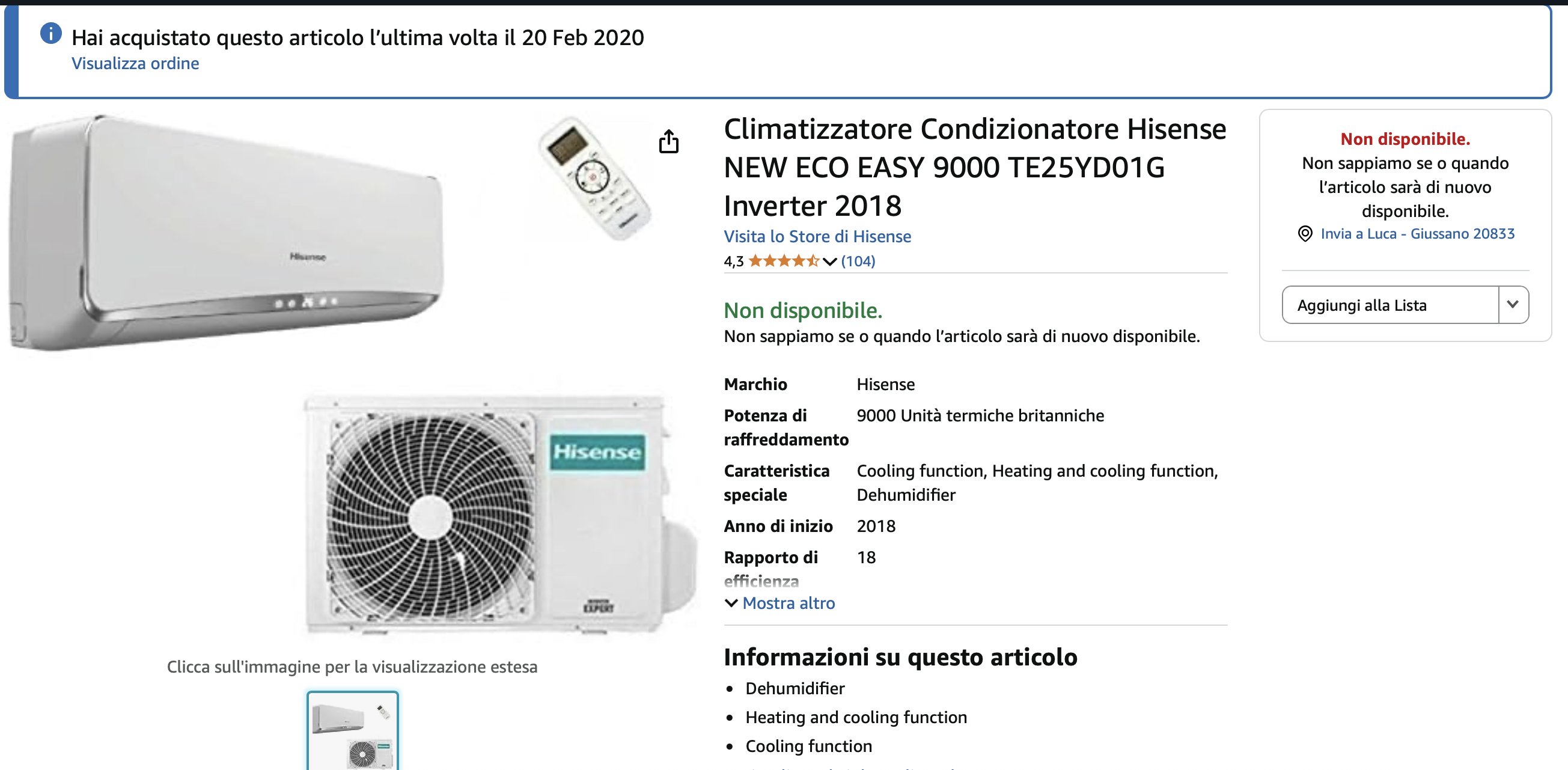

                            io ho preso dei modestissimi (ma non troppo) Hisense che ormai girano da anni. e vanno che è uno spettacolo.. ne ho presi 2.. un. mono motore da 9000 BTU e un dual da 12000 e 12000 e vanno una favola da 5 anni ormai..
                            r32 ... A++ e silenziosità ... secondo me per qualità prezzo sono tra i migliori

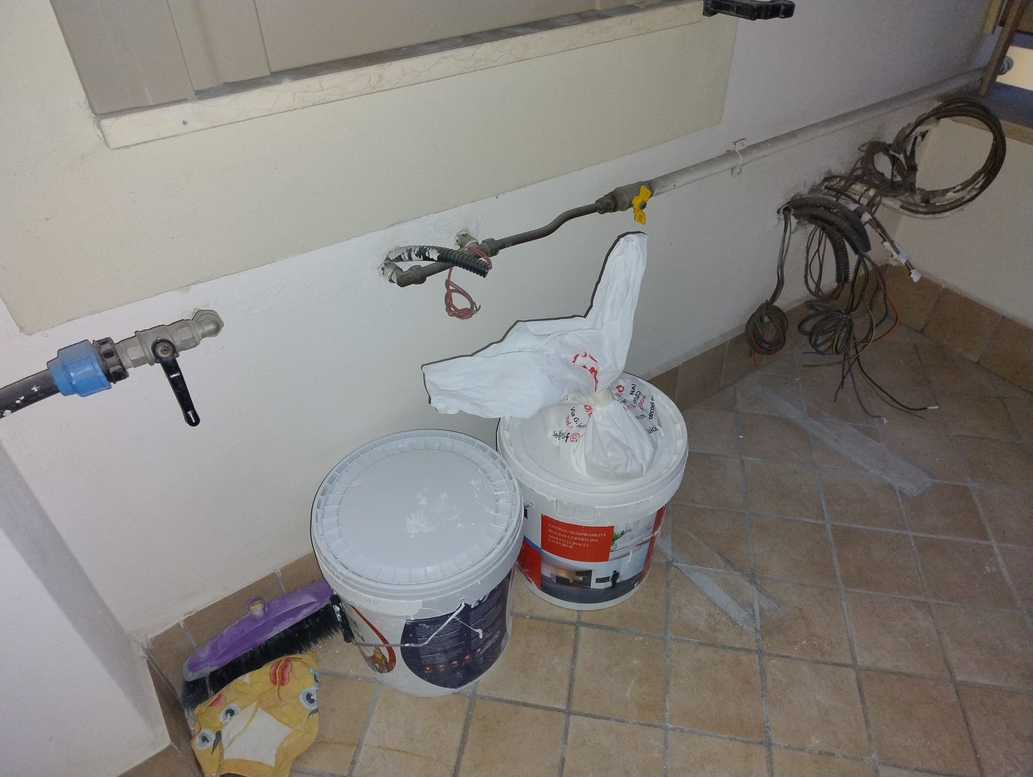

                              jojorion Non vedo i tubi di scarico della condensa, è solo questione di foto o non ci sono proprio?

                                Goku96 questo è tutto quello che c'è lì
