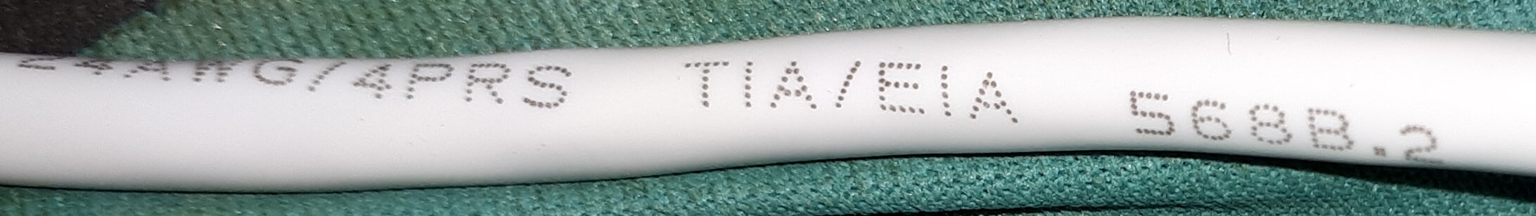

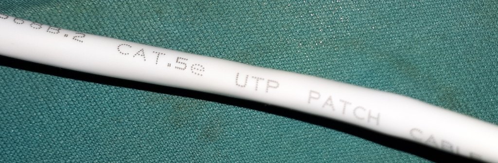

Il 5e se non è danneggiato o di scarsa qualità, supporta senza problemi 1 Gbps.

    Con il primo se la messa a terra non è buona non vai a giga, anche se mancano molti parametri w ne dubito sia quella categoria.. il secondo per andare a giga ci vuol tutto perfetto; schermature, link fisico e appunto messa a terra.. ed è la velocità massima nominale; quindi difficilmente raggiungibile...
      Hadx urca mi era sfuggito il flat.. poerannoi.. 😱😱😱
      Hadx sì, resta tutto a 100.
        gaetanoselvaggio Non è possibile, se tu forzi 1000 Mbps lui negozierà 1000 Mbps, se non fosse possibile lui non negozierà nulla e non andrà internet.
        technofab Con il primo se la messa a terra non è buona non vai a giga
        Il primo bianco è UTP, non serve la messa a terra, non è shieldato.

          Hadx Il primo era il flat cat 7.. il secondo sarà utp ma vista la sezione ci credo poco.. ah no era talmente sfocato che mi pareva la prima immagine .. lallero!!
          gaetanoselvaggio Se il 5e non è danneggiato o tarocco, non è un problema di cavi.

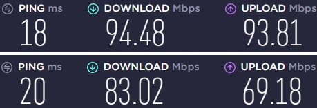

            Però stai confondendo pere cin mele, non è che se tu negoziassi anche a velocità più alte, internet ti va più veloce. Anche con 100 mbps fissi in scheda se internet andasse più veloce andresti a tappo, invece vedo che non è così.. comunque non hai amici che hanno un apparecchio come ti dicevo o ti possono provare a montare la loro combinazione cavo rete / modem; al posto della tua, per vedere se negozi a 1000!?
              technofab Anche con 100 mbps fissi in scheda se internet andasse più veloce andresti a tappo, invece vedo che non è così...
              Se ti riferisci ai 94 Mbps, devi considerare l'overhead del protocollo ethernet. In questo caso è grosso modo al massimo del fast ethernet.
                Hadx mah insomma, se il cavo e la rete è buona vai anche molto di più.. te lo assicuro.. visto più volte in reti casalinghe, specie se le varie interfacce stanno in full duplex.
