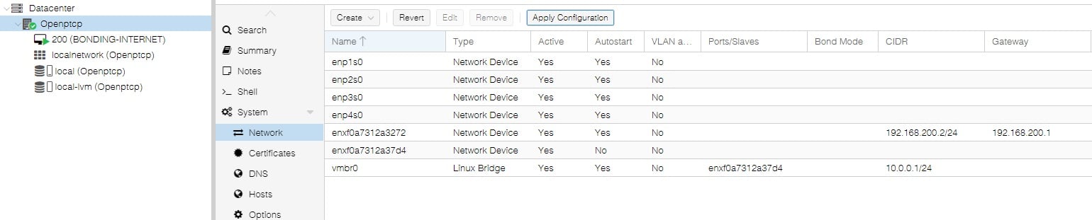

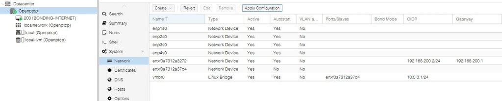

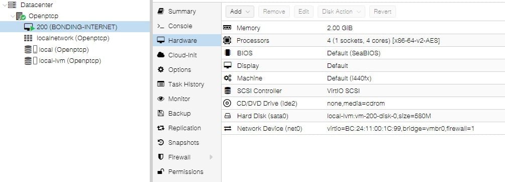

                        sursumcorda Ciao e innanzitutto grazie infinite per il tempo che mi hai dedicato...allora smanettando un pò quà e là sono riuscito a fare il primo step che credevo fosse quello più difficile, ovvero ho installato Proxmox e all'interno di esso installato OpenMTCP (che in realtà è la stessa identica procedura di installazione di OpenWrt cambia soltanto il link del file da scaricare). Ora per far funzionare OpenMTCP in bonding credevo di "copiare" i settaggi dalla precedente configurazione con il Linksys e il gioco era fatto....invece non è assolutamente così! Ora mi trovo in questa situazione:
                        IP Proxmox 10.0.0.1
                        IP OpenMTCP 192.168.2.1
                        Router 4g (n.1) 192.168.9.1
                        Router 4g (n.2) 192.168.10.1
                        Router 4g (n.3) 192.168.11.1
                        Router 4g (n.4) 192.168.12.1
                        Da premettere che ho un minipc/firewall con 4 nic e altre 2 schede di rete esterne collegate con usb3 (il Proxmox l'ho installato su una di esse).
                        Da quello che ho capito innanzitutto dovrei caricare all'interno del server virtuale le 4 porte wan del mio minipc/firewall (perchè comunque in OpenMTCP ne vedo solo 2!) e soprattutto vorrei capire intanto se l'attuale configurazione è corretta e poi come settare i vari gateway/ip ecc ecc perchè non ho le idee molto chiare e non sono molto pratico...Posto anche la configurazione di PROXMOX che ho adesso.
                        Grazie per l'aiuto. Un saluto.
