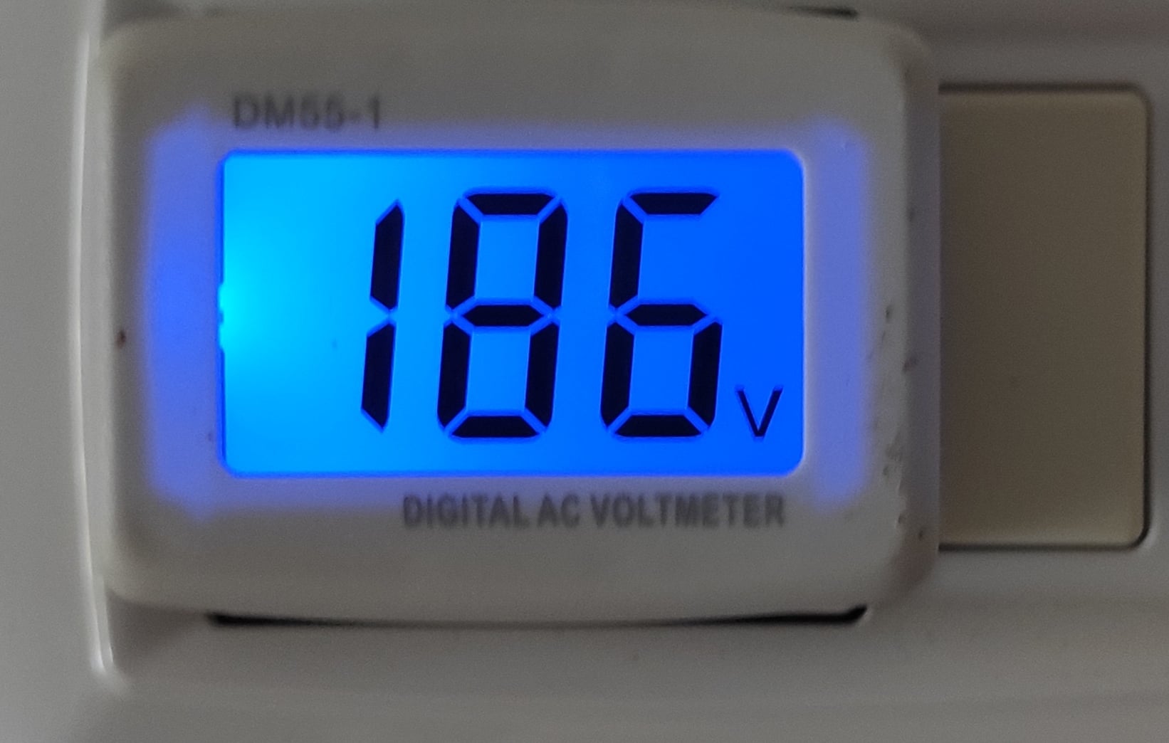

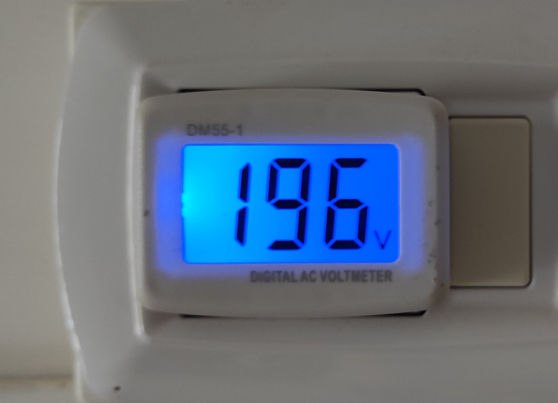

              Ciao ragazzi in questo momento ore 14:23 ma anche ieri sera ore 21:00 la tensione è arrivata anche a 180 C'è stato anche un grosso blackout però il problema come ogni estate rimane sempre tale
              Abbiamo già bruciato la prima scheda del climatizzatore e sono anni che continuiamo a bruciare le schede dei vari elettrodomestici
              Semi confermate che la verifica di tensione con apparecchiatura fissa installata da e distribuzione va fatta tramite la società di vendita lunedì stesso provvedo a inoltrare la richiesta è indifferentemente da quello che costi è una questione di principio oltre che di danni che si verificano costantemente
              Nei prossimi giorni con l'arrivo di tutte le persone nella località arriveremo sicuramente ai 175 degli altri anni
              Eccoci qui ore 14:27 con il forno acceso ed un climatizzatore
                mariop devi misurare la tensione anche vicino al gruppo di misura non solo in casa, è possibile che hai i cavi dal gruppo di misura in poi sottodimensionati
                  mariop Eccoci qui ore 14:27 con il forno acceso ed un climatizzatore
                  Hai una bella caduta di tensione, domanda, l'impianto elettrico è stato fatto da ammiocuggino, o da un un professionista?, dalla caduta di tensione potrebbe essere un problema di cavi sottodimensionati, generalmente per forno e CDZ, si portano linee preferenziali da almeno 4 mm.
                  Per il resto fai misurare la tensione all'uscita del GEM dai Tecnici ENEL, se sei appeso ad una cabina di coda, il problema è risolvibile agendo sul TRAFO togliendo un - 10% ruotando il selettore delle spire, se invece sei in un anello, la cosa è complessa, allora si dovrà intervenire lato AT sempre agendo sul TRAFO, ti conviene chiamare il numero verde spiegando loro il problema, tieni presente che tensione bassa, aumenta l'amperaggio e aumentano i consumi.

                    Nell'impianto dell'abitazione È nuovo È dimensionato correttamente il problema è noto e risaputo e si ripropone ogni anno nella stazione estiva
                    Domani mi attiverò per chiedere la verifica della tensione con il registratore fisso
                    Non è la prima volta che bruciamo gli elettrodomestici
                    Purtroppo abbiamo una cabina degli anni 50 dimensionata per un migliaio di case che adesso sono diventate un paese
                    Con la sottodimensionamento delle linee di derivazione
                      mariop Se il problema è di più famiglie, mandate una PEC di reclamo inserendo i POD dei vari Utenti e in calce tutte le firme.
                      La ristrutturazione di una cabina di Media, si fa in mezza giornata, naturalmente deve essere programmato.
                        mariop Nell'impianto dell'abitazione È nuovo È dimensionato correttamente
                        Ma hai verificato la CDT nel gruppo di misura?
