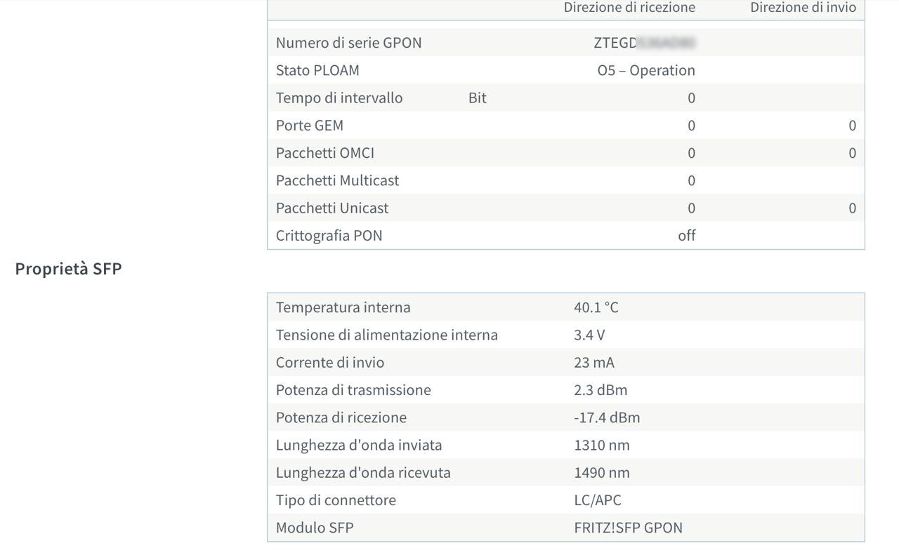

                Ciao gente,
                ho un problema riconducibile ai temi di questo thread. Ho un 5690 pro che sto provando a collegare direttamente in fibra, senza successo. In essere ho una TIM FTTH 1Gb attualmente collegata via ONT, perfettamente funzionante se collegato in cascata alla porta WAN del router.
                Ecco, in ordine, le cose che ho eseguito:
                • ottenuto il seriale PON in formato stringa "ZTEGxxxxxxxx";
                • collegato il modem tramite il modulo SPF GPON contenuto in confezione;
                • collegato alla borchia con cavo ad hoc LC/APC-SC/APC;
                • configurato il campo GPLOM PLOAM usando seriale di cui sopra;
                • infine, ho configurato un profilo di accesso fibra sia utilizzando il pre-impostato "TIM FTTH" sia uno custom che indicasse username/password (timadsl/timadsl) e campo ID VLAN impostato a 835.
                In entrambi i casi vedo segnale (vedi screenshot a seguire), dà "O5 - Operation", ma la connessione non viene stabilita. Rimane in "connessione in corso" ma non si collega neanche a pregare.
                Se effettuo il test proprio di fritzbox, dà linea disturbata, ma dubito c'entri qualcosa, dato che come si vede sopra l'attenuazione di segnale è buona. Poi ripeto: è una linea TIM 1Gb che funziona perfettamente col suo ONT.
                Suggerimenti? Francamente non so più cosa provare.
                c
                  cubilon Suggerimenti? Francamente non so più cosa provare.
                  Che TIM non ha pagato la licenza necessaria per ogni linea con ONT di terze parti e non funzionerà mai.
                  cubilon è stato detto diverse volte che oramai, tranne che su windtre in passivo, non si può più autenticare un ont non certificato dal gestore. Il 5690 pro non è ufficialmente supportato da nessuno in Italia quindi niente da fare.
                  • cubilon ha risposto a questo messaggio
                    @adsltrunks @x_term scusate, per capire...
                    il 5690 non funziona a prescindere su linea TIM (così come su altre) oppure non funziona "solo" in caso di rimozione dell'ONT, mentre funziona per sostituire il tim hub?
                      snakuzzo nessun FritzBox può funzionare se l'intenzione è di usare la fibra integrata tramite lo slot SFP, a meno che non sia stato acquistato tramite un provider. Può essere usato con ONT esterno.
                      adsltrunks quindi me lo do in faccia, al di là dell'usarlo in cascata all'ONT. fantastico
