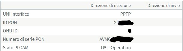

buonasera, finalmente mi è arrivato il 5690 pro, subito ho provvduto a togliere ont di tim e mettere la fibra direttamente nel fritz, poi contatto tim, ed al primo colpo trovo un tecnico che decide di mettere il mio gpon di avm per usare direttamente la fibra nel fritz, ma anche dopo aver messo il seriale, non riesco a navigare,da fritz mi da alla voce fibra connessione in corso, ma dal pc o wifi mi dice accesso ad internet e tutte le luci al 5690 sono accese, ho queste informazioni

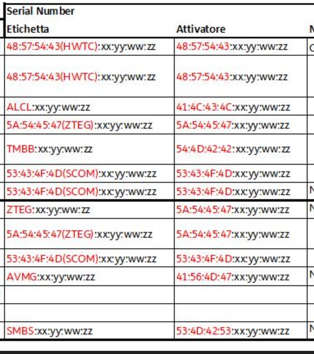

al tecnico ho dato come seriale 41564D47 seguito dai numeri e lettere dopo la scritta AVMG ,ma niente non si riesce a navigare, ha detto che mi ricontatta domani alle 12,30m qualcuno a consigli da darmi? o cosa posso dire al tecnico da fare per far funzionare il 5690, grazie
