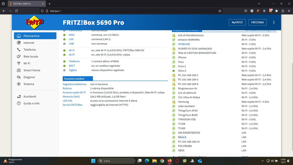

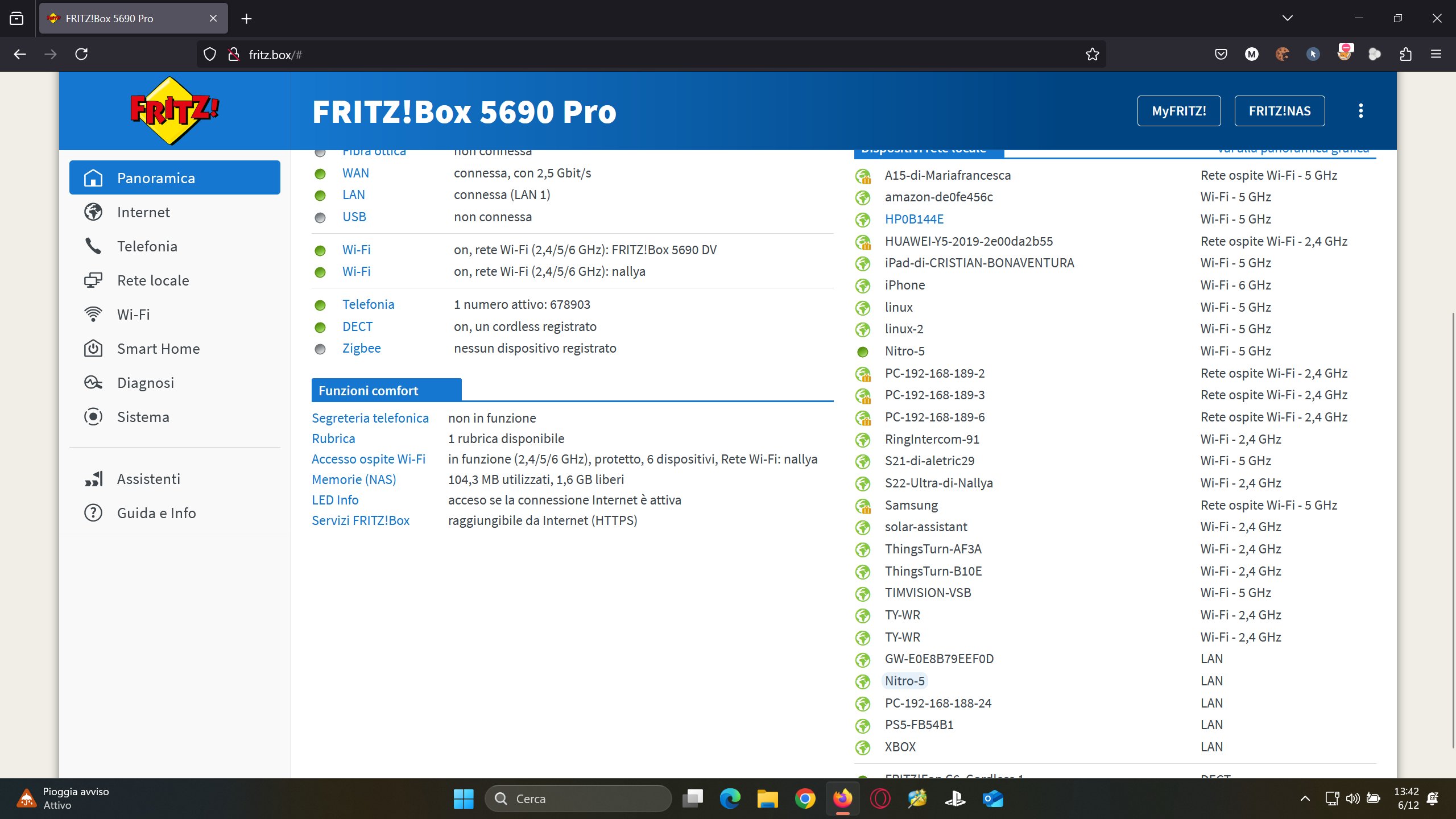

NinjaTito nel frattempo di rimandare indietro il 5690 pro, lo massacro un pò, vediamo quanti dispositivi regge, voglio vedere se via wifi si può sfruttare i 2,5 gb/s ok , dopo un paio di ore di test, con 32 dispositivi connessi per un paio di volte il fritz ha perso la connessione scollegandomi da internet, bocciato

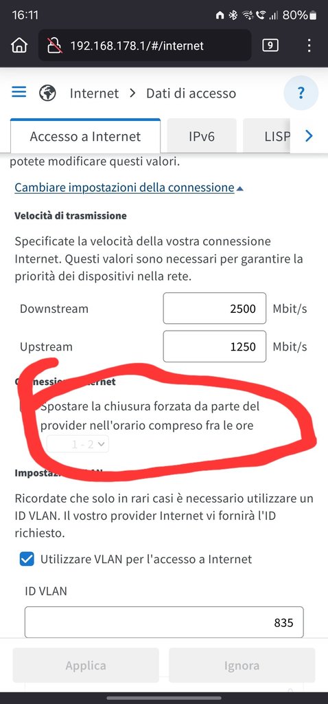

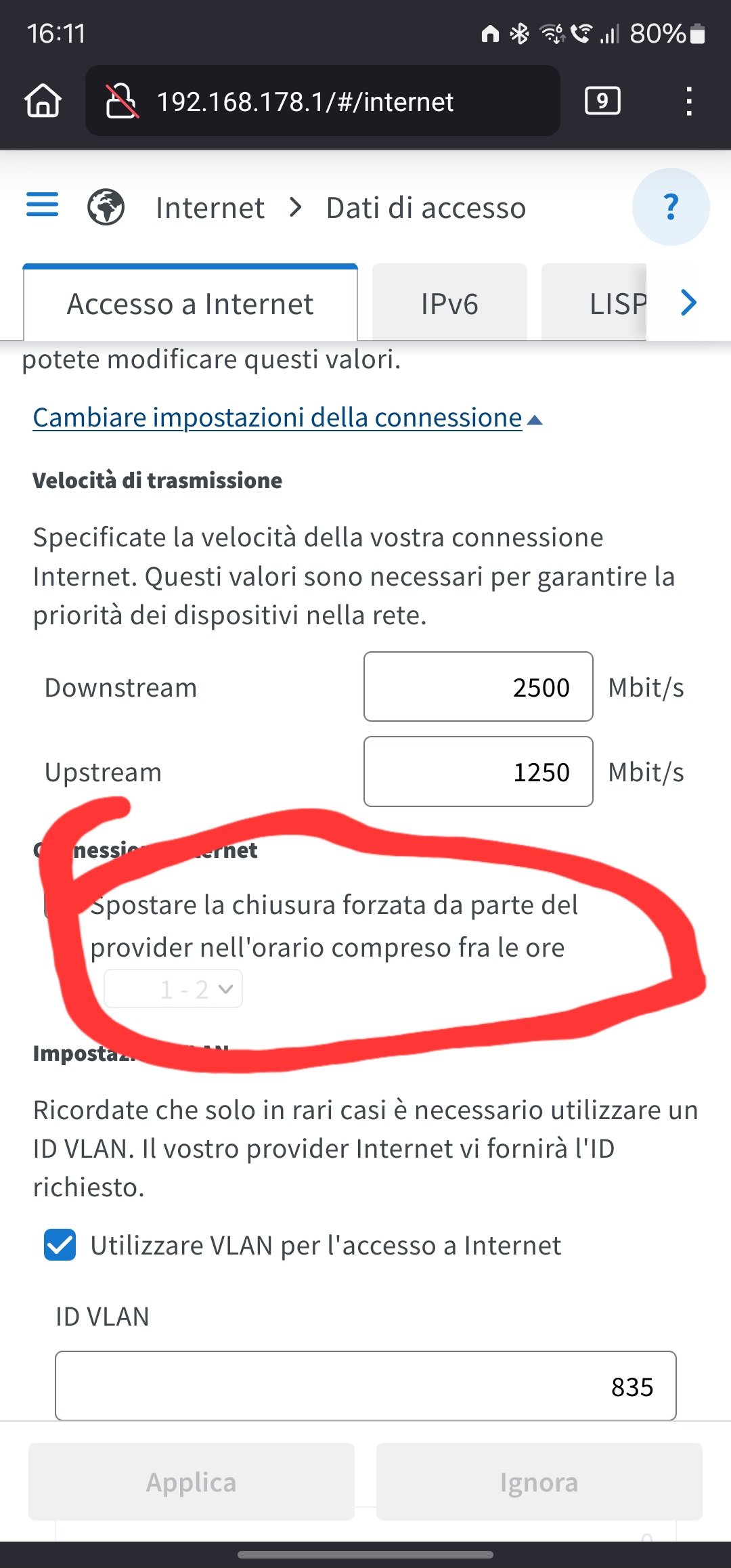

adsltrunks NinjaTito non è che hai attiva l'opzione per la disconnessione automatica post evitare quella "imposta dal provider"?
