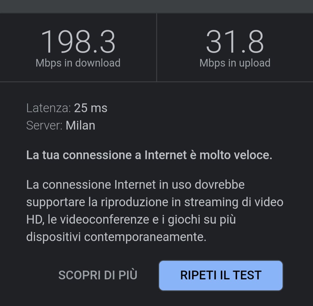

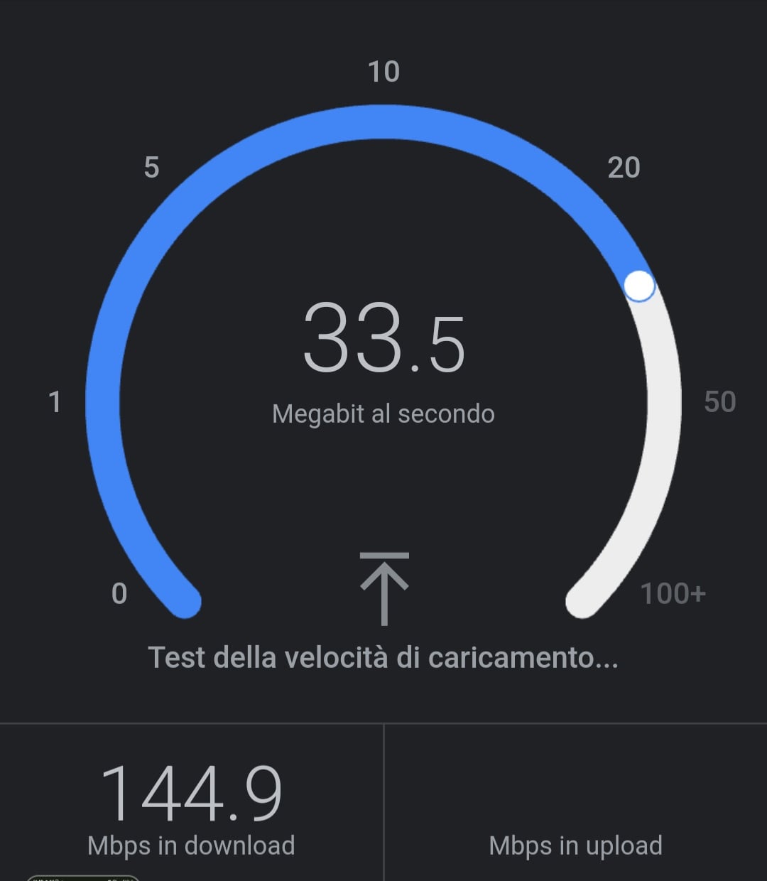

    MicheleBandinu allora, questi sono i risultati medi ricavati in questi giorni:
    Mattina verso le 7
    Da sera a mattina
    Durante il giorno continuo ad avere quei 175/180 di media.
    Oggi un download mi ha scaricato a 24MB/s(194Mb/s) quasi fissi, ma alcuni client come Steam invece mi fermano il download a 140Mb/s, non so il perché, praticamente ho una 200 in speedtest durante il giorno, una 200 a scaricare da google, 140/150 sui client di download, torrent ancora peggio fisso sui 110/120.
    Non saprei bene descrivere la mia connessione, però se riuscicci a scaricare dai client come su google sarei più felice
