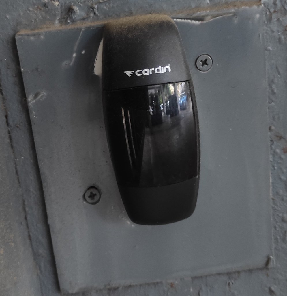

        ecco le fotocellule interne (rigorosamente anonime)

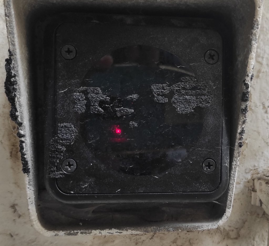

        mentre queste sono le esterne

          mariop quelle esterne, almeno la "piccina" sembra un rebrand delle Telcoma, però vabbè.. alla fine se non hai problemi di luce diretta al sole una vale l'altra, basta che siano stabili dato che ne va della sicurezza di cose e persone 🙂

                    mariop ecco le fotocellule interne (rigorosamente anonime)
                    Ovviamente fotocellule NC/NO, e mica quelle con il bus e l'autodiagnosi come richiesto da normativa....
                    Poi le fotocellule cardin se non ricordo male consumano 5 volte tanto le Nice... (per confronto le came 2 volte tanto)

                      simonebortolin Ovviamente fotocellule NC/NO, e mica quelle con il bus e l'autodiagnosi come richiesto da normativa....
                      a beh Simone da uno che recicla le cose così cosa ci aspettavamo che usasse le fotocellule con il bus 😂😂😂😂😂😂? ha usato quelle che aveva in furgone probabilmente smontate da qualche altro cantiere, poca spesa e massima resa tanto alla fine parlando con parole povere all installatore interessa poco o nulla se le fotocellule consumano di più o meno (mica le paga lui le bollette 😉) , per farsi un idea di come ha lavorato basta guardare i supporti delle fotocellule come li ha realizzati 😔😔😔😔😔😔
                        Andrea786 a beh Simone da uno che recicla le cose così cosa ci aspettavamo che usasse le fotocellule con il bus 😂😂😂😂😂😂
                        Beh è obbligatorio. Le fotocellule di rilevamento ostacoli, le fotocellule di sicurezza, le costole, ecc devono avere un sistema di autodiagnosi e fare in modo che se essi non funzionano l'automazione non parte. Un impianto senza questo non è certificabile e l'amministratore si dovrebbe rifiutare di pagare.
