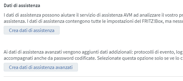

                  smitchis Per controllare la modalità nel fritzbox apri http://fritz.box/support.lua fai il login e cerca la creazione dei dati di assistenza
                  Ti interessa "Crea dati di assistenza avanzati", ti sputa fuori (con la dovuta calma) un .txt, aprilo e cerca "Settings for eth0".

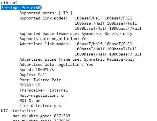

                  Ti verrà fuori una roba del genere:
                  Lì ti da la diagnostica completa dello stato dei link, ovviamente a seguire eth1, ecc

                    Questi sono i dati estratti:
                    Settings for eth0:
                    Supported ports: [ TP ]
                    Supported link modes: 10baseT/Half 10baseT/Full
                    100baseT/Half 100baseT/Full
                    1000baseT/Half 1000baseT/Full
                    Supported pause frame use: Symmetric Receive-only
                    Supports auto-negotiation: Yes
                    Advertised link modes: 10baseT/Half 10baseT/Full
                    Advertised pause frame use: Symmetric Receive-only
                    Advertised auto-negotiation: Yes
                    Speed: 1000Mb/s
                    Duplex: Full
                    Port: Twisted Pair
                    PHYAD: 19
                    Transceiver: internal
                    Auto-negotiation: on
                    MDI-X: on
                    Link detected: yes

                    x_term mi negozia una velocità 1 Gbps... intendevi questa come verifica?
                    • Krdan ha risposto a questo messaggio
                      smitchis
                      Settings for eth0:
                      Speed: 1000Mb/s
                      Duplex: Full
                      Dite che è tutto normale?
                      Sì, come vedi la prima porta è in gigabit full duplex quindi va a velocità piena.
