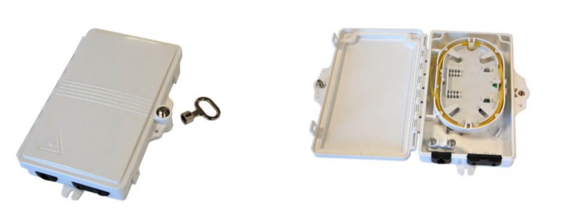

    Se si tratta di un edificio formato con più utenti è possibile usare anche un cavo multifibra ed installare un diramatore (o in deroga un PTE da 12 ad uso diramatore) nell'edificio per semplificare operazioni di delivery future
    Se è veramente necessario oltre i 250m è possibile eseguire giunzioni sul cavetto singolo o sul multifibra con le apposite scatolette da giunzione da installare su un palo
      ErnyTech Se si tratta di un edificio formato con più utenti è possibile usare anche un cavo multifibra ed installare un diramatore (o in deroga un PTE da 12 ad uso diramatore) nell'edificio per semplificare operazioni di delivery future
