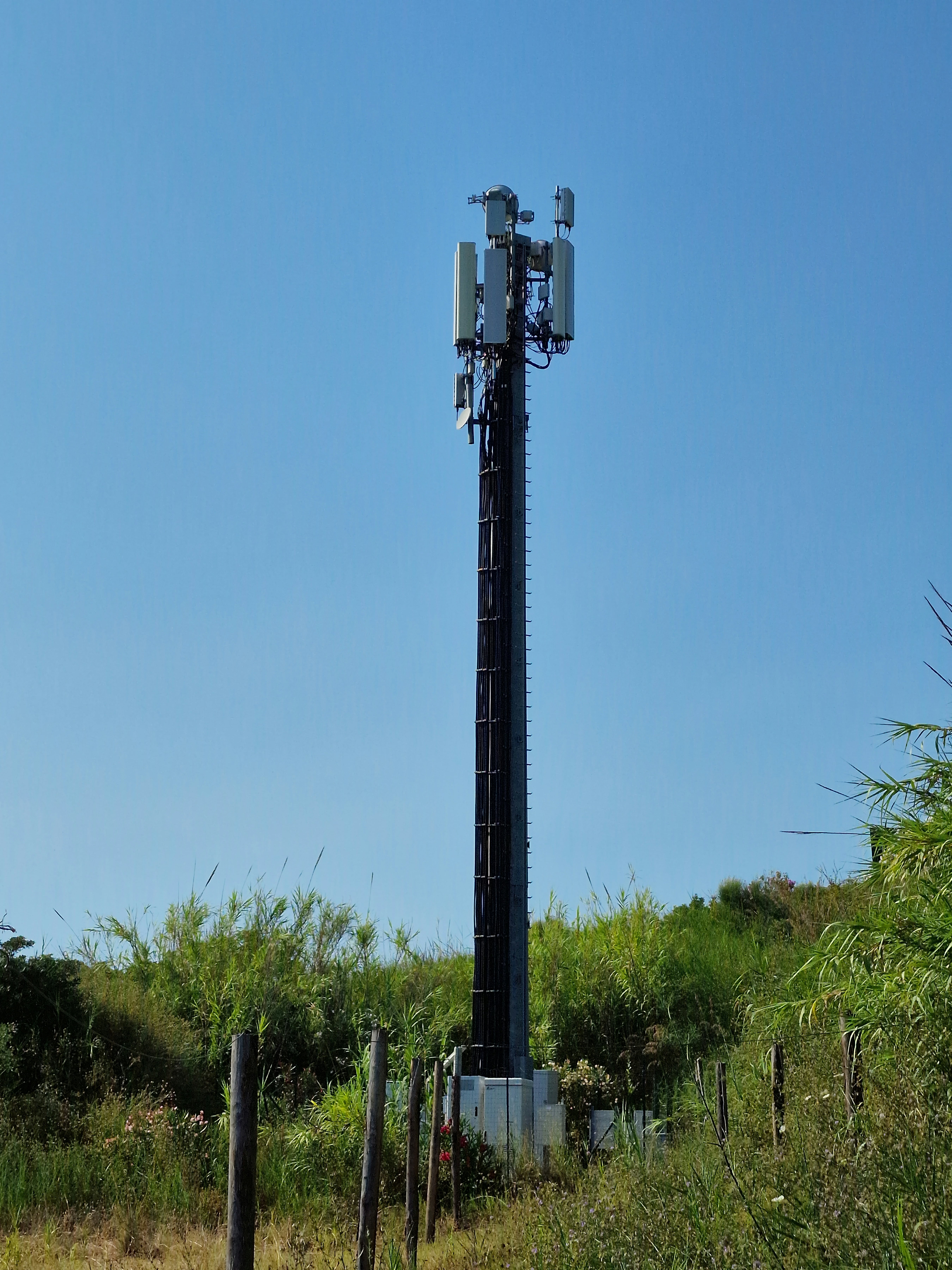

FabioDarconte prendendo per buono quello che riporta il tel è una n78, con un ottimo segnale per giunta. Riesci a fare una foto?
    handymenny Si è un Oppo reno 6 pro 5g, Ok si va bene, domani o dopodomani poi la pubblico qui.
    FabioDarconte Scusate se mi intrometto, allora anche da me è N28?
    N78, almeno sicuramente
    Sono passato un'ora fa a vedere meglio, purtroppo non riesco a capire da dove viene il segnale N78... I radianti standard non sembrano essere quelli ibridi attivi/passivi N78, magari quell'apparato a sinistra? Se non peggio con delle AAU sdraiate a terra
    Inoltre, sospetto che ci possa essere della N28: ho provato a mettermi in condizioni brutte entrando dentro il penny ma non la agganciavo, poi tornato fuori non prendeva più nemmeno N78 -_-
    Velocità tra l'altro molto ballerine
      cristopher99 purtroppo non riesco a capire da dove viene il segnale N78.
      Nemmeno Inter-site? Non c'è nulla vicino con AAU?
      Potrebbe essere un raro caso di n78 con radianti passivi, a questo punto
        Camel90 Nemmeno Inter-site?
        Seeeeeeeeeeeeeeeeeee
        Comunque qualcun'altro mi ha fatto notare che effettivamente quell'apparato accanto sembra proprio essere una soluzione "smallcell" per N78
        (Si, mi riprometto di tornarci con la HX350)
          cristopher99 Allora è confermato che si tratta di N78! Si infatti le velocità non sono delle migliori, Comunque grazie mille!

          cristopher99 (Si, mi riprometto di tornarci con la HX350)
          Ci sono riuscito solamente oggi
          Sto elemento è talmente piccolo che è impressionante... è minuscolo se confrontato coi radianti passivi usati da vodafone sul medesimo sito
            FabioDarconte Quindi secondo te ne risentono anche le prestazioni di copertura e velocità?
            Solo copertura, perché alla fine è una roba da neanche 20W
            L'altro ieri lato velocità andava meglio
              cristopher99 Ok tutto chiaro grazie! Allora è un problema della mia offerta con 5g priority access o del mio smartphone perchè non riesco a superare i 300 in Download!

              Ciao sapete che radianti sono questi in alto? Perchè questa bts risulta spenta! grazie!
                FabioDarconte Sono AAU Ericsson per il 5G (e anche B38 nel caso di WindTre). Dove si trova il sito? Perchè dici che è spento?
                  ElCresh Si trova a Desenzano del Garda la numero 112476 di Windtre! Perchè ero passato di li ma non mi agganciava quella Bts ma una più distante!
                    FabioDarconte Mamma mia quel sito è un casino più unico che altro
                    VF ha messo una micro N78 con potenza massima 20w (mai capito perché micro) e poi WINDTRE si piazza di prepotenza con le AIR 3228. Mi chiedo quando spazio elettromagnetico sia rimasto 😅
                      cristopher99 Mi chiedo quando spazio elettromagnetico sia rimasto
                      Si infatti è vero! Non credo che potranno installare altri radianti, visto che Tim è solo con la B3 e Iliad non c'è!
